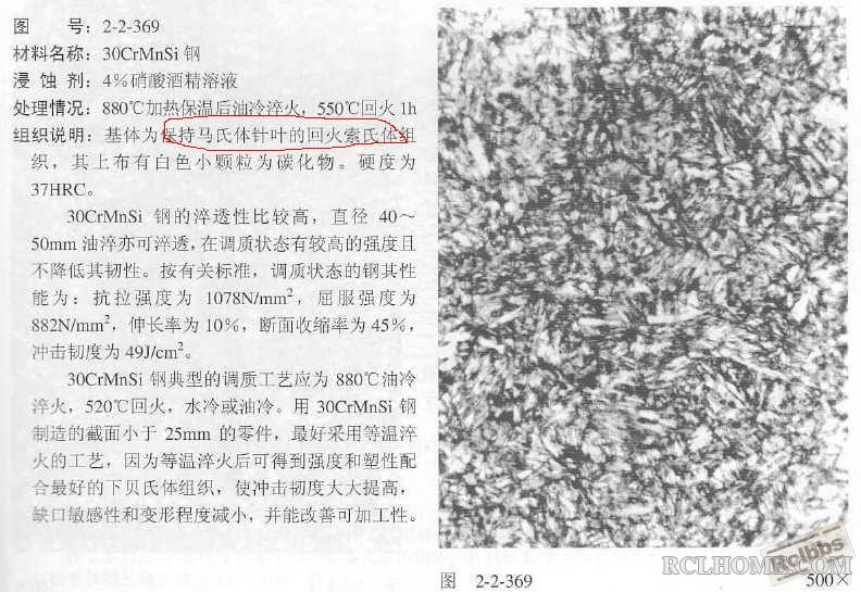

发表于 2013-12-5 20:37:41 | 显示全部楼层
Adam 发表于 2013-6-13 15:43
马氏体位相其实是区分这两种组织的一个很好的方法
当然有的公司因为把调质后的硬度定义的很宽泛,所以他 ...

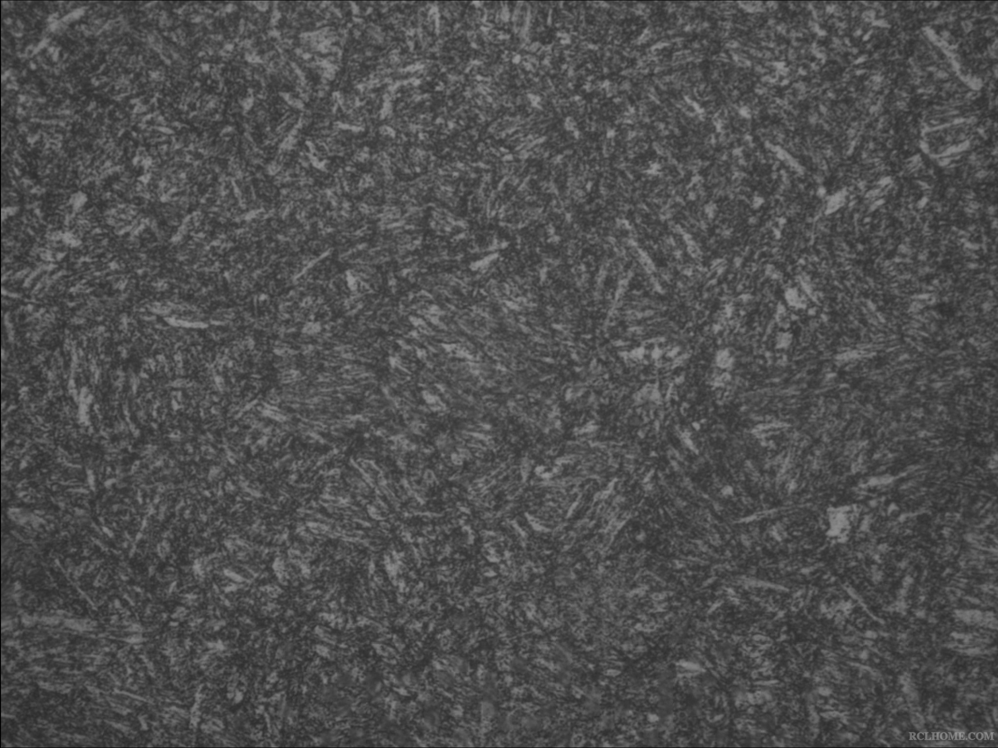

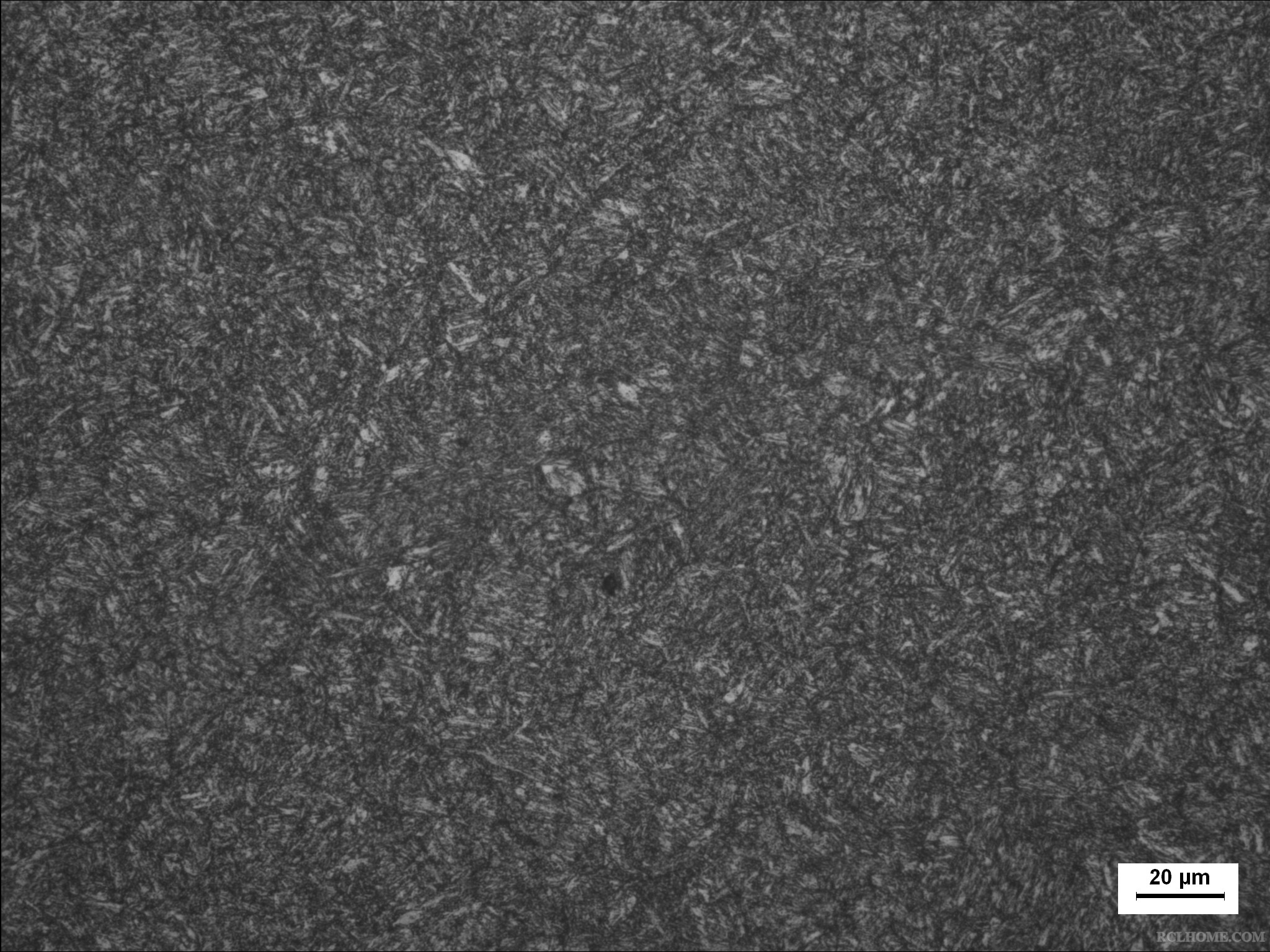

发表于 2013-12-18 19:37:47 | 显示全部楼层
11.JPG 22.JPG 分别是500X,1000X,有现成的帖子我就不开贴了,开题:42CrMo,打硬度37HRC,M位相明显,碳化物也能看见,有人说打硬度,那这个硬度是什么组织?有没有标准啊?
发表于 2013-12-18 20:02:12 | 显示全部楼层
DDUP 发表于 2013-12-18 19:37
分别是500X,1000X,有现成的帖子我就不开贴了,开题:42CrMo,打硬度37HRC,M位相明显,碳化物也能看见, ...
这个硬度(37HRC)就是介于回火屈氏体和回火索氏体之间,是比较难区分的。也就是说可以说是回火索氏体,也可以说是回火屈氏体
