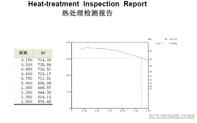

我遇到一个零件,18CrNiMo7-6齿轮要求在1mm处的硬度还要不小于58,这样的零件是否需要特殊的设备?目前多用炉做出来不够,只有57左右。
村长 发表于 2013-10-19 08:11
我遇到一个零件,18CrNiMo7-6齿轮要求在1mm处的硬度还要不小于58,这样的零件是否需要特殊的设备?目前多 ...
多用炉一定能做出来,扩散足够了,自然就有了。上个图秀一下,我们每天在做的一个产品:
所以因为 + 10 很给力!

发表于 2013-10-21 12:05:08 | 显示全部楼层
1MM处58HRC做不出来!!!!20#钢多用炉都能做出来!!
