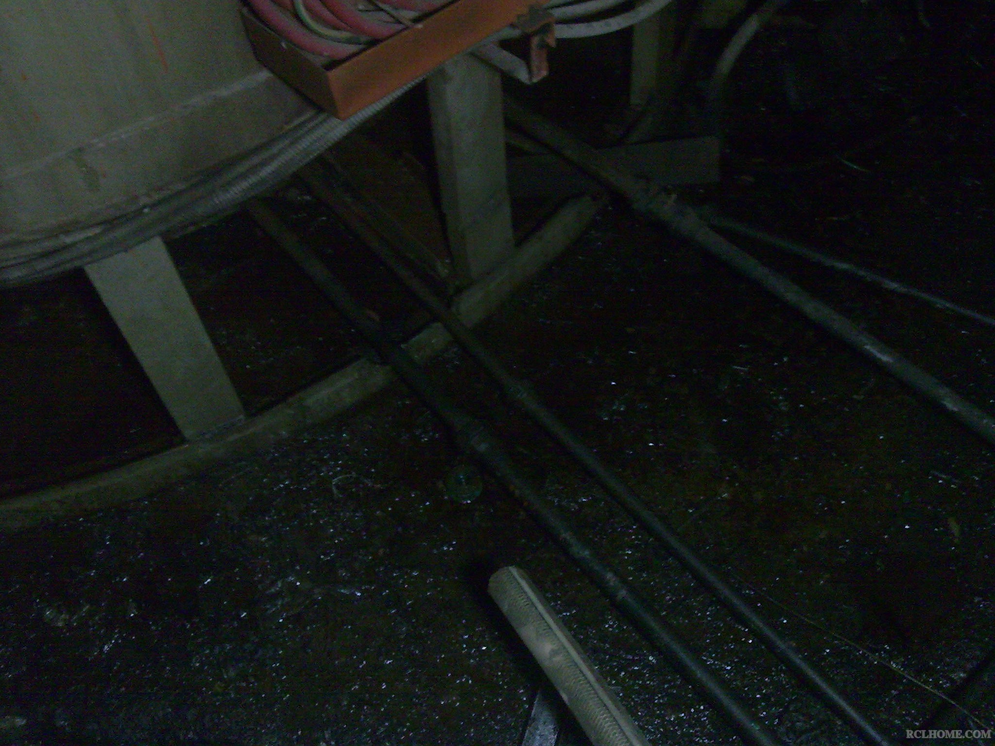

去地坑里检测管路情况、看看是哪儿漏水了,拍了几张照片(要知道在当前室温已经超过35度时、地坑内部温度更高哦{:soso_e126:}),这些照片可是冒着生命危险(高温中暑)得来的。
循环冷却水(进出水管道)
循环冷却水(进出水管道)
看到漏水处没?
看到漏水处没?
 楼主| 发表于 2013-6-22 23:19:39 | 显示全部楼层
请路过的猜一下水是从哪儿冒出来的。

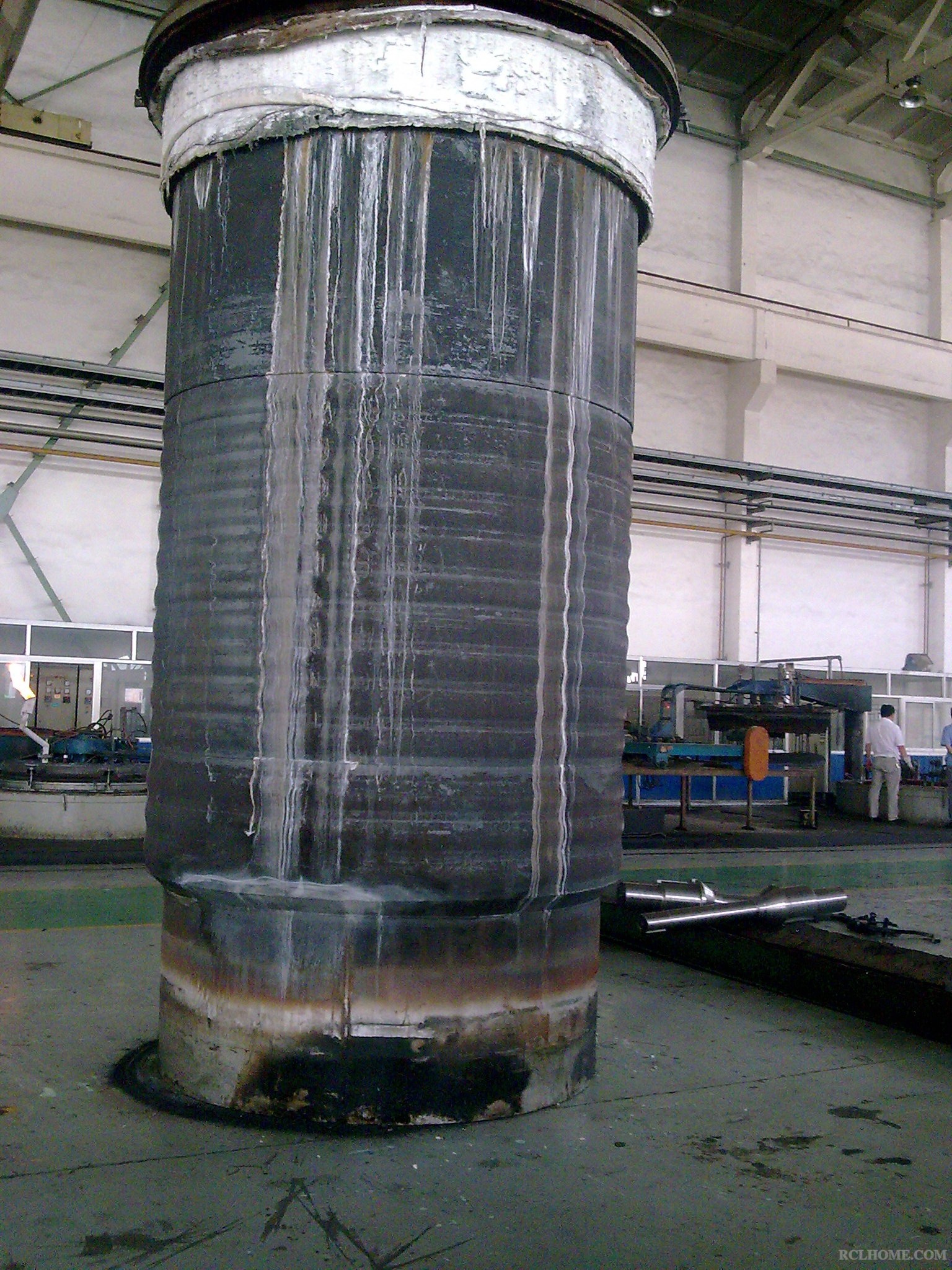

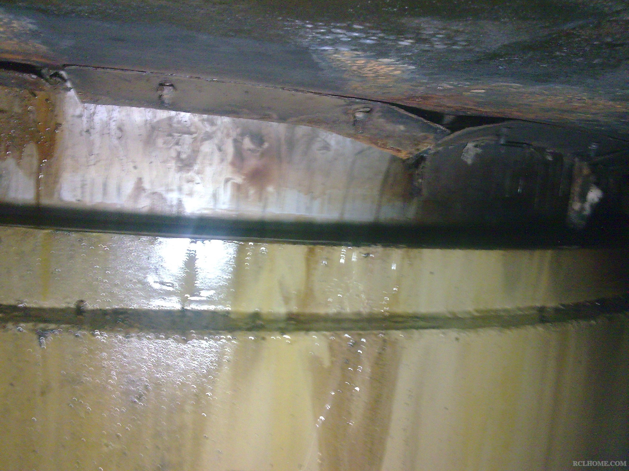

嘿嘿 马弗罐吊出来了 图像640.jpg 看看水渍。
