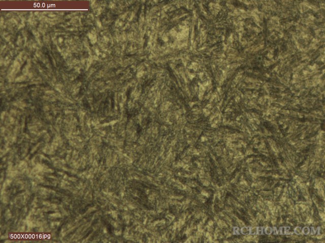

 楼主| 发表于 2013-6-13 18:13:55 | 显示全部楼层
搬运工 发表于 2013-6-13 17:44
奥氏体化程度不同,钢的等温冷却转变曲线、连续冷却转变曲线均会发生变化。 ...
看这张,高工觉得铁素体含量多少? 500X0016.jpg 我们要求铁素体含量小于5%,而我评的是没有铁素体。
几乎没有  发表于 2013-6-13 20:46
发表于 2013-6-13 19:22:25 | 显示全部楼层
清淡 发表于 2013-6-13 18:13
看这张,高工觉得铁素体含量多少?我们要求铁素体含量小于5%,而我评的是没有铁素体。 ...
说几点:
1.材料成分有波动范围的,成分不同,A3点不同。
2.仪表显示温度并不总能代表炉子的真实温度。
3.从930度降至840度是有一定的冷速的,降温到A3以下某温度长时间保温只能视作为等温过程,在A3温度等温不能与极其缓慢冷却等同看待。
4图片中的组织只能说是基本无铁素体。
Jasen + 20 感谢交流

发表于 2013-6-13 20:05:10 | 显示全部楼层
这个零件做到心部铁素体量不超标,表面M-A级别、碳化物级别不超标、心部硬度、表面硬度合格是终极目标,在这个前提下去调整淬火前的等温温度。
以实验数据作为工艺制定的依据。
个人观点。
Jasen + 20 感谢交流
