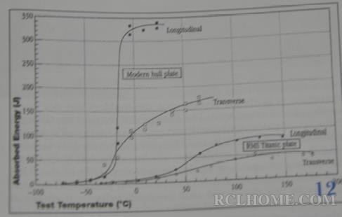

另一个重要的参数是冲击韧性。夏比试验测量不同温度下试验冲击后吸收的能量,钢的缺口敏感性和在瞬时承受冲击能力与温度之间的关系在那个时代设计者是不知道这个概念的。夏比试验是Grorges Charpy进行了冲击试验,在1910-1911年是不可能接受这个思想的,就是在泰坦尼克号沉没20多年后的1933年在ASTM标准中才给出。下图表明了泰坦尼克号的钢板试样在-2℃条件下纵向和横向低冲只有4焦耳。相同温度下现代的钢板冲击功能够达到纵向325焦耳和横向100焦耳。这非常明显看出来泰坦尼克号是不能在低温下承受这个冲击的。
 楼主| 发表于 2013-6-14 09:36:39 | 显示全部楼层
娃娃,看到没有,-2C的温度下,钢板的冲击功只有4焦耳!
那么厚的钢板,为什么冲击功会那么低呢?

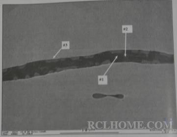

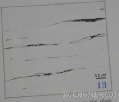

为什么这么厚的钢板如此脆,已经知道了钢板中的硫含量和磷含量高,不仅仅是这两个杂质的影响,从1996年检验的泰坦尼克号钢板试样发现有大量的线状硫化锰夹杂,而且有相当大的体积量的裹渣夹杂物。见下图。
夹杂的形态见下图扫描电镜照片,
注意到夹杂物是复合型夹杂,主要有三个组成部分,为了弄清楚夹杂物的成分,使用电子探针分析,
X射线检验结果,分析夹杂里面的Mn、Si、Fe、O、S和Ti。第一类是簇状的夹杂物,成分为硅锰玻璃相;第二类是氧化钛夹杂物;第三类是硫化锰夹杂。钛是从瑞典的钛铁矿里面而来。非常有意思的发现,在1907年伦敦出版的E.F. Law文章里面就有渣夹杂物的分析,Law检验许多钢,他发现实验中断裂是由于夹杂或者杂质存在引起,而且尺寸十分大,钢材在一定的条件下使用这些裹渣和大颗粒夹杂对事故发生都扮演着极为重要的影响。研究表明了金相分析的特别重要性,可惜当时都没有给予理睬。在那个时代虽然进行了阐述,当时钢板的生产工厂冶金工作者们没有使用这种质量控制的工具。显然在当今的钢材生产中,对产品的高倍检验就非常仔细,并且有严格的标准对照。在1907-1912年间,对钢中裹渣和夹杂的知识非常少,而且没有可以实际使用的对照标准和规范来去除这些夹杂和裹渣。钢包内的钢水连同顶渣一起浇铸在钢锭内。
