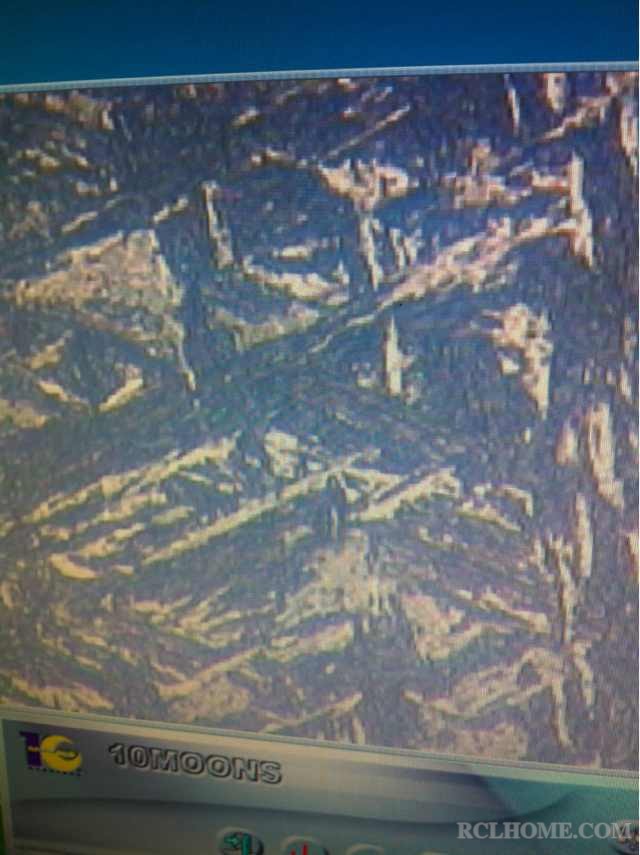

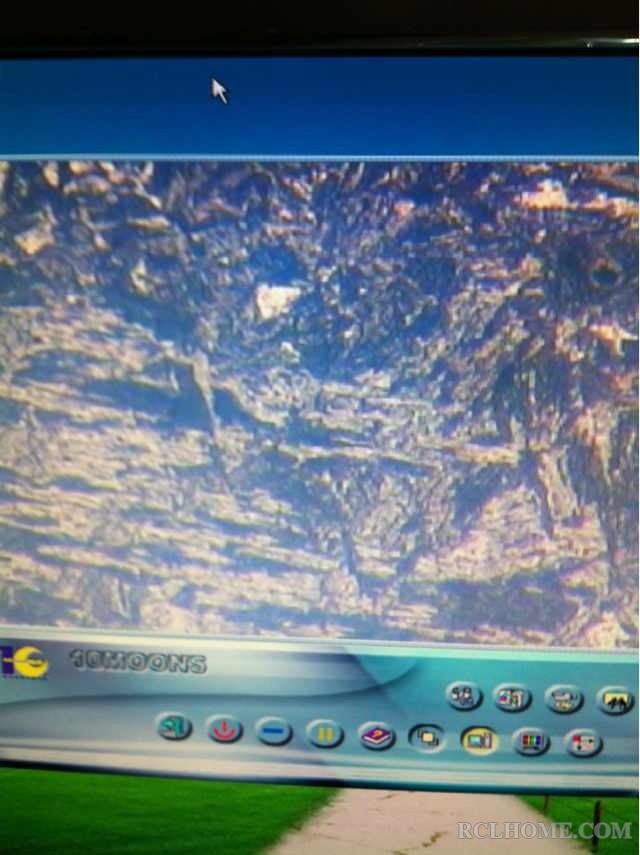

 楼主| 发表于 2013-6-17 10:31:47 | 显示全部楼层
吉祥如意 发表于 2013-6-17 09:49
这是个严肃的问题。必须看到图片才能分析。
如果有实物的话,可以请之家的其他会员帮你制作金相图片。 ...
这两张图片就是400X的,
Jasen + 20 感谢上传
发表于 2013-6-17 10:36:08 | 显示全部楼层
毛毛的 发表于 2013-6-17 10:31
这两张图片就是400X的,
虽然清晰度不太好。但仍可看出是混晶组织。预先热处理有问题。

 楼主| 发表于 2013-6-17 10:41:14 | 显示全部楼层
吉祥如意 发表于 2013-6-17 10:36
虽然清晰度不太好。但仍可看出是混乱晶组织。预先热处理有问题。
预先热处理还真没问题,正火组织与晶粒度都是合格的,我们当初也是怀疑正火不好,结果同批的拿去10个别人渗碳做来的产品10个都是好的,没有发现这种粗的组织.而我们自己加工的就粗,强渗降了20度还是不行,另渗碳前是先检了正火组织的

1. 混晶组织的图片不会有错吧?
2. 你的解释是设备有问题吗?

版主你的意思混晶是在渗碳中产生还是正火或锻造呢?同一产品别人渗碳就没有这样的组织.试着降低强渗温度不行,现在就看淬火温度了

降低淬火温度的依据是什么?行不通。与理不通。
混晶一般是锻造过程中形成的,因组织遗传的原因。需在正火中予以消除。
如果方便,把心部组织粗大的部分用100倍拍下上传,可再次确认混晶问题。
