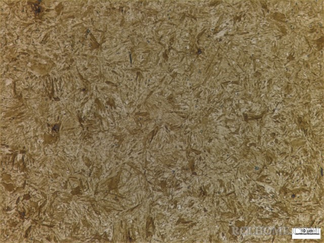

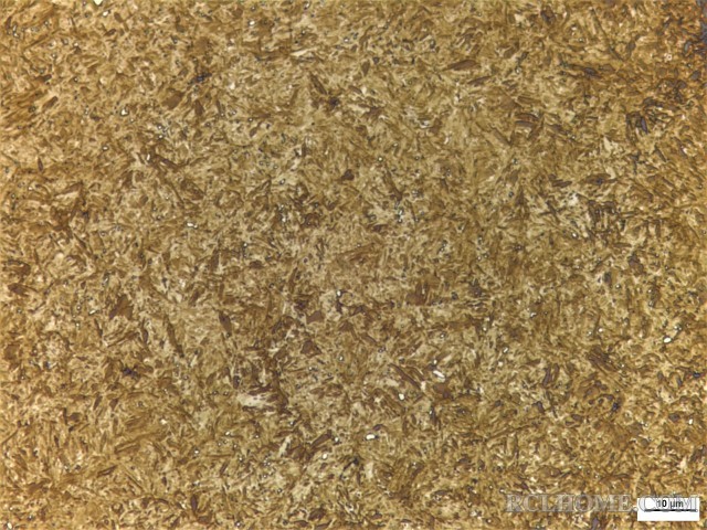

http://www.rclhome.net/forum.php?mod=viewthread&tid=4479&extra=继该帖,按上次版主们的建议,我把温度提高到830度,但是碳化物还是未完全消除。第一张我是837淬火的第一炉。碳化物少很多,但是大家看马氏体的粗细是不是很明显啊?我这830度,10分钟完全奥氏体化都达不到?65Mn的材料。是不是我这原始组织是球化的原因? 1000.jpg 1000x 1000-3.jpg 1000x

这个帖子后续有下文吗?这两种工艺的寿命哪个更好?有做过疲劳寿命比较吗?
我还是在纠结这个碳化物问题,似乎前面那个帖子里,大家意见比较一致,应该要消灭碳化物。
我还是有不同观点的,这种球化退火造成的碳化物,完全消灭的话,恐怕晶粒度就很粗了。
楼主的照片是1000X,大家不要忘了。
