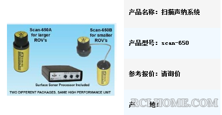

发表于 2013-6-21 16:29:11 | 显示全部楼层
我觉得有更简单的方法:
1、在淬火槽典型位置放几个声呐,根据声呐信号可以判断工件表面气泡形成及破裂程度,从而判断转移时机。
2、在固定距离放两个电极,气泡大小数量不同,水的导电率会有不同,从而判断转移时机。但受水质影响较大。

发表于 2013-6-21 21:28:01 | 显示全部楼层
吉祥如意 发表于 2013-6-21 21:10
慕版,娃娃想知道,这和超声波和何不同呀。
声呐,有主动声呐、被动声呐,我只用被动声呐,监听气泡声音,可以使声波,也可以是超声波。
超声波,一般必须有主动发声器,通过反射波检查放射物的形状。
最重要的是,我申请专利了,你没有,

发表于 2013-6-21 21:35:26 | 显示全部楼层
阵控技术,算法除噪,接触面扫描,加被动声呐,才是完整方案。
就怕专利申请下来,没人买得起呀
