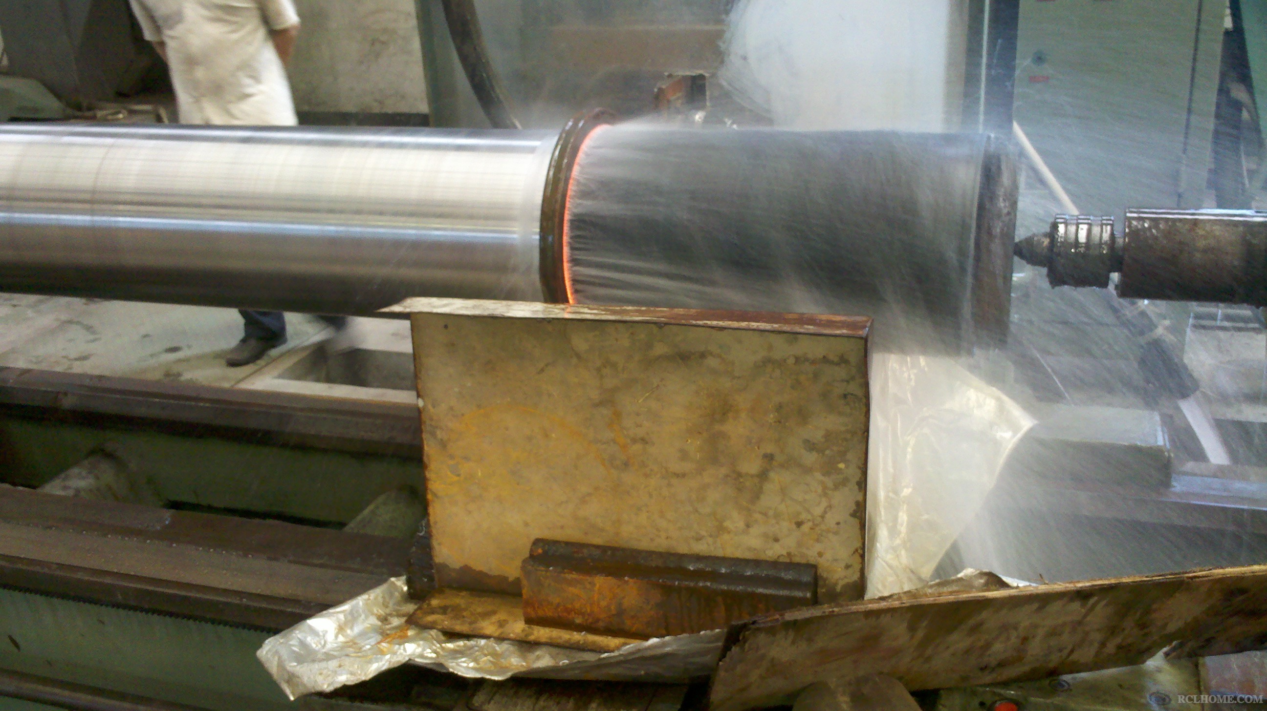

       材质45钢.外径280MM 内径230MM.长1800MM
       在做第一条棍身表淬时,目测感应圈内工件颜色已经是橙黄色开始发亮光了。
       电压是340V的样子,那个功率表坏了,读数不准了。
       做完下来,我取了4个点打硬度只有39-40HRC。感觉偏低很多啊 。
       不知道什么原因导致的。(是不是走的太快了点?)
       后面做第二条,我们把电压提到360-380.发现感应圈内的温度带宽了点,温度也高了点,
        做下来打硬度上到了55HRC左右。这样才是正常的硬度嘛。
(PS:昨天龟叔说棍身表淬时会有弯曲现象,是不是表淬时没松一松顶针啊。哈哈哈)

这东西一般会向长的方向长大,顶尖有一头要用弹簧顶尖,防止变形。

{:soso_e122:}是会有热膨胀的,不过我们这里的顶针没有弹簧的,
做到一半,松一点顶针就好了。

中间弯曲多少?

我想问一下,你们要求淬透层是多深啊?你这里是怎么打的硬度啊

辊子是我们自己精加工的,单边留了1MM余量,
能加工起来所以应该没有怎么变形。

设备工作频率是多少?

那个设备功率好像不是定额的,调节电压,功率会跟着走的,
那个功率表坏掉了,电压上到300V还是380V指针都是指向最大值的。咋办?
看铭牌上的功率?

功率可以使用公式推导。频率应该是淬火器的类型定性的。指你的老式设备。
不过也有点难为你。建议你们主管,加装一些仪表是必须的。

设备的频率是多少?这个辊子的淬硬层测过吗,可以达到多少?要求是多少?

额定功率是400KW,其实当时工作的功率可以算出来的,电流乘以电压,可惜电流我也没记下来。下次我定会记录的。

是中频机,淬硬层没测验过,记得部长他说是以电流判断的。

之前调过10M的,采用双感应器,一个预热,一个加热,层深要求10mm以上,中间有滚轮支撑防止变形,径向有长度传感器检测径向变形量

其伸长变形的预测是:
前提“材质45外径280mm,内径230mm,长1800mm淬硬。
表:45号钢的线膨胀系数
温度范围/
线膨胀系数(×10-6/)
20100
11.59
20200
12.32
20300
13.09
20400
13.71
20500
14.18
20600
14.67
线膨胀系数计算公式:线膨胀长度ΔLmm=受热长度Lmm)×温度差Δt(℃)×膨胀线系数α
45钢的Ms=330℃,Mf=50℃。
    假设室温是35℃,根据热处理硬度要求,淬火后工件温度应该在330℃以下,这里工件温度取平均值150℃。受热长度L=1800mm),查表:α=12.32×10-6/
那么,Δt=150-35
      =115
ΔL= Lmm)×Δt(℃)×α
         =1800×115×12.32×10-6
                                                                                              =2.55mm
就是说,伸长已经很明显了。
请指正!
