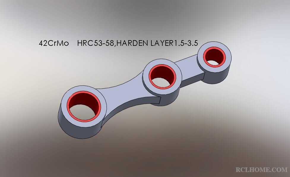

直径D80,厚度100,孔PITCH,300,400   红色部分是要淬火的,同一内孔硬化层相差小于0.5。
发表于 2013-6-22 11:15:42 | 显示全部楼层
1. 感应器旋转,扫描淬火;
2. 偏心夹具旋转,扫描淬火。

 楼主| 发表于 2013-6-22 11:21:12 | 显示全部楼层
吉祥如意 发表于 2013-6-22 11:15
1. 感应器旋转,扫描淬火;
2. 偏心夹具旋转,扫描淬火。
以上是难点。如何实现? ...
工件能旋转,就不是问题了,工件扫过的直径要近2米啊,傻瓜也不会考虑工件旋转的。

发表于 2013-6-22 12:16:56 | 显示全部楼层
最好是涂渗剂进行渗碳淬火.,层深1.5应该好做.

发表于 2013-6-22 12:34:06 | 显示全部楼层

发表于 2013-6-22 12:39:53 | 显示全部楼层
此零件还给我做,我就用多用炉用等温油给他淬火,做出应该是可以达到他的要求,但不知道其它地方硬度有没有要求.等温油做变形最多不过15丝

发表于 2013-6-22 14:12:32 | 显示全部楼层
内表面无硬度要求吗?可否采用激光淬火?
 楼主| 发表于 2013-6-22 14:50:01 | 显示全部楼层
孤鸿踏雪 发表于 2013-6-22 14:12
内表面无硬度要求吗?可否采用激光淬火?
老杨好,内表面HRC53-58,层深1.5-3.5,不知激光淬火能搞多深?
发表于 2013-6-22 15:01:53 | 显示全部楼层
       这个硬化层深,估计激光淬火力所不及
发表于 2013-6-22 15:02:06 | 显示全部楼层
工件不旋转也行,就是硬度均匀性稍差。

发表于 2013-6-22 23:56:45 | 显示全部楼层
三个内孔可否采用镶套结构。

发表于 2013-6-23 07:19:47 | 显示全部楼层
excellence 发表于 2013-6-22 23:56
三个内孔可否采用镶套结构。
这是个不错的注意!
 楼主| 发表于 2013-6-23 07:32:54 | 显示全部楼层
孤鸿踏雪 发表于 2013-6-23 07:19
这是个不错的注意!
这个套有个名字叫。。。。。。?

发表于 2013-6-23 21:29:59 | 显示全部楼层
这个可以激光淬火的,现在激光淬火最深可以做到3mm。
另:此工件采用镶嵌结构是不是更好一点呢?
 楼主| 发表于 2013-6-24 20:35:26 | 显示全部楼层
你可确认激光可搞到3MM,但你考虑入射角,涂料,还有激光淬火的非连续性。
