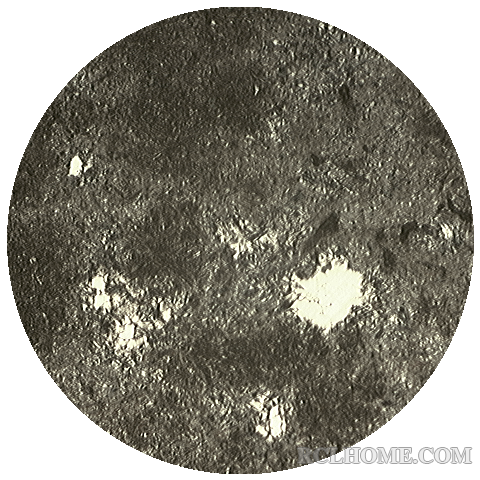

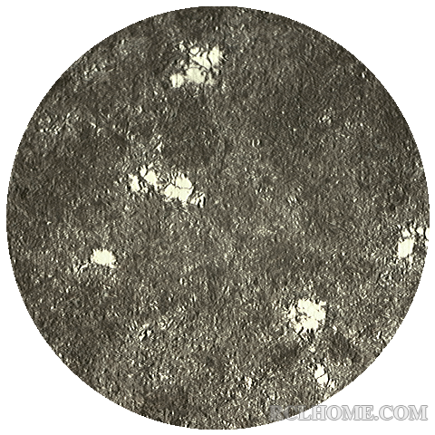

粉末冶金小齿轮渗碳淬火金相

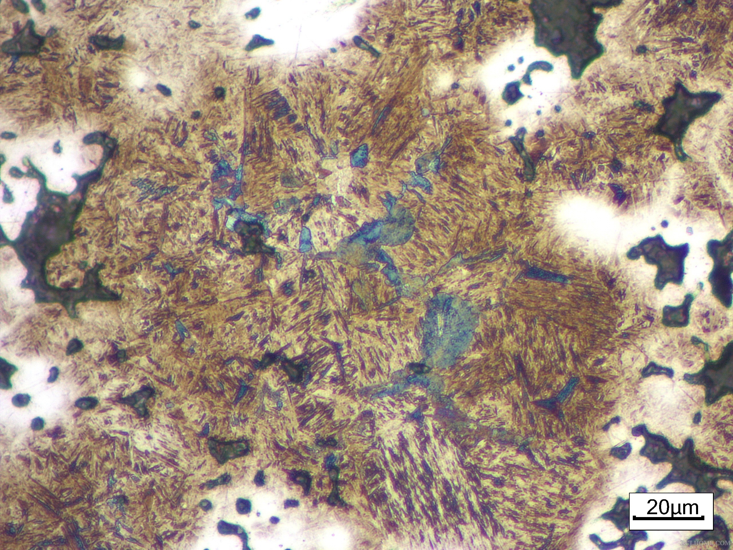

发表于 2013-7-2 16:42:47 | 显示全部楼层 |阅读模式
          粉末冶金小齿轮,材料成分2.00Cu1.75Ni0.30C0.60润滑剂,余量为Fe粉末;密度:7.20~7.30g/cm³
    热处理状态:渗碳淬火+低回,硬度76~78HRA
microsoft + 20

发表于 2013-7-3 09:19:42 | 显示全部楼层
大块白色的是什么东西?
 楼主| 发表于 2013-7-3 09:26:26 | 显示全部楼层
所以因为 发表于 2013-7-3 09:19
大块白色的是什么东西?
      看不懂啊

发表于 2013-7-3 09:38:25 | 显示全部楼层
老孤的图片不敢恭维。
白色的一般是合金偏析。很难消除,是个普遍现象。

发表于 2013-7-3 09:56:29 | 显示全部楼层
孤鸿踏雪 发表于 2013-7-3 09:46
金相图片来自主题图片中那个小齿轮渗碳淬火+低回的剖检
看得出来。老孤无论如何,今年一定要添置一套金相显微镜系统。会使你如虎添翼。
齿轮还是存在一定的原材料方面的问题。
发表于 2013-7-3 09:58:38 | 显示全部楼层
吉祥如意 发表于 2013-7-3 09:38
老孤的图片不敢恭维。
白色的一般是合金偏析。很难消除,是个普遍现象。 ...
粉末冶金的合金偏析和一般材料的合金偏析的危害有没有区别?
发表于 2013-7-3 10:01:46 | 显示全部楼层
这个自然有区别的。不然如何体现粉末冶金的优势呢?

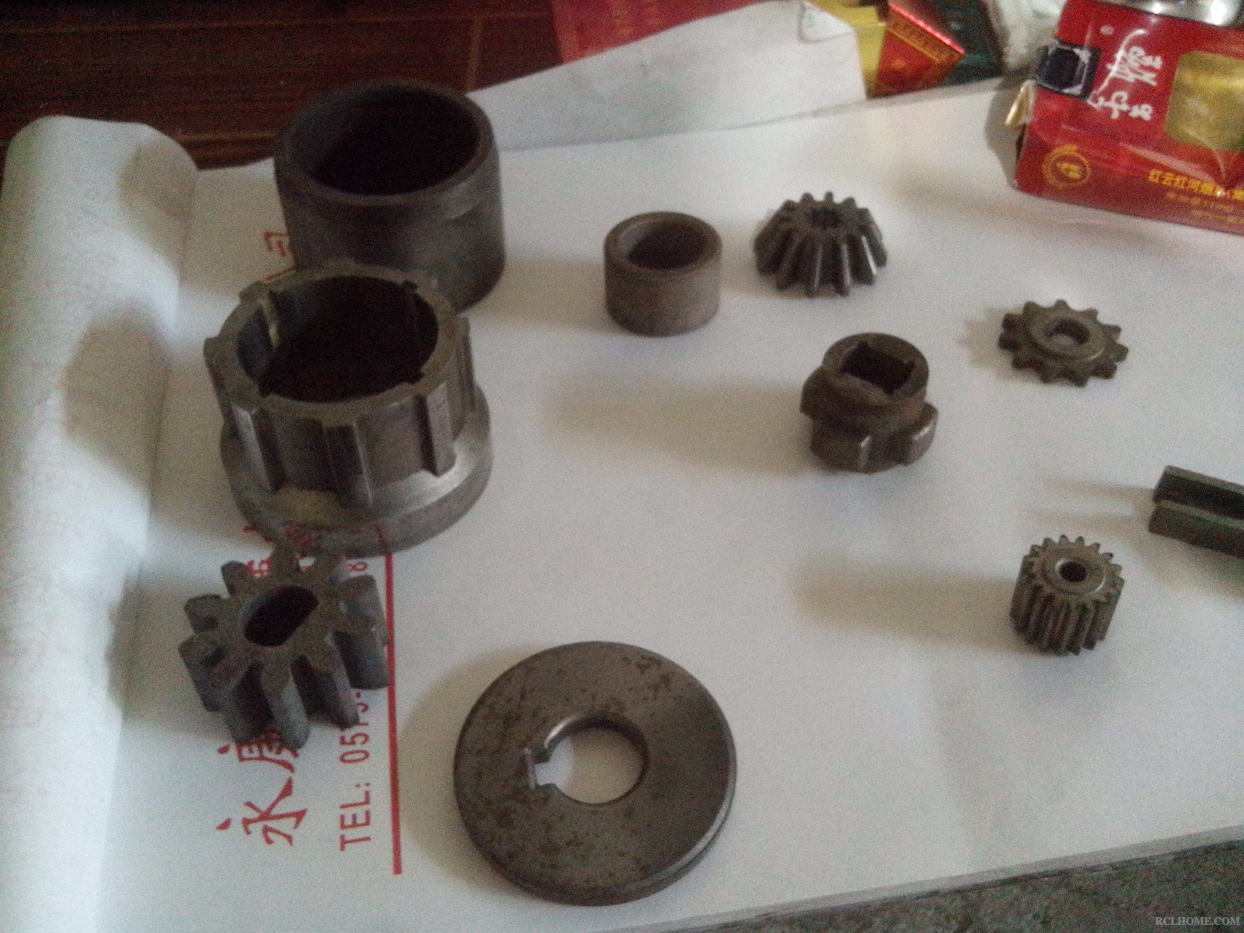

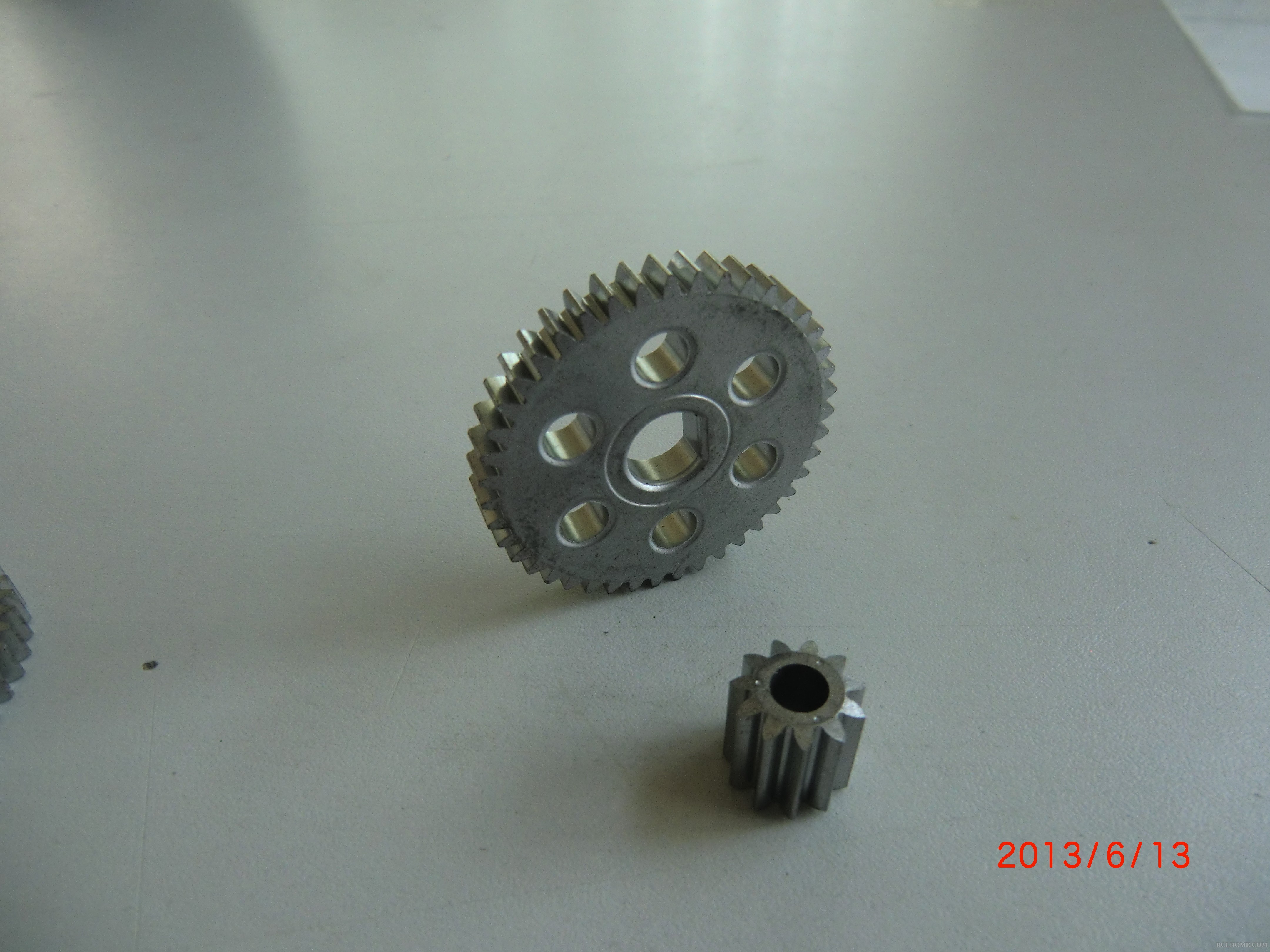

发表于 2013-7-3 13:05:18 | 显示全部楼层
是不是和你的东西有点相似最小的那个可以是同一种产品照片你清楚
所以因为 + 10 立此存照
一笑而过炫耀“之家”风采
发表于 2013-7-3 13:24:12 | 显示全部楼层
接着说:粉末冶金工件中的偏析一般与配料有关系,但工件整个呈各向同性;由冶炼及锻造方法得到的一般钢铁件,整体呈各向异性。
所以,粉末冶金的偏析危害要小些。其他的一般材料偏析的危害要大些(在某些方面)。

 楼主| 发表于 2013-7-3 13:57:32 | 显示全部楼层
       有点像,但我的是实物拍摄,不知道兄弟的(截图)来自何处?

发表于 2013-7-3 14:36:42 | 显示全部楼层
金相试样切剖面好像不对。
 楼主| 发表于 2013-7-3 14:46:26 | 显示全部楼层
Wangqinghua196 发表于 2013-7-3 14:36
金相试样切剖面好像不对。
      产品很小,切块小,轮齿模数又小,再加上粉末冶金的多孔性,渗碳后可能都被渗透了,整个剖切面都是这个熊样

发表于 2013-7-3 18:27:37 | 显示全部楼层
全部有实物我是用摄像头照着,在QQ里截图发来的,手机照片也有,没连接线不能传上来~
一笑而过炫耀“之家”风采

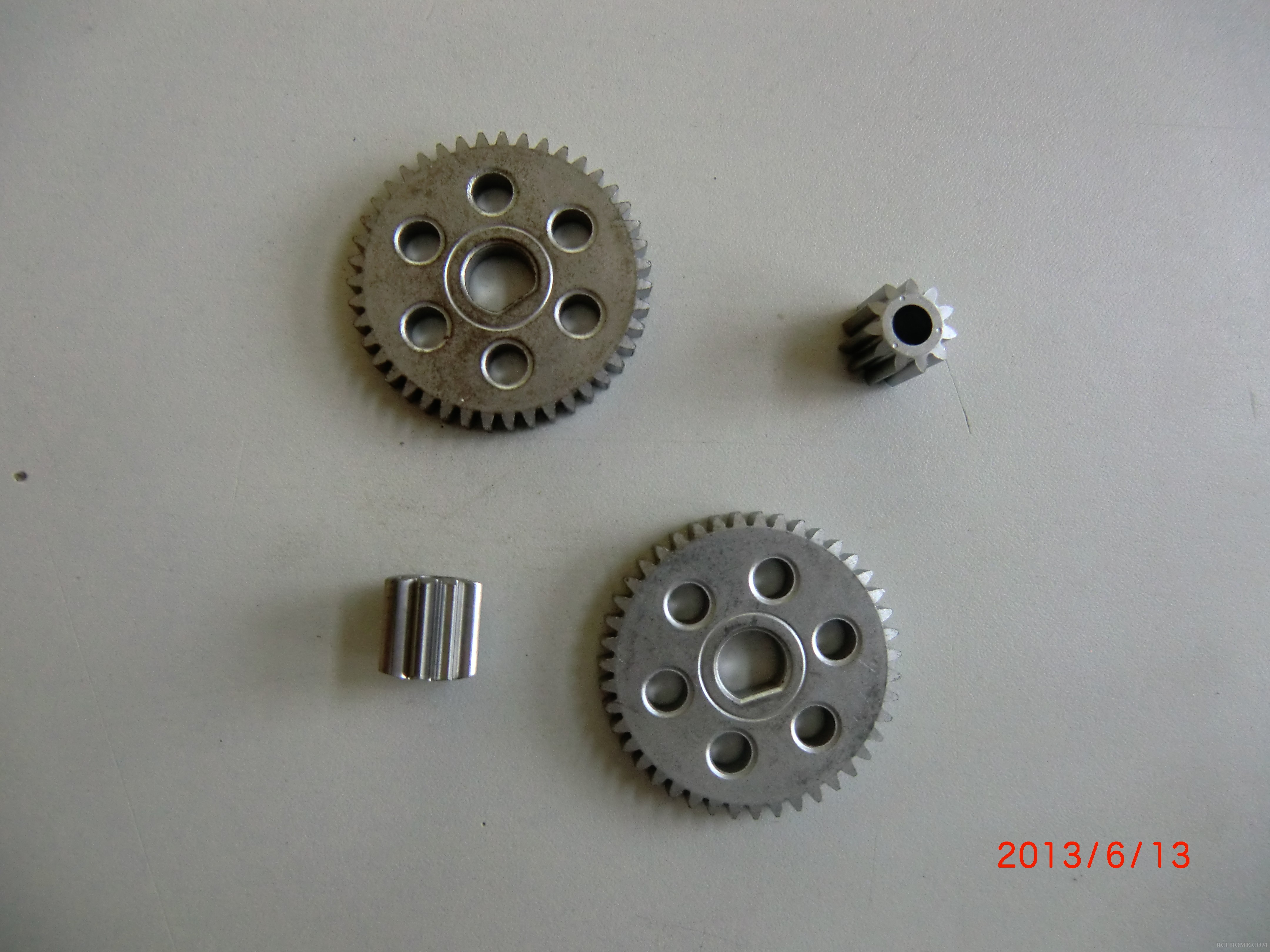

发表于 2013-7-3 18:40:09 | 显示全部楼层
手机质量差也不怎么清楚,
一笑而过炫耀“之家”风采

 楼主| 发表于 2013-7-3 18:48:44 | 显示全部楼层
孤鸿踏雪 发表于 2013-7-3 18:44
手机拍照效果是差得多喽
惭愧,没有看到,只是在13#楼看到您的截图
下面是手机拍的  发表于 2013-7-3 19:04

发表于 2013-7-3 18:59:32 | 显示全部楼层
我这“外国网”(太卡)真是慢啊(这只是一小部分,估计有上百种粉末冶金的产品上)

 楼主| 发表于 2013-7-4 08:24:48 | 显示全部楼层
找漏洞 发表于 2013-7-3 18:59
我这“外国网”(太卡)真是慢啊(这只是一小部分,估计有上百种粉末冶金的产品上) ...
       这个拍摄效果还可以!能否介绍一下这类粉末冶金产品的渗碳淬火检测方法和标准?

发表于 2013-7-4 15:42:05 | 显示全部楼层
我们这边倒是有几款齿轮是粉末冶金的材料,试块制作时抛光时间要长,将孔洞都抛出来。试样硝酸酒精腐蚀时间要短。

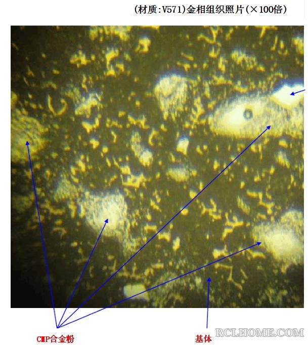

发表于 2013-7-4 16:07:52 | 显示全部楼层
孤鸿踏雪 + 10 感谢上传,立此存照
