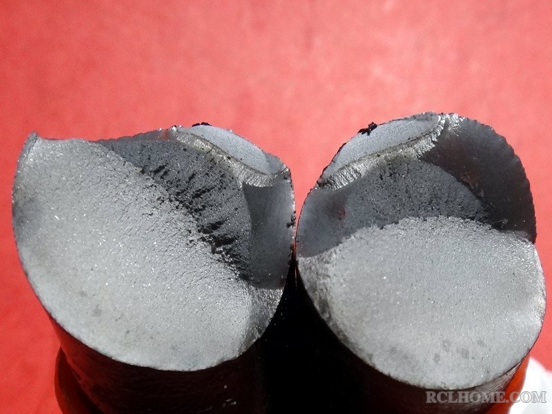

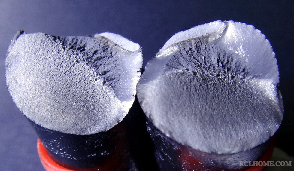

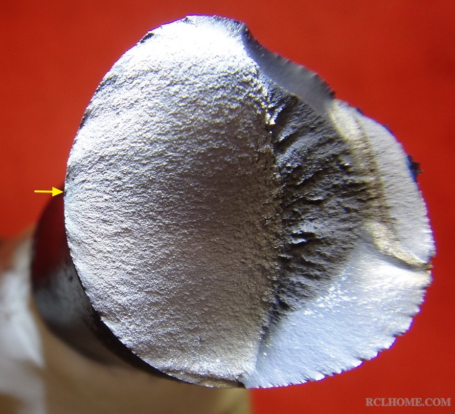

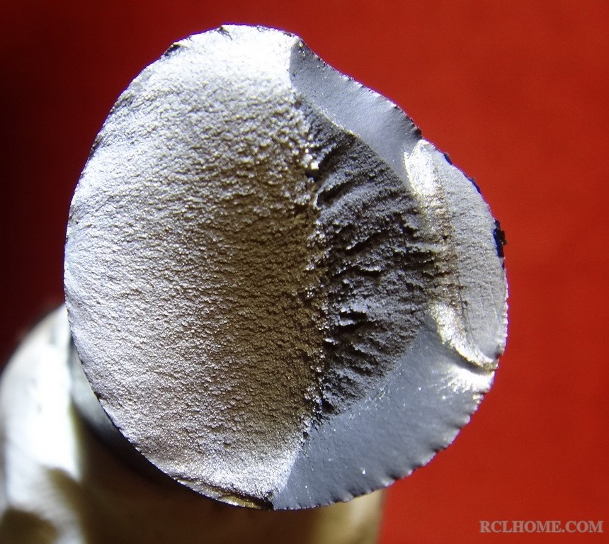

穩定桿, O.D. 21 mm   疲勞斷裂先期緩裂區沒氧化, 反而是後期的驟裂區氧化(?), 不解*?最後一小區是我敲開的.
* 經仔細觀察後我的結論是光反射問題.

发表于 2013-7-4 22:38:38 | 显示全部楼层
我也比较关注这个断口生锈的问题。我曾经问过,知道没结果。前辈大概分析一下断口撒。
发表于 2013-7-6 01:42:09 | 显示全部楼层
为何确定是氧化,而不是断面对光的折射不同造成的
发表于 2013-7-6 10:55:34 | 显示全部楼层
估计与应力腐蚀强度有关。
我很赞同!  发表于 2013-7-10 10:39

 楼主| 发表于 2013-7-6 17:00:06 | 显示全部楼层
這比較說得通.................
发表于 2013-7-6 17:46:52 | 显示全部楼层
任何金属与空气中的氧原子都可能发生氧化,楼主断裂图片分三个阶段断裂,所以断裂后,氧化的颜色性质不一样!也不完全与光的折射有关!

 楼主| 发表于 2013-7-6 18:07:08 | 显示全部楼层
随风飘飘 发表于 2013-7-6 17:46
任何金属与空气中的氧原子都可能发生氧化,楼主断裂图片分三个阶段断裂,所以断裂后,氧化的颜色性质不一样 ...
可能是驟裂昇溫+ 鮮裂面易氧化 所致.

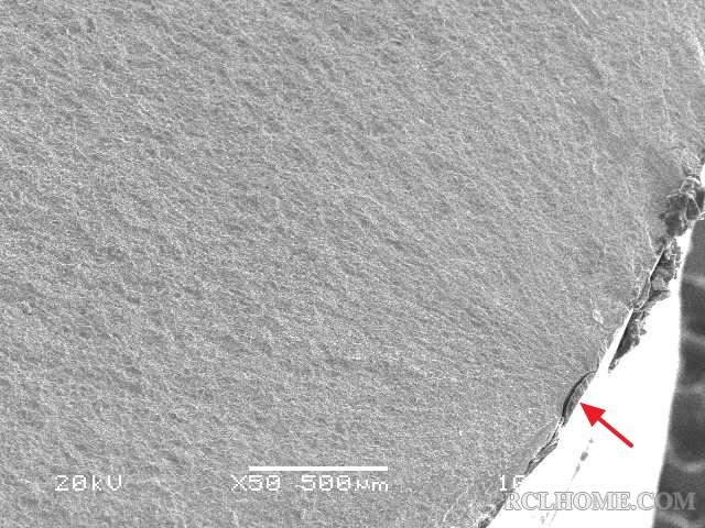

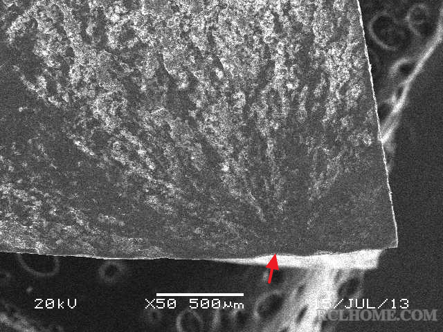

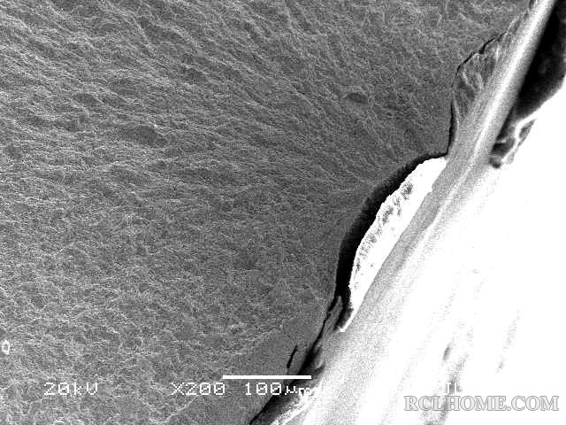

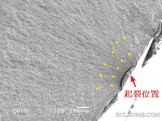

 楼主| 发表于 2013-7-7 00:46:34 | 显示全部楼层
編輯了照片
Why this crack started from here?
That is the question to be answered thru the use of SEM.
To be continued........
microsoft + 20

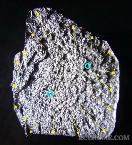

 楼主| 发表于 2013-7-10 18:44:28 | 显示全部楼层
電鏡下長這樣子.........
参与人数 1金钱 +30 贡献 +10 收起 理由
Jasen + 30 + 10 感谢上传

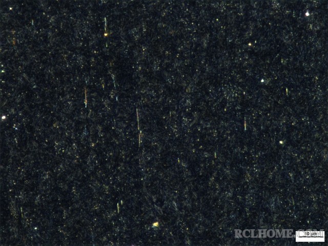

 楼主| 发表于 2013-7-10 18:48:40 | 显示全部楼层

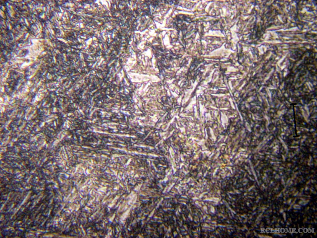

JIS SUP 9  彈簧鋼 調質前原材料是已經球化 還是層片狀珠光体?
從事彈簧製造的壇友 請賜知.
发表于 2013-7-10 23:11:38 | 显示全部楼层
单向弯曲,应力小,无大的应力集中条件下产生的断口

发表于 2013-7-11 18:02:21 | 显示全部楼层
    断口两侧硬度相差较大(先断一侧硬度较高,后断一侧硬度很低)在过载的情况下,高硬度一侧先断到一定程度后,导致低硬度一侧撕裂。由于两侧硬度和组织不同,所造成的光的反射情况不同所致。如果是氧化,边缘应当比心部严重(实际情况恰恰相反),因此认为不是氧化。        是不是有些武断了?仅是一孔之见。
发表于 2013-7-11 18:27:03 | 显示全部楼层
從事彈簧製造的壇友 請賜知.
是SUP9嘛?我们稳定杆材料之一就是SUP9和55Cr3,我们来料是片状珠光体,中频加热成型余温淬火,再400多回火。吴老师你这个弹簧钢调质干嘛的?弹簧钢一般中温回火啊。我们的气门簧其中之一是SWI-200,因为断裂我检测了断口和组织,我发现这种气门簧淬火前的组织是球化处理的。等一下我找一张图给你看,我觉得一般要求高的弹簧要球化处理,我问过另外一家日本厂做弹簧的,他们悬架簧热卷前是片状珠光体。
落水残阳 + 20 感谢支持!

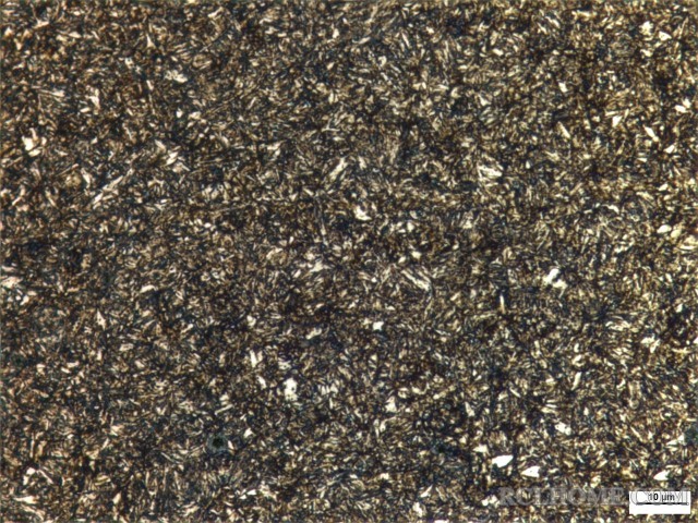

发表于 2013-7-11 18:40:46 | 显示全部楼层

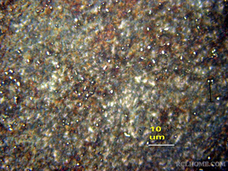

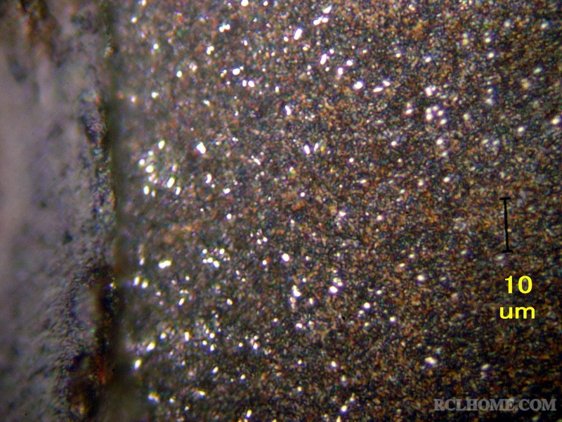

從事彈簧製造的壇友 請賜知.
1000x-1-暗横.jpg 1000x-1-暗横 1000x-1-暗纵.jpg 1000x-1-暗纵 1000x-1-横.jpg 1000x-1-横 1000x-1-纵.jpg 1000x-1-纵 1000x-3-暗横.jpg 1000x-2-暗横 1000x-3-暗纵.jpg 1000x-2-暗纵 1000x-3-横.jpg 1000x-2-横 1000x-3-纵.jpg 1000x-2-纵。本来还有一组,太多了你们难得看,就传两组。腐蚀的有点不到位,但是能表达我想说的碳化物颗粒。吴老师看第一组的暗场,再比较第二组的暗场。我为了排除我制样问题,磨过几次都很多白点,而且有第二组对比。所以确认是碳化物,这个碳化物要么是之前球化后淬火温度或时间不够的问题,要么就是回火温度过高(但是这个不太可能,因为这个硬度并不低,和第二组差不多)。所以肯定淬火前是球化处理过的,而我曾经发过我65Mn球化淬火的组织,大家说我的碳化物太多,温度不够。所以我觉得第一组热处理并不好。
参与人数 1金钱 +50 贡献 +10 收起 理由
Jasen + 50 + 10 感谢上传
签到天数: 52 天
34
245
2121
2121
发表于 2013-7-11 18:55:05 | 显示全部楼层
大师提供的断口,应该明确啊,是光线还是?不过看着第一张和第二张图不像啊,没那么严重的反差吧

 楼主| 发表于 2013-7-11 19:11:11 | 显示全部楼层
清淡 发表于 2013-7-11 18:40
1000x-1-暗横1000x-1-暗纵1000x-1-横1000x-1-纵1000x-2-暗横1000x-2-暗纵1000x-2-横1000x-2-纵。本来还有 ...
吴老师你这个弹簧钢调质干嘛的?
我這也是斷裂的穩定桿喔. 廠商測試不合格找我分析的.

 楼主| 发表于 2013-7-11 19:23:25 | 显示全部楼层
伯龙马 发表于 2013-7-11 18:02
断口两侧硬度相差较大(先断一侧硬度较高,后断一侧硬度很低)在过载的情况下,高硬度一侧先断到一定程 ...
硬度是一樣的.

发表于 2013-7-12 17:53:41 | 显示全部楼层
也可能表面硬度一样,但从断口特征看,表面10cm以里硬度不会一样.这是问题的关键所在。最好打一打里面的硬度才好。

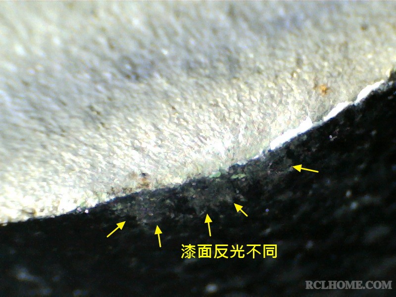

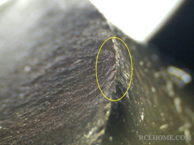

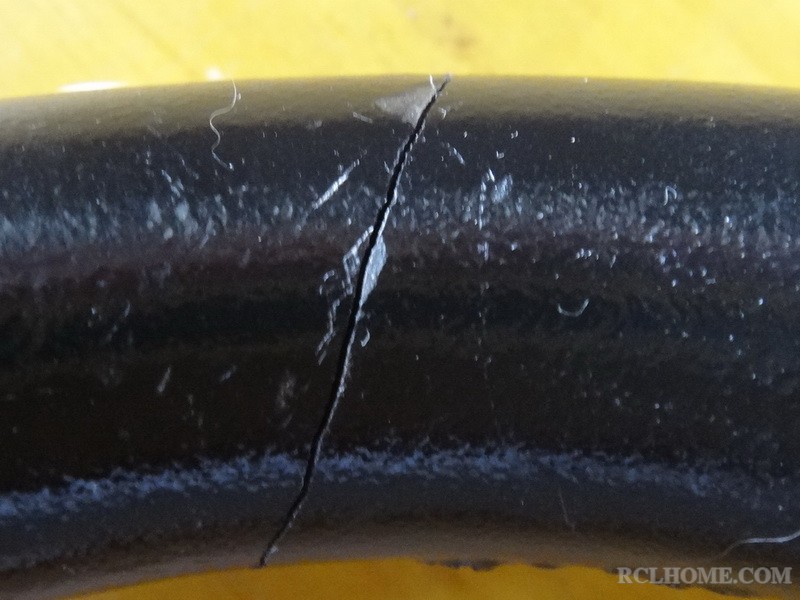

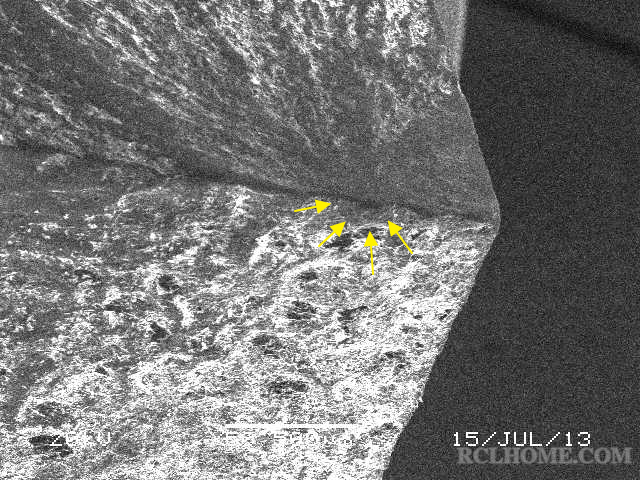

 楼主| 发表于 2013-7-12 22:28:30 | 显示全部楼层

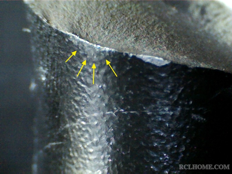

裂源與其側面照片. 碰撞跡象.  (去除漆皮後 才確定這些都是假象)
参与人数 1金钱 +40 贡献 +10 收起 理由
Jasen + 40 + 10 感谢上传

 楼主| 发表于 2013-7-12 22:56:58 | 显示全部楼层
清淡 发表于 2013-7-11 19:20
吴老师这个稳定杆硬度是多少?有时间可以把组织传上来嘛?我看看脱碳和组织。最主要是工艺流程是怎么样的 ...
外表沒脫碳..............
碳化物這麼多 是我納悶的地方.
参与人数 1金钱 +20 贡献 +10 收起 理由
Jasen + 20 + 10 感谢上传

有点模糊,其实这个断口和我的很相似啊。我来之前所有断裂全部委外的,我叫技术部的把第三方的检测给我看,结果分析全是碰伤所致。上次我发的那个稳定杆,裂纹源也有点异常。我的弹簧断口裂纹源几乎都受伤,不排除破坏后所受的伤,我们一般进行排除法,失效不容易,使用环境分析很重要。吴老师这个是使用中断裂还是疲劳实验中?

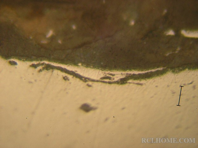

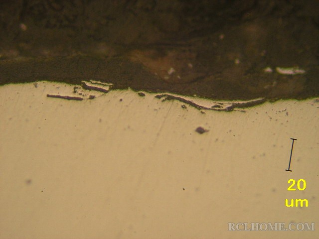

 楼主| 发表于 2013-7-13 19:49:19 | 显示全部楼层

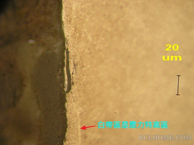

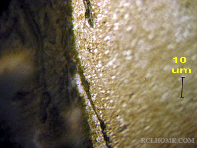

Shown below to you guys are photos of surface microcracks resulted from shot peening.
珠擊產生的表面微裂.
参与人数 2金钱 +50 贡献 +10 收起 理由
microsoft + 20
2608
2608

有没有整体图了?看看断裂处是不是受力集中点,我那个就是刚好在拐角处。 ...
疲勞斷裂99%是從應力集中處"起裂 (crack initiation)".

 楼主| 发表于 2013-7-14 06:08:53 | 显示全部楼层
重點在: 起裂的微裂, 是不是珠擊產生 ? 還是另外的撞擊產生?
現在漆皮上有撞擊跡象.但證據仍薄弱.
我需把漆皮去除, 觀察撞擊點是否有撞擊的特徵.
microsoft + 20

2608

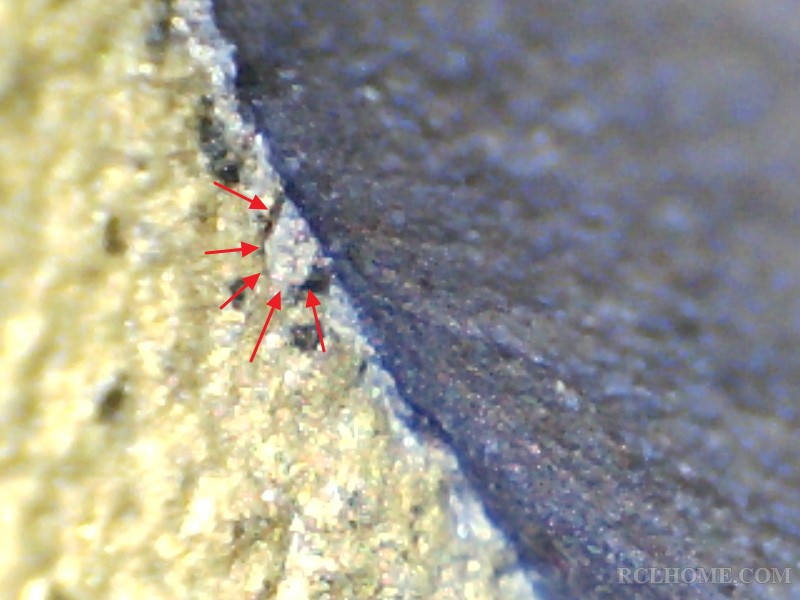

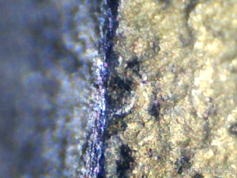

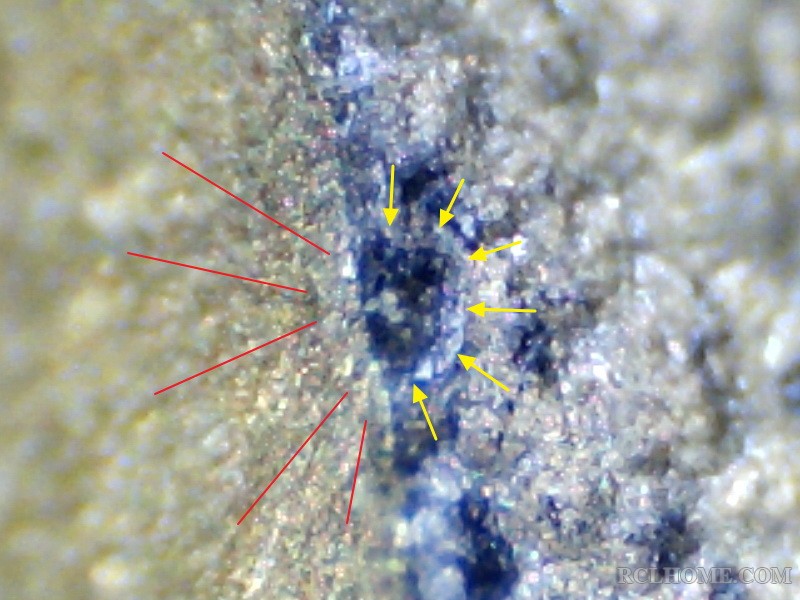

 楼主| 发表于 2013-7-22 16:56:55 | 显示全部楼层
噴砂小心去除漆皮後發現: 輻射中心的裂源是一珠擊/拋丸凹坑.

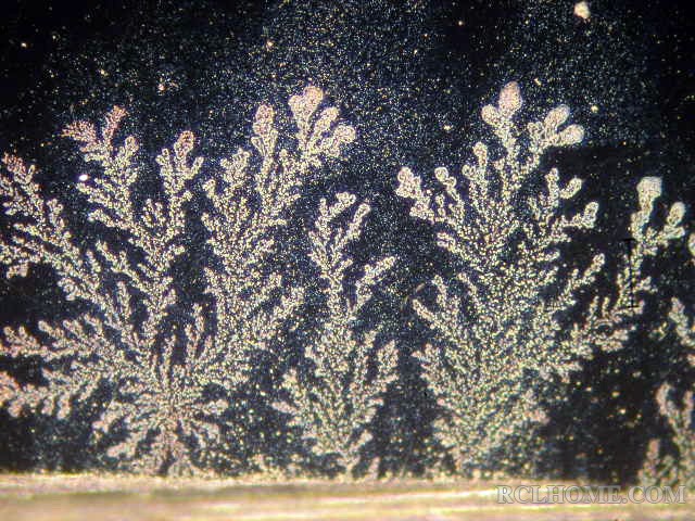

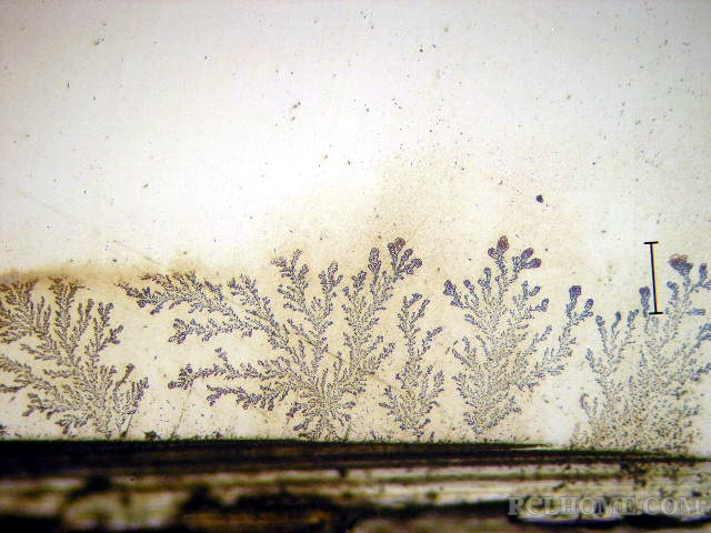

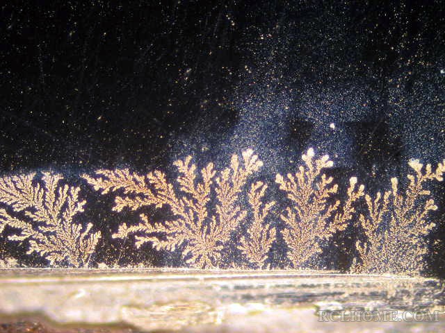

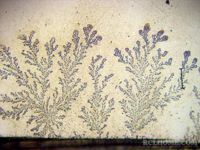

 楼主| 发表于 2013-7-22 19:28:24 | 显示全部楼层
殘留氯化鐵水溶液 吹乾後的結晶.
发表于 2013-7-23 08:16:53 | 显示全部楼层
LeoMet 发表于 2013-7-22 19:28
殘留氯化鐵水溶液 吹乾後的結晶.
很漂亮,蕨类植物似的。我以前也弄过一棵梅花样的。
顺便请教吴老师,什么是“珠击”?抛丸么?

 楼主| 发表于 2013-7-23 09:04:17 | 显示全部楼层
you can  ...
是的. shot peening 台灣叫珠擊----用鋼珠轟擊.

2608
 楼主| 发表于 2013-7-23 19:53:17 | 显示全部楼层
39#中照片1.jpg中的凹坑, 各位同意是珠擊/拋丸凹坑嗎? 客戶問我我如何判定這是拋丸打出來的? 我只能答:視覺經驗.
发表于 2013-7-23 20:09:13 | 显示全部楼层
LeoMet 发表于 2013-7-23 19:53
39#中照片1.jpg中的凹坑, 各位同意是珠擊/拋丸凹坑嗎? 客戶問我我如何判定這是拋丸打出來的? 我只能答:視覺 ...
吴老师:除了珠擊/拋丸以外还有什么样的”工具“能撞出如此圆度的小凹坑?
2608
2608
 楼主| 发表于 2013-7-23 20:25:46 | 显示全部楼层
我: 你這是珠擊過度引起的微裂.
客戶: 怎樣叫過度.
我: 產生皮下微裂就算過度. 珠擊是要延緩微裂發生, 你卻是用珠擊製造出微裂, 疲勞壽命當然不夠.

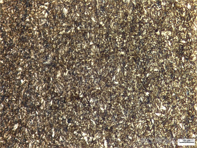

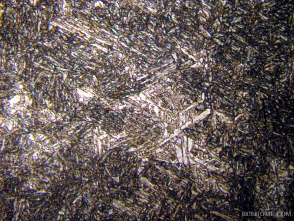

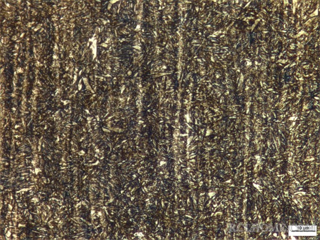

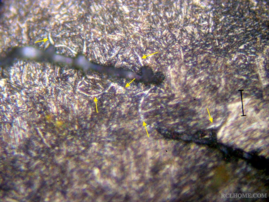

 楼主| 发表于 2013-8-6 10:41:50 | 显示全部楼层
SCM 440, AISI 4140;  淬裂.
照片~373, ~375 箭頭所指的晶界析出物你覺得是甚麼相? 裂縫中也有 (白色箭頭所指).
