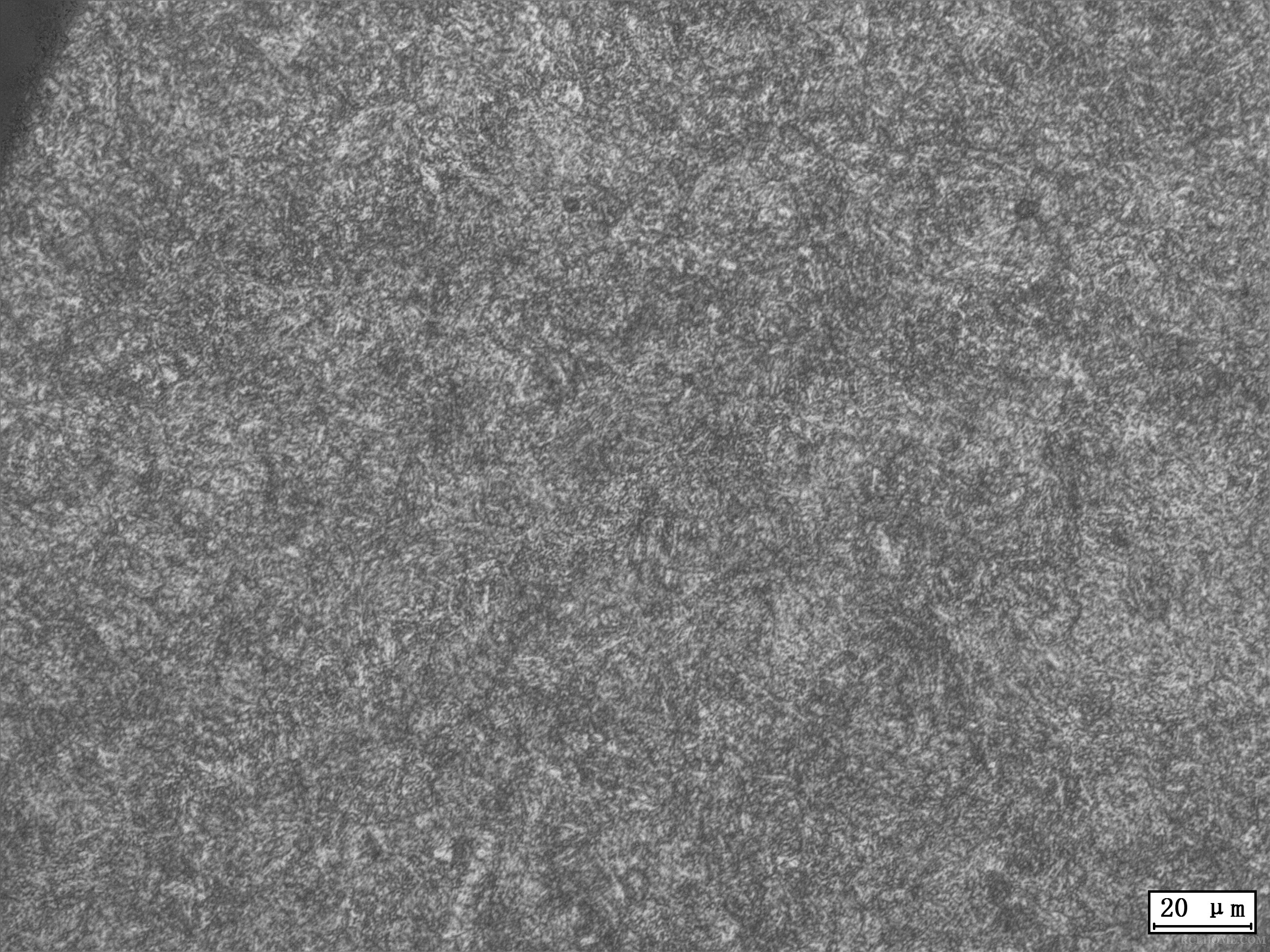

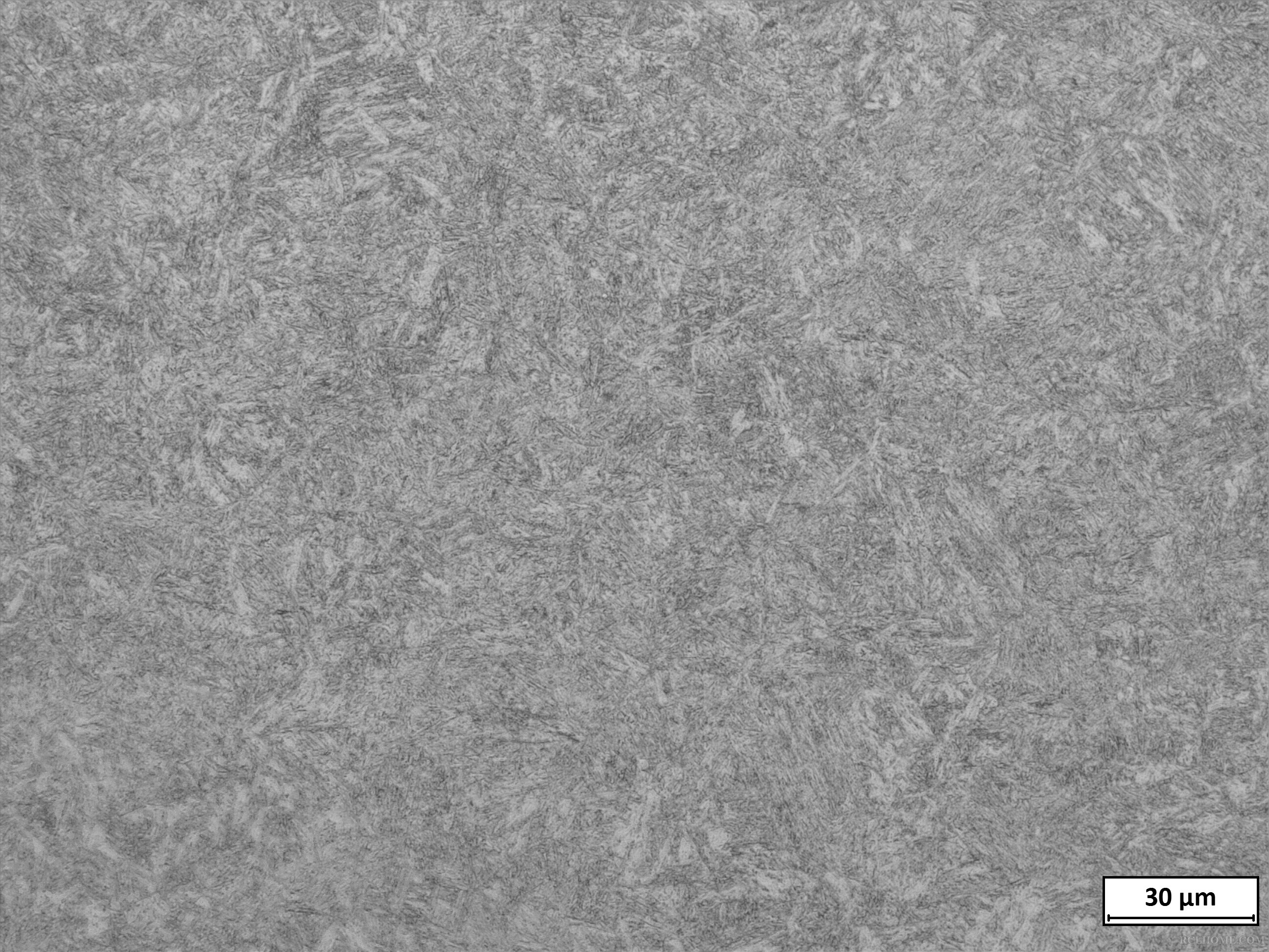

高强度螺栓,回火索氏体or回火屈氏体,元方你怎么看?{:soso_e113:}
1x500
1x500
1x1000,500还好好的,1000就这死样子

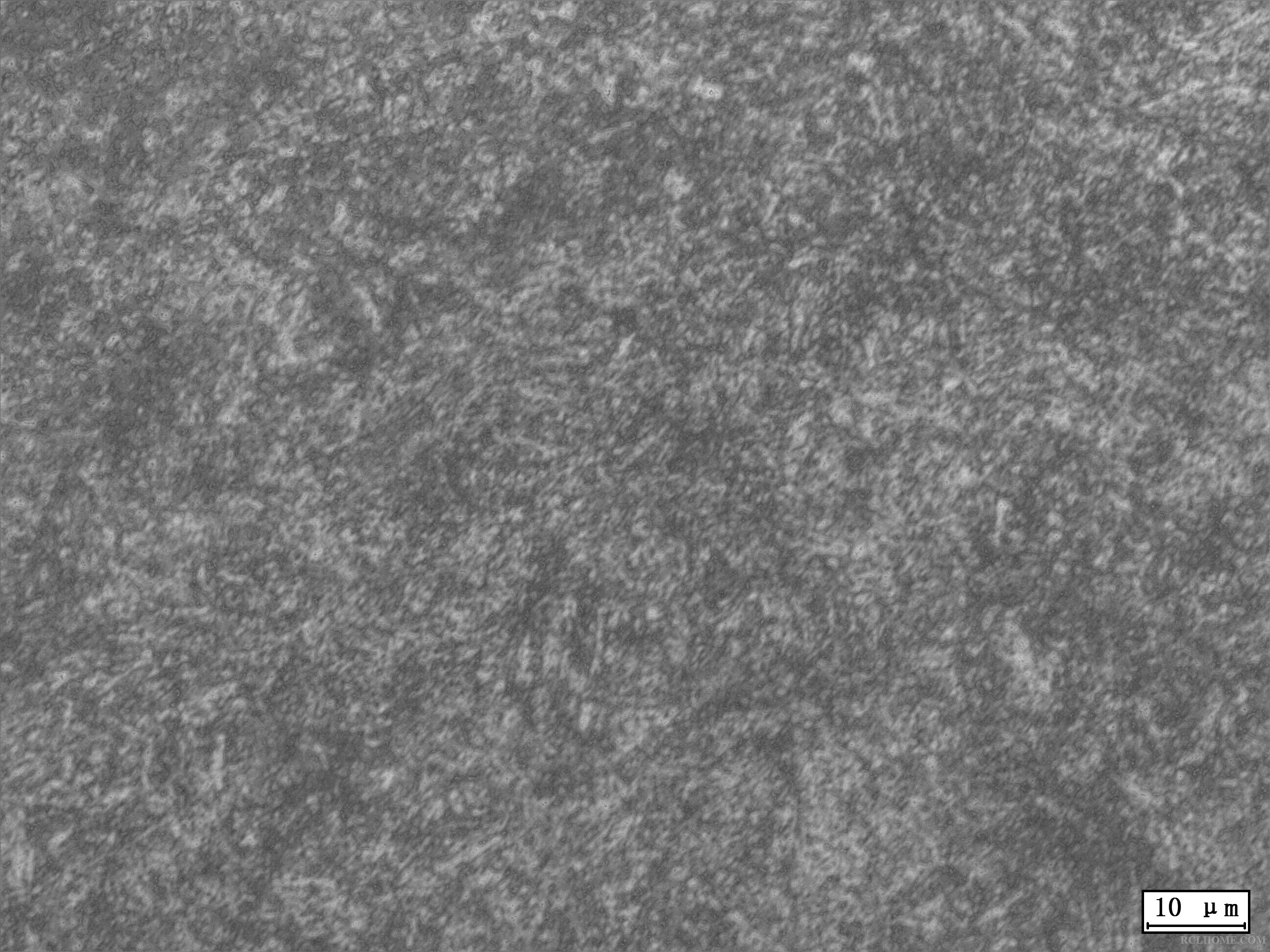

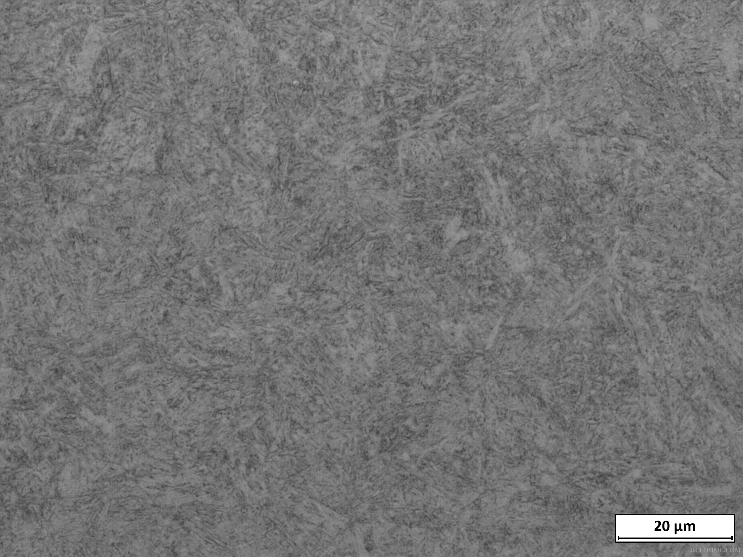

2x500
2x500
2x1000,1000又这样了
2x1000,1000又这样了

应该没问题,看看硬度咋样。第三和第四张我上次帮我们客户检测的基本这样,还保持了一点点马氏体位相。第一张和第二张黑黑的,位相基本没有。不知道LZ发的是不是同一种材料?如果是同一种,会不会前面两张硬度第一点,后面两张的高一点?

这个硬度就不可能是回火索氏体了,完全是在回火屈氏体的范围了。

个人觉得是回火索氏体组织中保持了比较明显的马氏体位相关系,1000倍下难以分出碳化物大小和之间的间距。屈氏体由于碳化物大小和之间的间距比索氏体更小而在金相组织呈现出黑的一片而不像索氏体那样灰的一片。
其实这两者之间并无严格界限,无非是过饱和度和碳化物大小和之间的间距的差异。记得有资料说索氏体片间距为0.2-0.4微米,屈氏体是0.1微米以下,而这两个尺寸一般金相很难分辨了,只能从腐蚀后的颜色和位相明显程度去判断。
