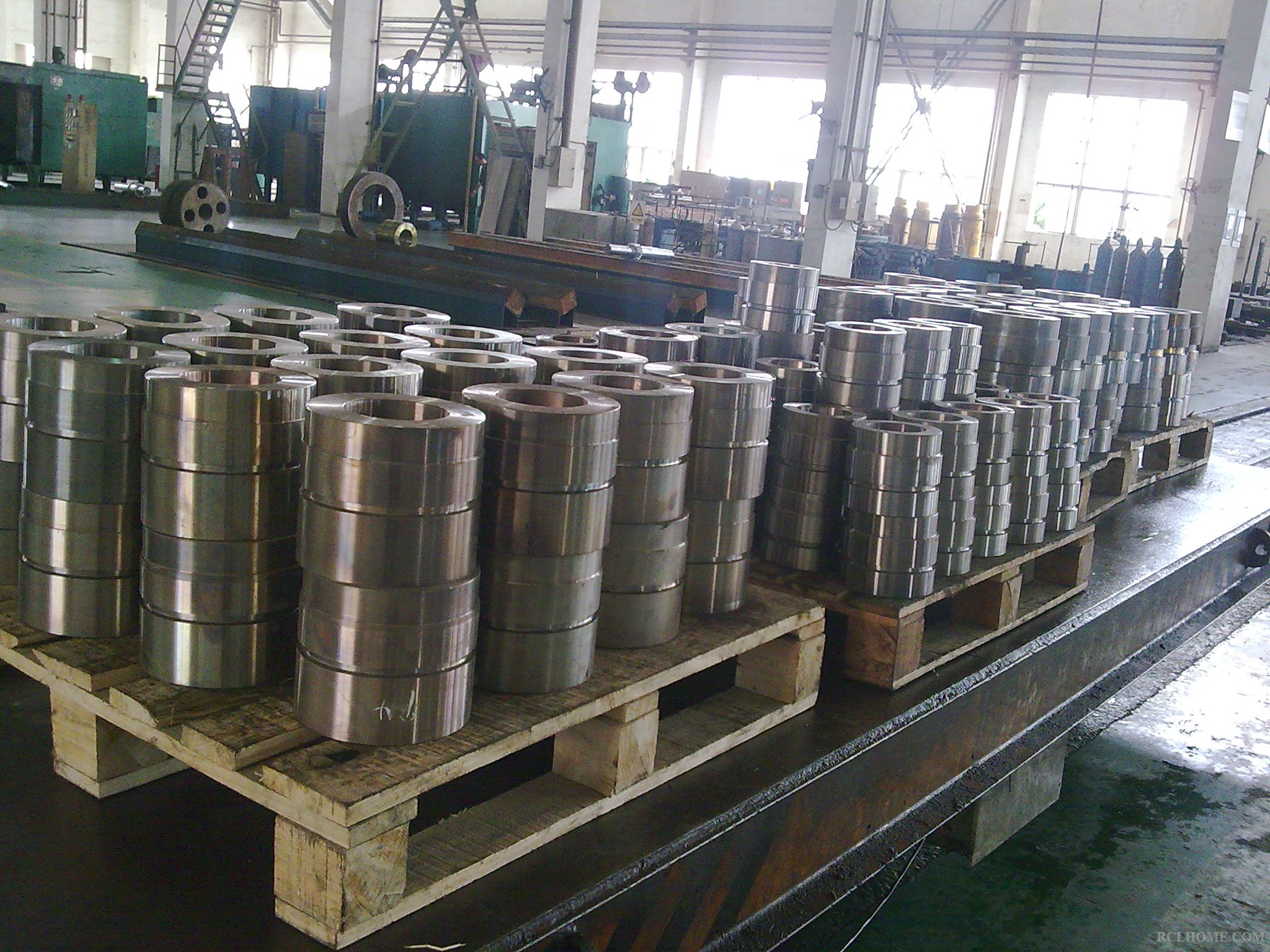

这个铜制品怎么这样的颜色?
发表于 2013-7-6 21:02:53 | 显示全部楼层 |阅读模式
有图有真相: 图像656.jpg
发表于 2013-7-7 02:53:40 | 显示全部楼层
老龚是否打错字了。
是否机加工时没有冷却液了。或者是车削量的问题。是机加工过程中形成的。
发表于 2013-7-7 08:11:24 | 显示全部楼层
没有看到铜制品啊!图片是否有颜色差异?
发表于 2013-7-7 08:54:41 | 显示全部楼层
      是啊,这明明就是钢件,哪来铜制品呢
 楼主| 发表于 2013-7-7 14:22:43 | 显示全部楼层
吉祥如意 发表于 2013-7-7 02:53
老龚是否打错字了。
是否机加工时没有冷却液了。或者是车削量的问题。是机加工过程中形成的。 ...
材料是: ZCuAl10Fe3
 楼主| 发表于 2013-7-7 14:23:18 | 显示全部楼层
随风飘飘 发表于 2013-7-7 08:11
没有看到铜制品啊!图片是否有颜色差异?
品名是:铜螺母
 楼主| 发表于 2013-7-7 14:25:38 | 显示全部楼层
孤鸿踏雪 发表于 2013-7-7 08:54
是啊,这明明就是钢件,哪来铜制品呢

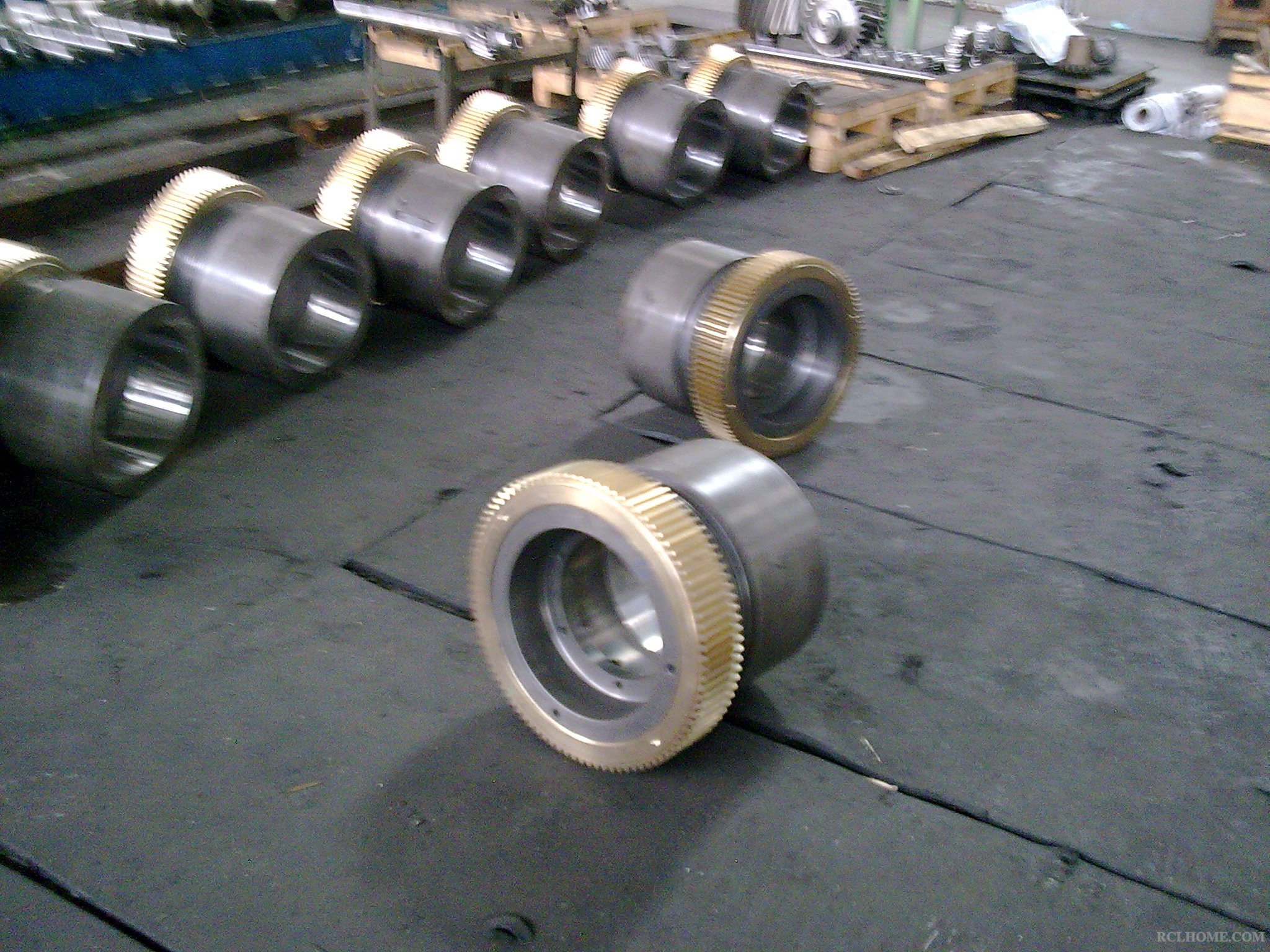

是啊我也不相信这是铜制品,刚运来的时候是图片上的铜质零件颜色一样的。 图像660.jpg 黄灿灿的。
发表于 2013-7-7 14:56:28 | 显示全部楼层
cnszgong 发表于 2013-7-7 14:25
是啊我也不相信这是铜制品,刚运来的时候是图片上的铜质零件颜色一样的。黄灿灿的。
这个当然可以看出,是钢件外面镶嵌了铜(或铜合金)件

发表于 2013-7-7 15:00:05 | 显示全部楼层
cnszgong 发表于 2013-7-7 14:57
会不会是“镀”铜的?
我看您在7#楼提供的图片应该是镶铜
 楼主| 发表于 2013-7-7 15:02:47 | 显示全部楼层
孤鸿踏雪 发表于 2013-7-7 15:00
我看您在7#楼提供的图片应该是镶铜
不是的,7楼的图片其实是个组合件,一个铜齿套热装在一个钢质零件上。
而1楼的零件就是一“铜”螺母,
1楼和7楼的图片不是同一个零件。
发表于 2013-7-7 15:06:53 | 显示全部楼层
而1楼的零件就是一“铜”螺母,
1 ...
惭愧,您所讲的1#楼是铜螺母,老孤真的没有看出来,能否在图片上给予标示?
 楼主| 发表于 2013-7-7 15:32:29 | 显示全部楼层
孤鸿踏雪 发表于 2013-7-7 15:06
惭愧,您所讲的1#楼是铜螺母,老孤真的没有看出来,能否在图片上给予标示? ...
1楼的铜螺母刚运来时的颜色也像7楼的铜齿套一样,黄灿灿的。ZCuAl10Fe3
经过280度加热后就变成了这种颜色。所以我对这零件的材质成分有点怀疑。

发表于 2013-7-7 16:27:27 | 显示全部楼层
经过280度加热后就变成了这种颜色 ...
那很容易,做个材质分析不就清楚了?是不是把彩镀锌当做铜了?
 楼主| 发表于 2013-7-7 16:32:39 | 显示全部楼层
这个很可能的,最近在外购的中小件成品零件上发现了很多问题,绝大多数都是化学元素不合格。
发表于 2013-7-8 08:51:33 | 显示全部楼层
而1楼的零件就是一“铜”螺母,
1 ...
       “一个铜齿套热装在一个钢质零件上”不是镶嵌吗?
发表于 2013-7-8 10:01:24 | 显示全部楼层
请把铜含量告诉一下。

发表于 2013-7-13 13:12:09 | 显示全部楼层
原因找到没有?
是否因为炉内气氛的原因?
 楼主| 发表于 2013-7-14 14:41:49 | 显示全部楼层
吉祥如意 发表于 2013-7-13 13:12
原因找到没有?
是否因为炉内气氛的原因?
估计像杨工说的那样,表面镀彩了。

发表于 2013-7-14 17:17:49 | 显示全部楼层
我们这里要求铜合金热处理前要汽油清洗的,我第一次编工艺时没有要求清洗,是一个铝青铜的衬套,结果350℃退火出来就变色了,好像就这样,图片看不大清楚。
 楼主| 发表于 2013-7-14 17:26:02 | 显示全部楼层
专业守炉子 发表于 2013-7-14 17:17
我们这里要求铜合金热处理前要汽油清洗的,我第一次编工艺时没有要求清洗,是一个铝青铜的衬套,结果350 ...
因为以前也处理过铜质件,都没有看到零件颜色有显著的变化、唯独这一批零件有这种状况。
