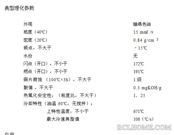

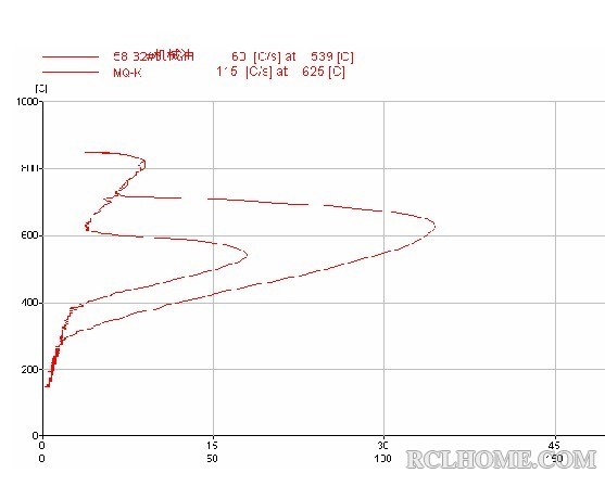

 楼主| 发表于 2013-7-9 18:33:01 | 显示全部楼层
某品牌淬火油的指标和冷却曲线~
参与人数 1金钱 +8 收起 理由
吉祥如意 + 8 老烧人是蛮好的。时间长了就会了解。.
一笑而过炫耀“之家”风采

发表于 2013-7-9 20:50:16 | 显示全部楼层
沧海一声笑 发表于 2013-7-9 20:42
类似于碳氮共渗,提高了淬硬性能!!!也有点类似于渗碳与碳氮共渗的变形量的区别! ...
“类似于渗碳与碳氮共渗”——这是典型的技术作假啊,如同人造处女膜一样,专业人的耻辱啊
最大冷速106度每秒???可以45#材料C曲线鼻尖才一秒不到
这冲击了我进一步忽悠的基础啊~
若不是广告嫌疑,我就把品牌晒出来了,给个邮件我把资料传你看下~我用过此油效果不错~  发表于 2013-7-10 07:37
