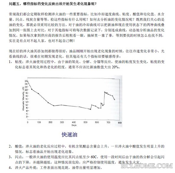

发表于 2013-7-12 14:25:40 | 显示全部楼层
吉祥如意 发表于 2013-7-12 14:23
你先说说,你的老化现象的界定,是指整槽更换吗?
老化引起粘度和酸值比新油有明显上升,并且开始出现产品外观问题。
发表于 2013-7-12 14:33:49 | 显示全部楼层
请告诉一下,拟使用的工作温度。
发表于 2013-7-12 14:46:24 | 显示全部楼层
吉祥如意 发表于 2013-7-12 14:33
请告诉一下,拟使用的工作温度。
现在铁匠只敢用到150C,就考虑150-180C这个范围好啦,已经难度不小了。

铁匠是按照以下方法,来判断油品是否发生老化问题的:
补充一点:残炭值增加。  发表于 2013-7-13 15:58

发表于 2013-7-13 16:11:09 | 显示全部楼层
铁匠一针见血地指出了娃娃的毛病。
是要认真地逐项作个动态曲线图。
但是,有个问题:个别的供应商出示的检测报告有虚假行为。所以,还要结合生产的实际作出正确的估计。
