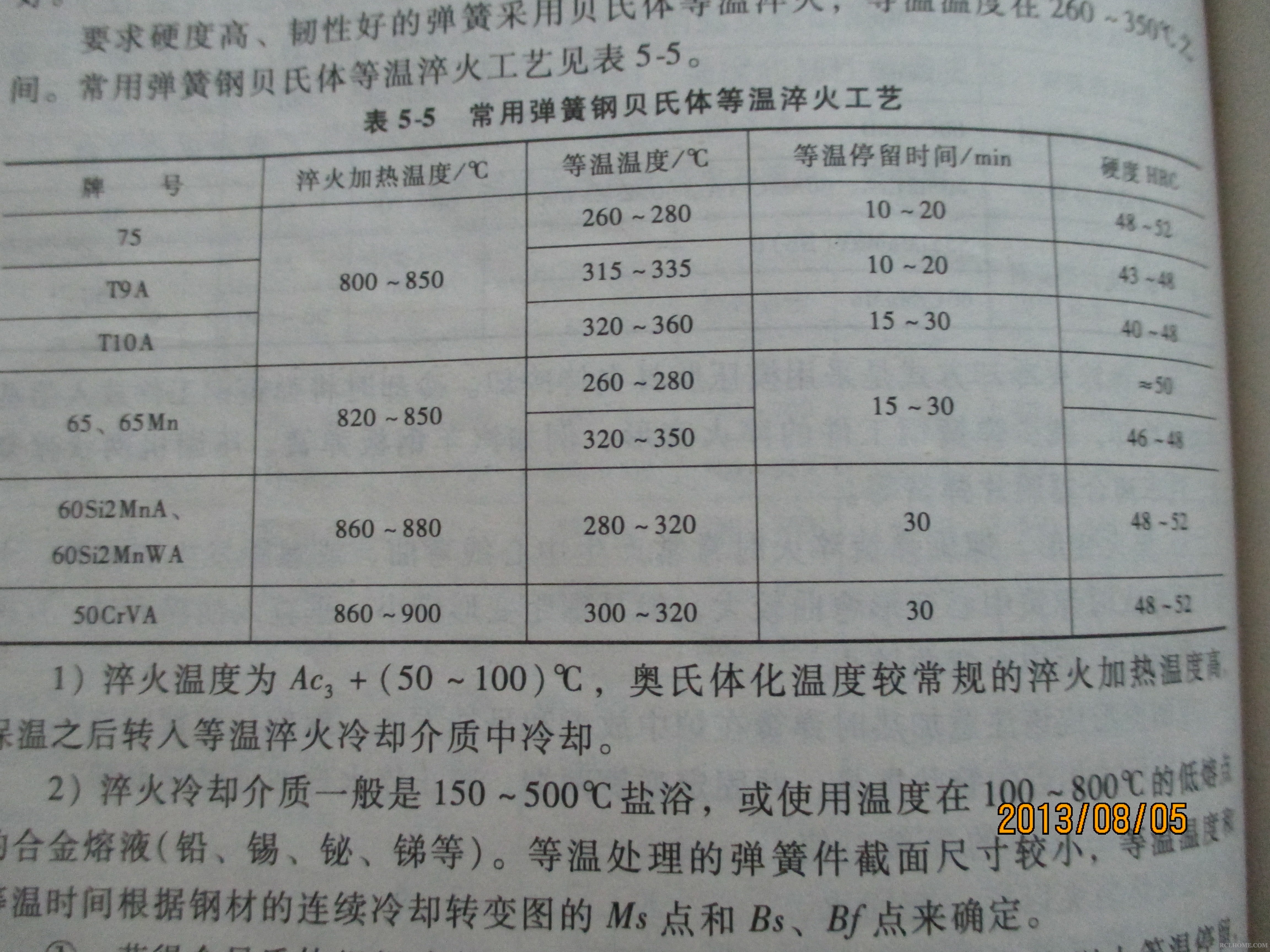

直径多大?<10MM?
冷卷后不淬火,直接去应力回火?只是定型回火,去应力的话为什么不200-300°C?65Mn第一类脆性回火脆性区间(250-420°C)
翻啦翻,只有这个贝氏体等温淬火工艺用350度回火
哦也
