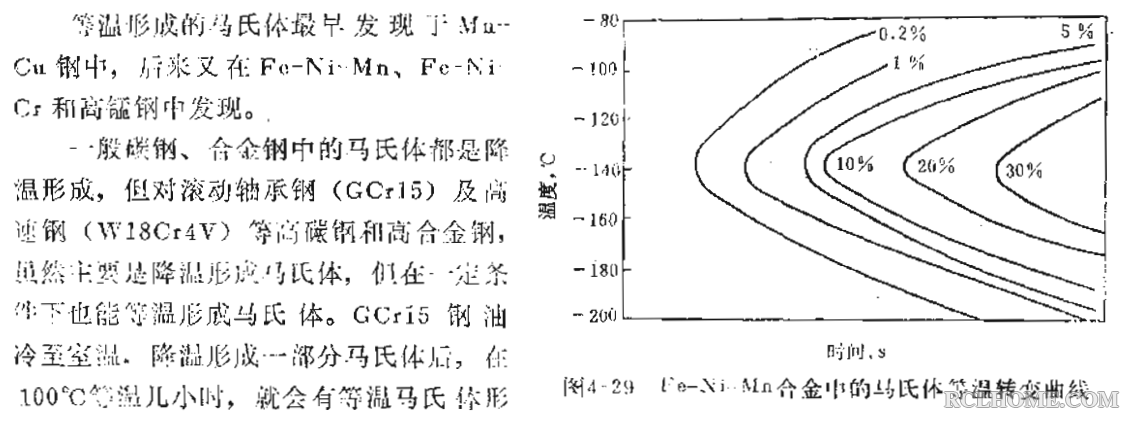

今天刚好看到了马氏体转变一节,上次那个180℃等温油淬不回火的确实和我们公司的300℃等温淬火不回火是不一样的,如果是得到等温马氏体,那技术确实很牛的。书上有段关于等温马氏体的摘抄给大家看下
一般碳素钢,合金钢都是降温形成马氏体,但某些高碳钢、高合金钢,如GCR15,W18CR4V,虽然他们主要是降温形成马氏体,但在一定条件下也能等温形成马氏体。

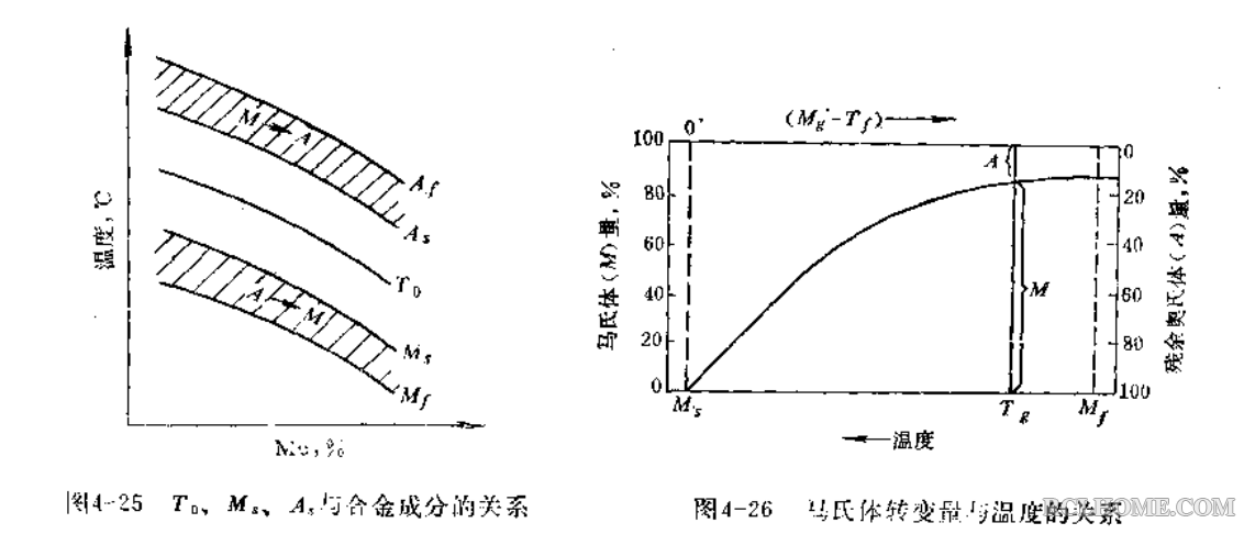

 楼主| 发表于 2013-7-16 09:08:28 | 显示全部楼层
关于等温马氏体

 楼主| 发表于 2013-7-16 18:06:10 | 显示全部楼层
穷开心 发表于 2013-7-16 08:55
等温马氏体和变温马氏体的区别是什么啊?
看看马氏体的几种形成方式

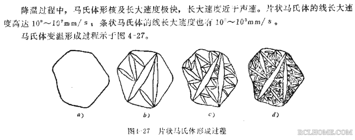

 楼主| 发表于 2013-7-17 13:57:59 | 显示全部楼层
穷开心 发表于 2013-7-17 11:05
高工说的等温形成的马氏体与降温形成马氏体并无本质及形态的根本区别是什么意思????
是说它形成的马 ...
变(降)温马氏体的形成条件

发表于 2013-7-18 09:03:54 | 显示全部楼层
孤鸿踏雪 发表于 2013-7-16 18:06
看看马氏体的几种形成方式
这里有点看不懂。
GCr15油冷至室温,降温形成一部分马氏体后,在100°C等温几小时,就会有等温马氏体形成。
这与普通意义上的等温淬火是有区别的。一般我们说等温淬火,是将奥氏体直接冷到某个温度等温一段时间,直到奥氏体转变完成。显然这里不是。这种先降温到室温,再在100°C等温发生马氏体转变,是不可思议的,是需要推敲和证实的。假设我在淬火后得到30%~40%的残奥,然后在100°C回火。这时候告诉我,残奥转变了,而且是变成淬火马氏体了,这很难接受啊。
该文献对等温马氏体的提法有些需要讨论的:
1)举的事例,并没有一个能像等温淬火得到贝氏体那样的得到相当多数量的贝氏体。即使如图4-29绘出了一个C曲线,最里层也只绘到30%的马氏体。
2)举的GCr15的事例,相当于残奥在100°C发生转变。
3)如果该文献的等温马氏体转变说法成立,那么对于高淬透性钢,只要把零件快速冷到Ms点以下,都应该可以发生等温转变的,对钢种不应该有明显的选择性。
4)无论从合金元素还是从含碳量,GCr15这种材料,都不具有如此的典型性。
5)该理论很难解释马氏体转变过程中的“钝化”现象(好像是这么叫的)。
以上,欢迎大神们探讨

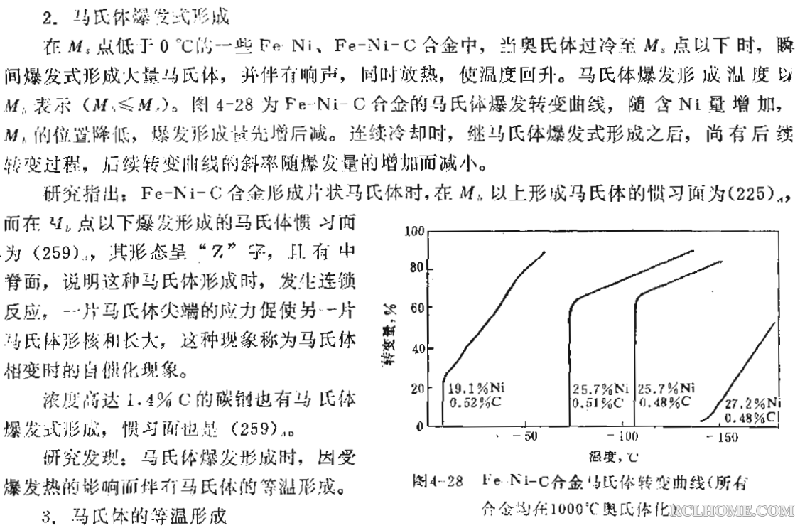

 楼主| 发表于 2013-7-18 09:30:45 | 显示全部楼层
落水残阳 发表于 2013-7-18 09:03
这里有点看不懂。
GCr15油冷至室温,降温形成一部分马氏体后,在100°C等温几小时,就会有等温马氏体形成 ...
       请残阳不要误解,我上传的那些截图,只是说有等温马氏体形成的佐证,但与GCr15这种材料是否会有等温马氏体形成?等温马氏体在什么温度范围形成不相干

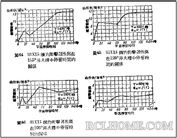

发表于 2013-7-18 19:29:41 | 显示全部楼层
看看图表, 其是否有助于讨论
怎么啦 出问题, 一发,,,就多个,
用心如镜:物来则应,过去不留。
 楼主| 发表于 2013-7-19 09:18:37 | 显示全部楼层
dqy 发表于 2013-7-18 19:27
看看图表, 这个是否会给我们一些启示
        图片太小、太模糊,下载后放大来看,效果很差,无法看清
签到天数: 196 天
62
1502
5508
5508
发表于 2013-7-20 17:38:24 | 显示全部楼层
原版不清晰
Y 轴 :冲击韧性
X 轴: 在淬火槽停留时间
材料 :GCr15
第一个图: 淬火槽温度 135 , 依次120 100 60
孤鸿踏雪 + 10 感谢回复!
