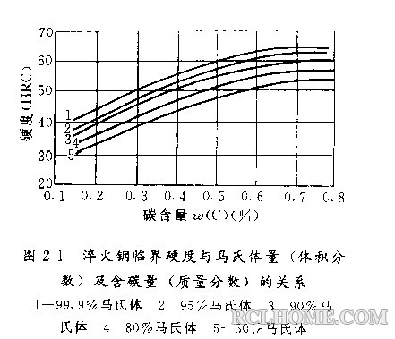

 楼主| 发表于 2013-7-17 21:39:38 | 显示全部楼层
专业守炉子 发表于 2013-7-17 21:05
这个应该考虑马氏体含量,马氏体含量对硬度影响最大的。淬透性是指50%马氏体处的厚度。 ...
看图,我的工件在3 和 4线。其他成下贝氏体了?

发表于 2013-7-17 21:57:53 | 显示全部楼层
看C曲线分析应该是屈氏体类的,鼻尖处转变产物,个人理解啊
