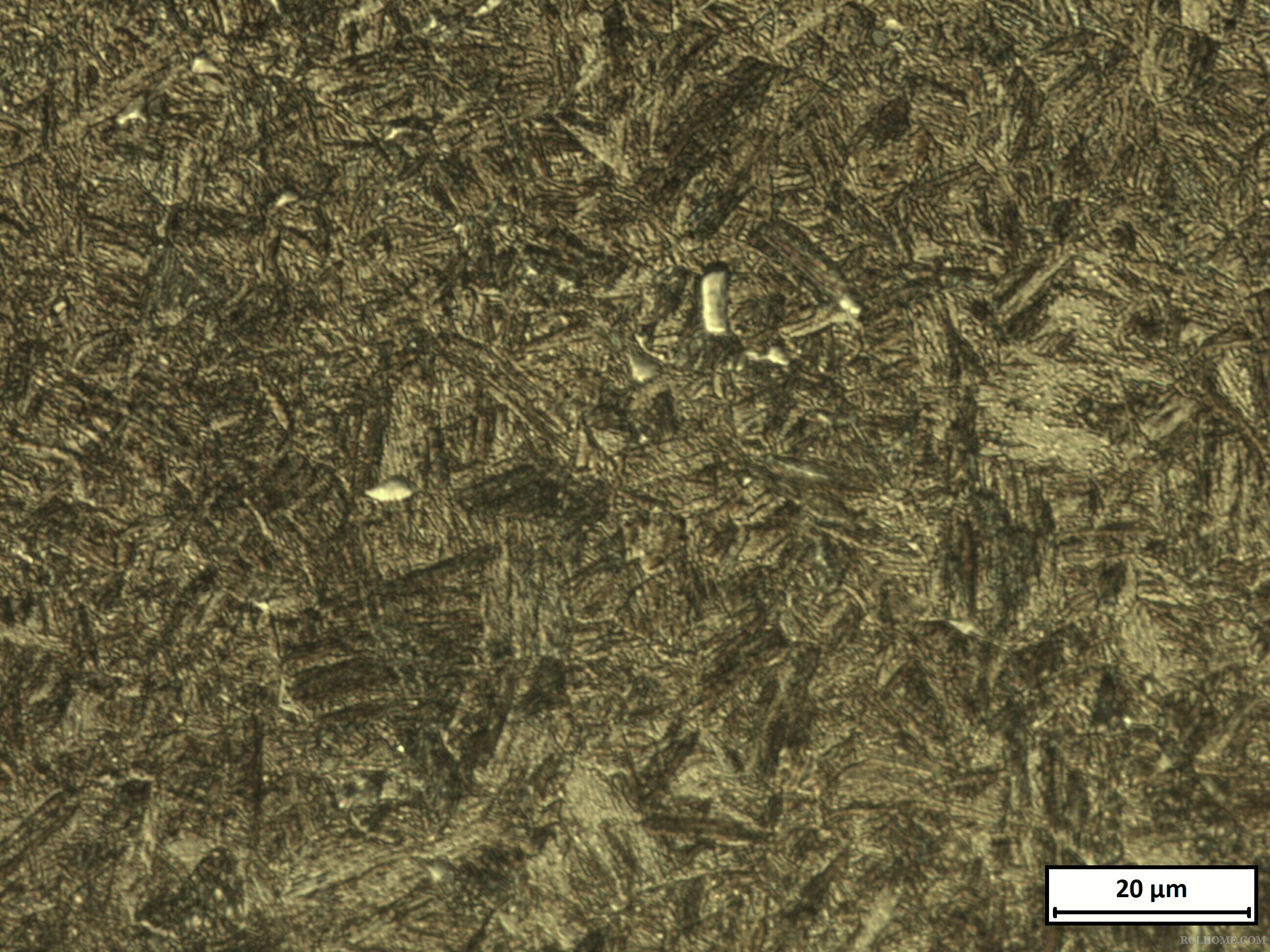

一张自认为挺好的图!显微镜1000倍,试样有点不平,组织形态比较清晰!
x1000

怎么个好法?材料工艺给介绍下,图片也给详细说下,给我们扫扫盲

就知道渗碳淬火回火,25CrMo,金相做的少,这张瞅着顺眼点,呵呵,献丑!!组织大家说喽

与吴老师的还有差距,请继续努力。
块状的为何物,没鉴别一下吗?
其他的请大家都说说。

是渗碳层以内的部位吧?
发表于 2013-7-19 09:51:37 | 显示全部楼层
所以因为 发表于 2013-7-19 09:44
是渗碳层以内的部位吧?
没错是心部组织图片。

娃娃认为心部是什么组织?

低碳马氏体+少量的贝氏体+极少量的细碎状铁素体组织。

应该是低碳马氏体吧?
这个材料渗碳后淬火一般是用什么冷却介质?

谢谢提醒,已更改。
中小工件高温淬火油处理;
大工件快速油淬火处理;
工件形状简单水基淬火处理也可以的。

现在不知道这个产品有效尺寸是多少,如果产品属于大工件的话,快速油淬火处理是否心部也是不能得到您所说的“低碳马氏体+少量的贝氏体+极少量的细碎状铁素体组织”呢?

要看工件的形状及尺寸要求。
所谓的心部位置技术要求中有明确的指示,不同的工件要求亦不相同。
如果油淬火不行,只好用水基的了甚至使用硝盐炉了。

这张照片有点像我最近照片的情况,我最近500x的照片出现有点水汽笼罩的感觉,不知道怎么回事,镜头明显感觉不对劲!可能怪我那天叫那个工程师自己弄,结果镜头上升都超过限位了,唉!!   这张照片心部铁素体我觉得几乎没有,那个白色的应该不是吧?

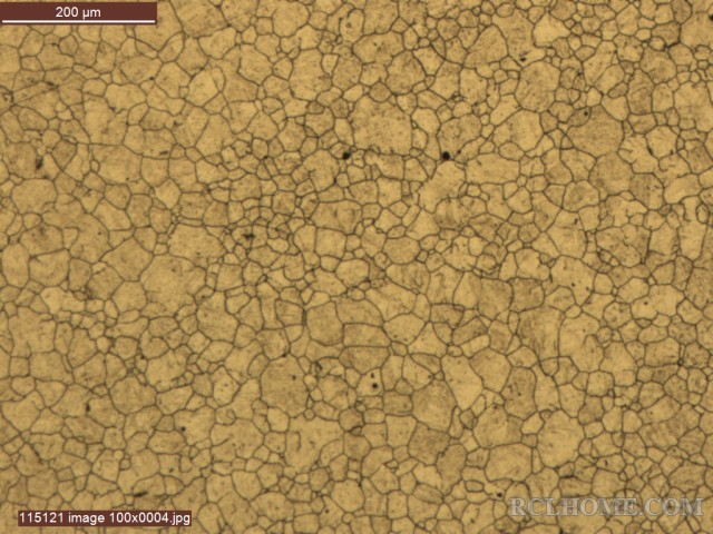

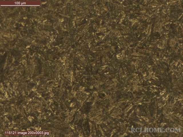

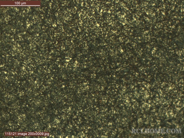

高工一看就是高手,看不懂肯定是不可能的。我曾经在论坛发过我们的渗碳金相,再献丑一次 115121 image 200x0009.jpg 渗碳层,马氏体+残奥。 115121 image 200x0003.jpg 心部几乎物铁素体,板条马氏体。 115121 image 100x0004.jpg 心部晶粒度,5-6级。等村长来传上更精彩的图片。

小白颗粒(就几颗)我觉得应该是铁素体,那个大白条我拍的时候没细看,有可能是夹杂

回去抽空鉴定了下,白色的还是铁素体,
