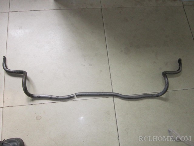

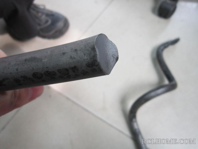

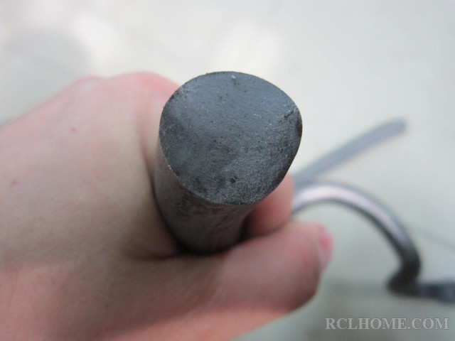

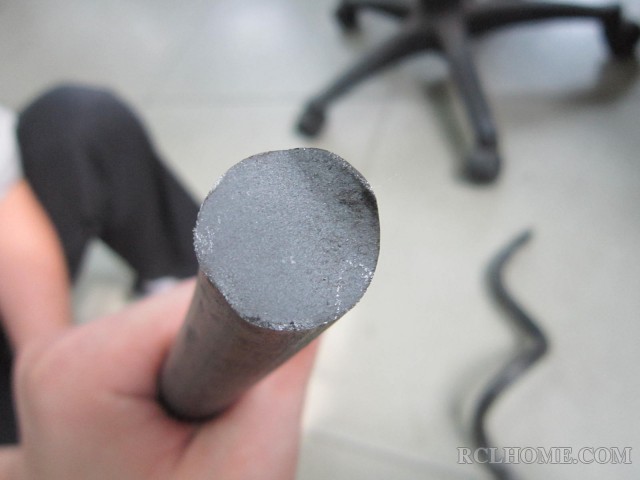

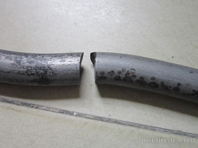

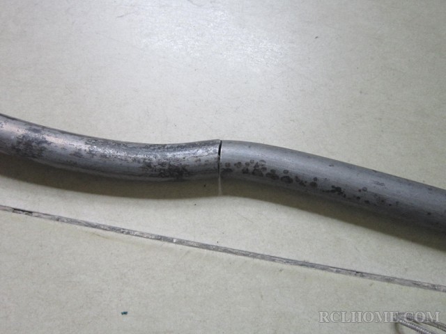

大家看看这个淬火断裂样,是否为温度过高所致?材料55Cr3稳定杆,线径19mm,淬火未回火(具体工艺参数不详)。 IMG_5734.jpg IMG_5735.jpg IMG_5736.jpg IMG_5741.jpg IMG_5737.jpg IMG_5739.jpg IMG_5740.jpg

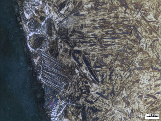

 楼主| 发表于 2013-7-21 20:12:51 | 显示全部楼层

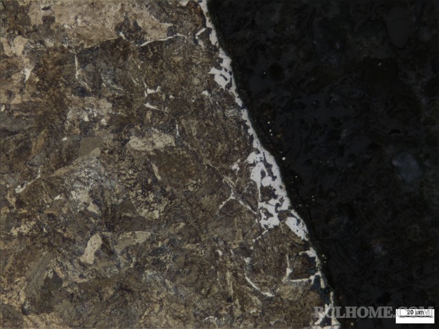

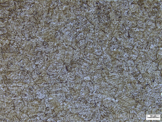

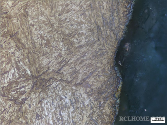

横向靠边金相 1000x.jpg 1000x 1000x-2.jpg 1000x 200x.jpg 靠边200x 500x.jpg 靠边500 1000x~1.jpg 靠边1000x

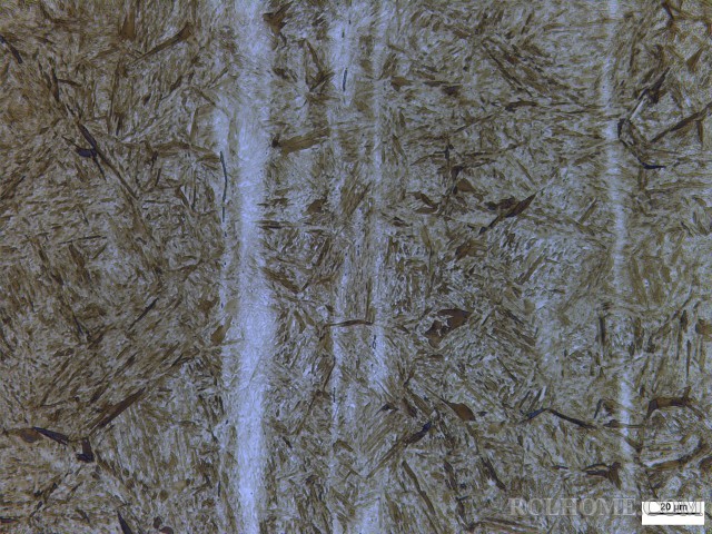

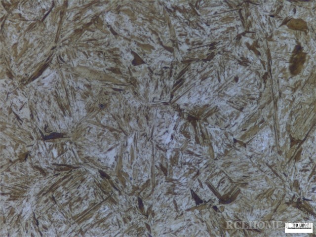

 楼主| 发表于 2013-7-21 20:17:23 | 显示全部楼层

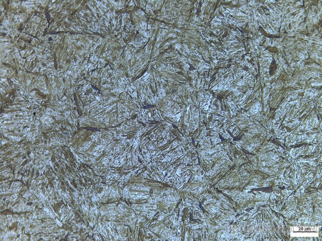

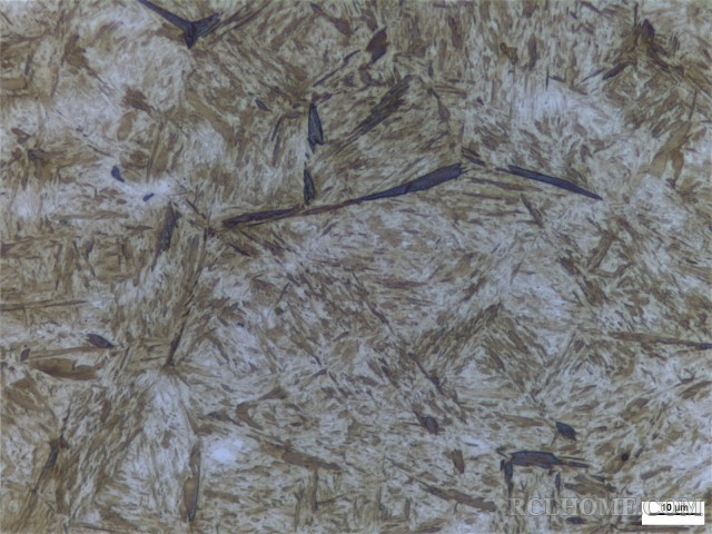

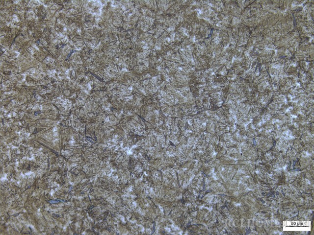

横向心部金相 200x~1.jpg 200心部,白区已经出来了,偏析显现出来了。 500x~1.jpg 500x心部 1000x~2.jpg 1000x心部
 楼主| 发表于 2013-7-21 20:25:00 | 显示全部楼层

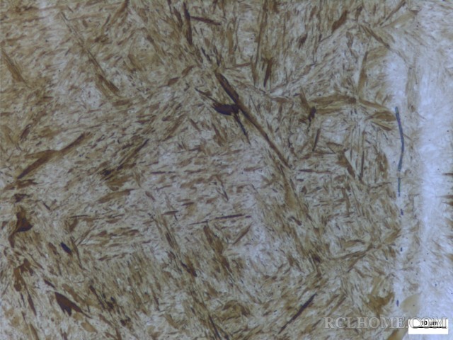

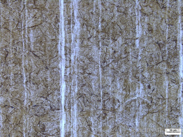

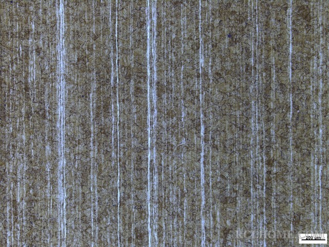

纵向金相 50x.jpg 50x 100x.jpg 100x 200x~2.jpg 200x 500x~2.jpg 500x 1000x-1.jpg 1000x这些偏析应该不是主要问题所在,因为以前肯定也有的,只是给大家看看。
 楼主| 发表于 2013-7-21 20:32:42 | 显示全部楼层
因为以前淬火件他们从来不送检,所以我不知道以前组织是不是和这个一样粗大。我觉得这个杆淬断的主要原因是温度过高,组织粗大,也可能再加上点淬火油的问题,最终造成淬断。具体情况是热成型后送到油槽剧烈晃动几下,然后夹出来放网带油槽里,结果在网带油槽里断了。结构如此简单,断裂部位还不是变形最大处!明天下车间调查一下。
 楼主| 发表于 2013-7-21 20:36:06 | 显示全部楼层
忘了说硬度了,HRC64左右。这个是未回火的件。

     有几个疑问:
     1. 什么材料?材质是否做过分析?
     2. 淬火后(未回火)就发生了断裂事故?摔断的?
     3. 根据你提供的信息,这个工件硬度太高;芯部硬度是否检查?
     4. 根据金相组织图片看,马氏体组织粗大,热处理加热可能存在过热。原材料组织和晶粒度是否检查?
     5. 所谓的横向金相组织是从横截面上观察到的表面组织?那么纵向金相组织是直接取自圆柱面吗?
     6. 缺少芯部金相组织?

材料我在第一句话就说了,还有线径这些。55Cr3的,成份我估计没做分析,要做还要委外做成份(花钱)。如果是放在油槽网上才断的,应该不会碰到他的。出来边缘脱碳部分,硬度几乎一样,都在64HRC左右。加热过热这个也是我的怀疑,原始组织我检测过,原始组织珠光体怎么检测晶粒度了?如果要我今天去拷回来上传。横向金相我在一楼是横向边缘组织,二楼是就是横向心部组织,三楼是纵向金相(纵向是中间切开做的)。

       1. 55Cr3淬油,表面还有部分脱碳,硬度都在64HRC,这个结果有点猛啊!
       2. 既然横切和纵切都是皮下组织,为什么横向金相明显比纵向金相组织粗大,看来就是您的横向金相拍片趋近表层,而纵向拍片位置偏向纵深之故
      3. 这个原始组织除了珠光体,应该还有少量的铁素体吧?晶粒度为什么不能检查?

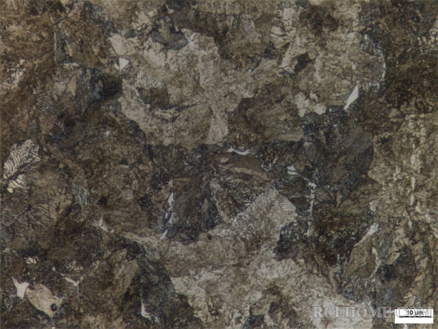

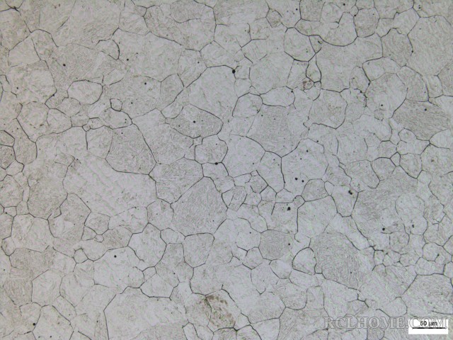

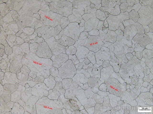

500x~3.jpg 500x 1000x~3.jpg 1000x原材料。他们说40Cr的淬火后硬度能达到58,我这个含碳量0.55以上,而且Cr含量很高,我想62以上是没问题的。z

今天做了一下晶粒度,还好做出来了。现在补上 200x~3.jpg 200x 200x-1.jpg 200x整体评了一下,晶粒度6.2级。对局部大晶粒评级,最大的2.3级。

今天做了一下晶粒度,还好做出来了。现在补上 200x200x整体评了一下,晶粒度6.2级。对局部大晶粒评级,最大 ...
晶粒度应在100倍条件下评定
 楼主| 发表于 2013-7-23 07:47:29 | 显示全部楼层
孤鸿踏雪 发表于 2013-7-23 07:44
晶粒度应在100倍条件下评定
我知道,但是100x线条不够清晰,所以我就用了200x的。我用软件评级的,这个影响不大。

这个失效好难做。
对于一个断裂件,分析金相和硬度,看脱碳,都是间接的检测。即便金相上有过热,硬度高,脱碳深,但这些都没法给断裂下结论。
如果给断裂下了个过热的结论,去调整工艺,也许下次又要分析为什么硬度偏低了。呵呵。
如果我是楼主,一般是这样做:
1)理化检测(楼主已经做了)
2)查看断口,寻找裂纹源
3)勘察裂纹源处是否有损伤或塑性变形区
4)分析断口是否是沿晶开裂
5)如果是沿晶开裂,看是否可以找到排除其他引起沿晶开裂的因素
6)如果别的都排除掉,只剩过热了,那么下一个过热引起开裂的结论。
我也不知道这样是否能分析完毕。
 楼主| 发表于 2013-7-23 08:21:20 | 显示全部楼层
落水残阳 发表于 2013-7-23 08:12
这个失效好难做。
对于一个断裂件,分析金相和硬度,看脱碳,都是间接的检测。即便金相上有过热,硬度高 ...
最近发现油变黄了,还有杆表面有刮伤的迹象。

发表于 2013-7-23 08:23:17 | 显示全部楼层
这个你是用什么侵蚀的,能细说一下,配比与侵蚀方法吗?谢谢。我觉得你的产品很有可能是被夹断的。如果说过热淬断。你的其它产品我想也应该都是此组织。可以取一个未断的看看,如果也是如此粗大,而且没断那就可能。。。。。。

原始组织混晶-热拔工艺或操作不合格
热后混晶--冷拔的问题,不排除在偏析处过热。

请问技术要求淬火硬度是多少?淬火油发黄,有没有气泡或泡沫状。个人意见是淬火硬度超高了,直径那么小。倾向于老孤说的摔碰断裂。偏析等不要因。
 楼主| 发表于 2013-12-13 16:04:36 | 显示全部楼层
菜花村咕咚 发表于 2013-12-13 08:23
请问技术要求淬火硬度是多少?淬火油发黄,有没有气泡或泡沫状。个人意见是淬火硬度超高了,直径那么小。 ...
后来确定了,是卡住了,结果卡断了。

发表于 2014-2-6 13:57:04 | 显示全部楼层
后面图片上纵向的白色带是撒东西,感觉不像是金相组织
