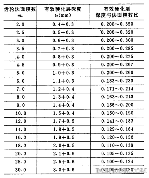

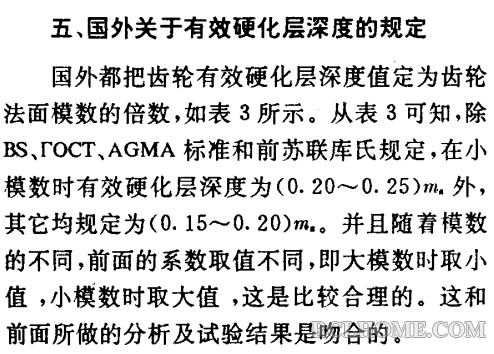

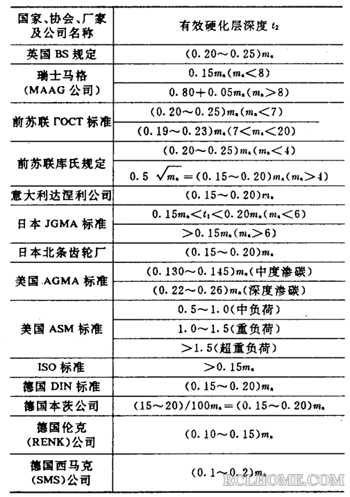

分享:国外渗碳齿轮有效硬化层深度设计
发表于 2013-7-22 15:24:35 | 显示全部楼层 |阅读模式
       如题:

发表于 2013-7-26 16:58:38 | 显示全部楼层
能否介绍一下资料出处,估计是1985-1995年之间的文献。
 楼主| 发表于 2013-7-26 17:21:41 | 显示全部楼层
过时了吗
我感觉没有过时,曾接过图纸技术要求渗碳层深是按上述规定的。  发表于 2013-7-29 10:22

发表于 2013-7-26 22:10:56 | 显示全部楼层
不晓得,我用里面的公式,都对不上我们的齿轮
发表于 2013-7-26 22:16:00 | 显示全部楼层
齿轮使用场合是??
 楼主| 发表于 2013-7-27 07:45:45 | 显示全部楼层
如果大小模数的齿轮都取下限呢?

发表于 2013-7-27 10:04:34 | 显示全部楼层
孤鸿踏雪 发表于 2013-7-26 15:45
如果大小模数的齿轮都取下限呢?
chd=m*(0.1797-0.235)之间,我算了几个,下周我去找技术部,看我的算m有没有错误,图纸是英文的,有的单词理解的不是很透,在确定一下。基本和苏联的狗尸体标准差不多

发表于 2013-7-28 18:08:36 | 显示全部楼层
如果是磨齿产品,那么大家还是需要考虑齿轮变形对最终硬化层深度的影响!!
