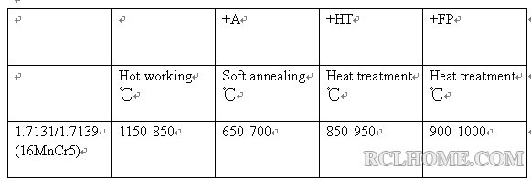

发表于 2013-7-25 10:02:07 | 显示全部楼层
16MnCr5的几个处理温度
孤鸿踏雪 + 10 感谢上传!
发表于 2013-7-25 11:26:27 | 显示全部楼层
xiulirong 发表于 2013-7-25 10:02
16MnCr5的几个处理温度
       这四种处理都叫什么处理?
签到天数: 122 天
288
1936
1936
发表于 2013-7-25 16:34:24 | 显示全部楼层
孤鸿踏雪 发表于 2013-7-25 11:26
这四种处理都叫什么处理?
这四种处理方法,我也不清楚,根据意思应该是:第一种是热锻的温度,第二种是软化退火的温度,第三种和第四种都是热处理温度,只是温度不同。
