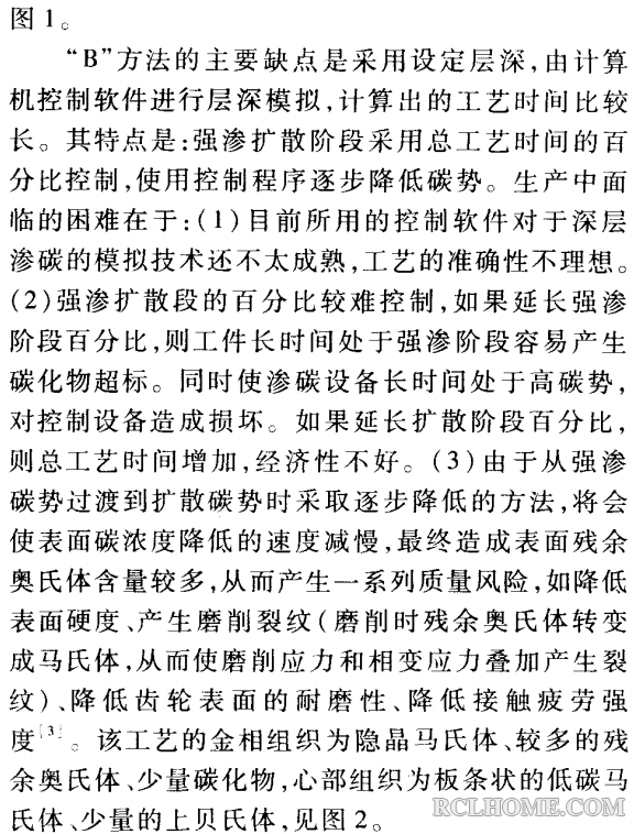

希望home的渗碳高手来揣测一下这三个渗碳工艺
发表于 2013-7-24 17:50:12 | 显示全部楼层 |阅读模式

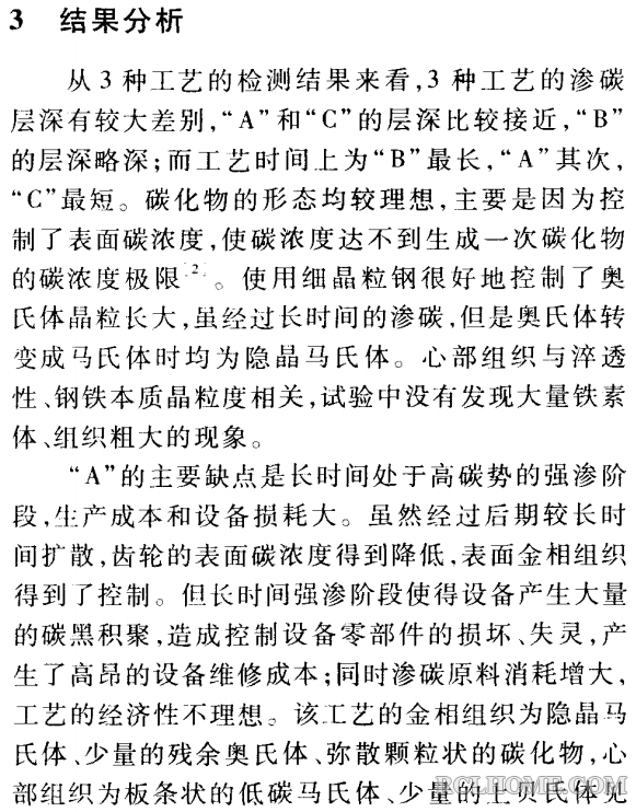

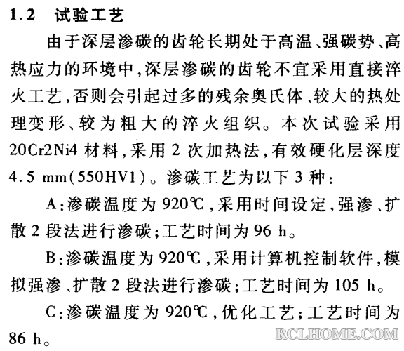

        如题:这里有一篇文章,提出了20Cr2Ni4A深层渗碳的三个工艺,只可惜文章作者故作神秘,没有提供完整的工艺,只是提出一个“引子”和检测结果,希望home的渗碳高手把它作为一个课题研究一下
重载齿轮深层渗碳工艺的优化.pdf
184.58 KB, 下载次数: 42
 楼主| 发表于 2013-7-24 17:56:32 | 显示全部楼层
为了便于大家浏览,我把这篇文章的主要内容以下述方式传上来
发表于 2013-7-24 18:17:40 | 显示全部楼层
估计是用了催渗工艺!

我觉得 工艺C 可能使用了渗碳后一次淬火工艺。

这么深的渗层要求没什么不使用催渗技术,不是说能提高20%渗速的。

       这种可能性不是没有,但不会很大,因为,如果采用一次淬火工艺,则渗碳过程的碳势显然不宜太高,从这个角度考虑,又有加长工艺时间的可能,莫非采用催渗的同时,改用一次淬火工艺?

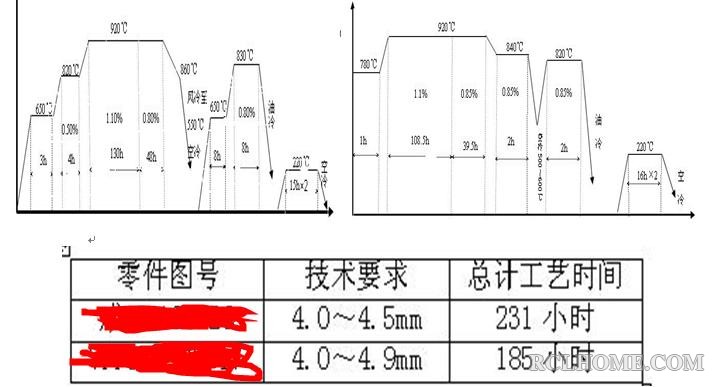

 楼主| 发表于 2013-7-28 09:12:28 | 显示全部楼层
      感谢龚兄无私分享,偶已下载收藏  这个工艺是20Cr2Ni4A材料吗?
签到天数: 87 天
190
782
782
发表于 2013-7-28 09:58:54 | 显示全部楼层
我觉得论文里面的优化应该主要是优化了强渗和扩散的时间及碳势,其他方面应该没有变。淬火在文中已经提到是使用二次加热淬火。

我觉得有可能是采用两段循环脉冲渗碳法。

强渗-扩散-强渗-扩散-强渗-扩散。。。。。。。。。。。。。。。。。。。。。

       哦,原来这就是传说中的循环...脉冲吧?其实质就是碳势脉冲噻{:soso_e144:}
发表于 2013-7-28 17:57:48 | 显示全部楼层
龟山淬火 发表于 2013-7-28 10:20
强渗-扩散-强渗-扩散-强渗-扩散。。。。。。。。。。。。。。。。。。。。。 ...
这样的渗碳方式有何优点?
对深层渗碳讲,有利于控制渗层碳化物及渗层碳浓度梯度。  发表于 2013-7-29 10:59

积碳改善,渗速加快。

      孤兄浅见:因为是深层渗碳,长时间强渗(高碳势)后,在后期集中扩散,效果和效率都将大打折扣,如果采用循环式的脉冲,应该可以提高一定的渗速,同时提高扩散效率和效果
发表于 2013-7-29 10:07:12 | 显示全部楼层
3.0以上有效层深要求的渗碳件,渗碳的过程控制我感觉一是渗层碳化物的控制,二是渗层碳浓度梯度的控制,晒个真实的工艺:
材料:20CrNi2Mo
表面硬度:58-62HRC
有效层深:3.8-4.2
工件重:3500Kg
装炉量:两件
淬火介质:硝盐
工艺:940/1500/1.3+940/840/0.75+940/780/1.15+940/780/0.75快冷至650保温180分,升温至840保温保温210分,0.75碳势,淬火50分,出硝盐池工件表面温度170左右,空冷至工件表面手摸不烫6小时170两次回火。
终检:有效层深4.0,碳化物1级,马氏体及残奥小于3级。
