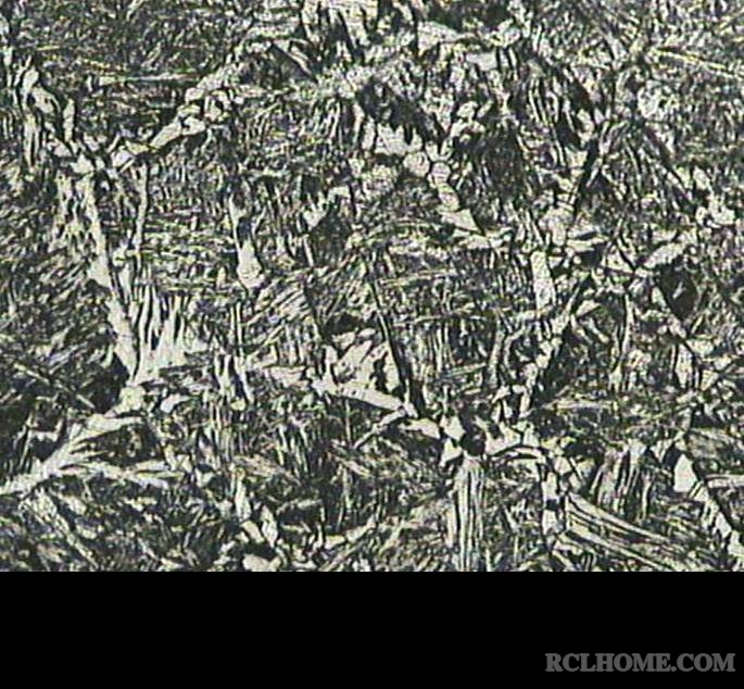

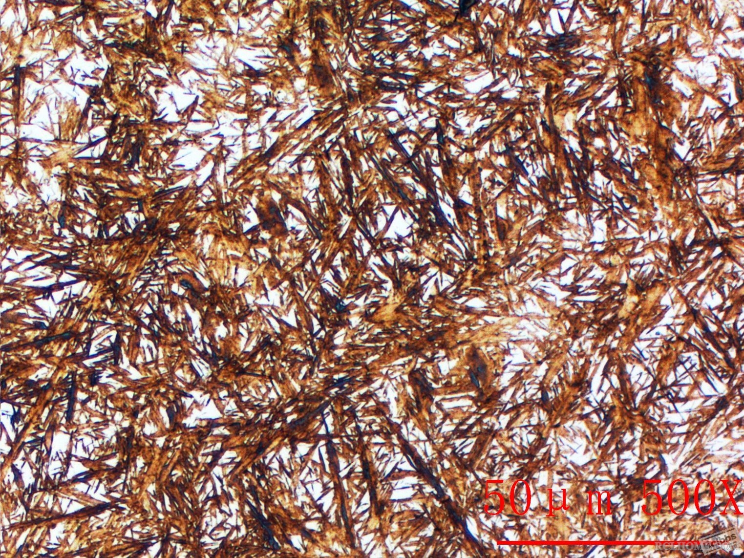

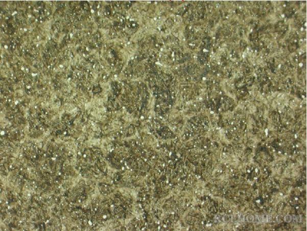

落水残阳 发表于 2013-1-5 23:13
1.晶粒粗大2,马氏体针更长,3,无或少未溶碳化物。
过热的轴承钢淬火组织
过热的轴承钢淬火组织
正常的轴承钢淬火组织
正常的轴承钢淬火组织
