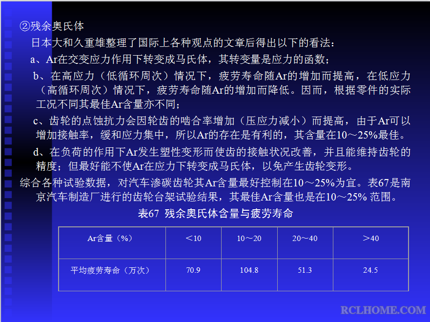

如果是重载齿轮可考虑深冷处理,一般条件下小模数齿轮,不大于30%即可

发表于 2013-8-1 10:47:45 | 显示全部楼层
孤鸿踏雪 发表于 2013-8-1 09:57
适当保留一定数量的残奥有利而无弊
残余奥氏体的存在有利有弊,对于啮合时的接触面,Ar可以缓解应力,防止裂纹发生,扩展,这无疑是可以提高,对于齿形,Ar在使用过程中持续转变为M,易造成齿轮变形。
不知道齿轮在作检测时,是不是把啮合面作一个重要检测点

发表于 2013-8-1 13:53:16 | 显示全部楼层
孤鸿踏雪 发表于 2013-8-1 13:06
如何做到趋利而避弊,关键在于残奥量的把握
看来老乡是有经验分享呀
从你的图上看是10-20%寿命最长
发表于 2013-8-1 14:09:06 | 显示全部楼层
Alex 发表于 2013-8-1 13:53
看来老乡是有经验分享呀
从你的图上看是10-20%寿命最长
       那不是我做的,而是郑州机械研究所陈国民教授考察和研究了很多国外齿轮企业的设计和试验结果得出的结论
