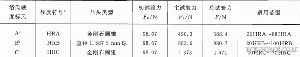

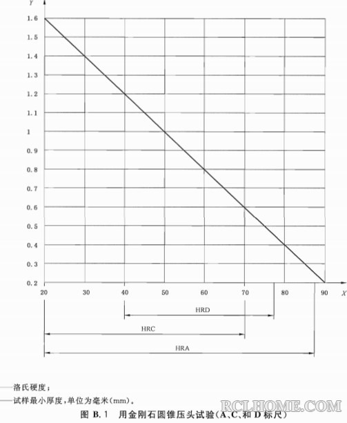

发表于 2013-8-1 22:09:27 | 显示全部楼层
HB压痕比较大,所以一般用于原材料或余量很大的热处理零件,但比较准确,即试样厚度至少为压痕深度的8倍!另外,HBW硬度上限为650HBW,试验力的选择应是压痕直径在0.24D-0.6D之间,详情可参见GB 231。顺便说一句,个人感觉零件HBW值和HV值很接近,几乎是1:1的关系。
HV应用就广了,可以从几十到一千多!
洛氏硬度1
洛氏硬度1
洛氏硬度2
洛氏硬度2
