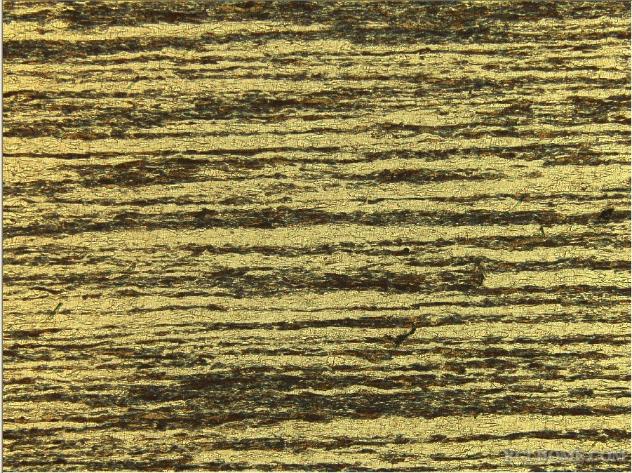

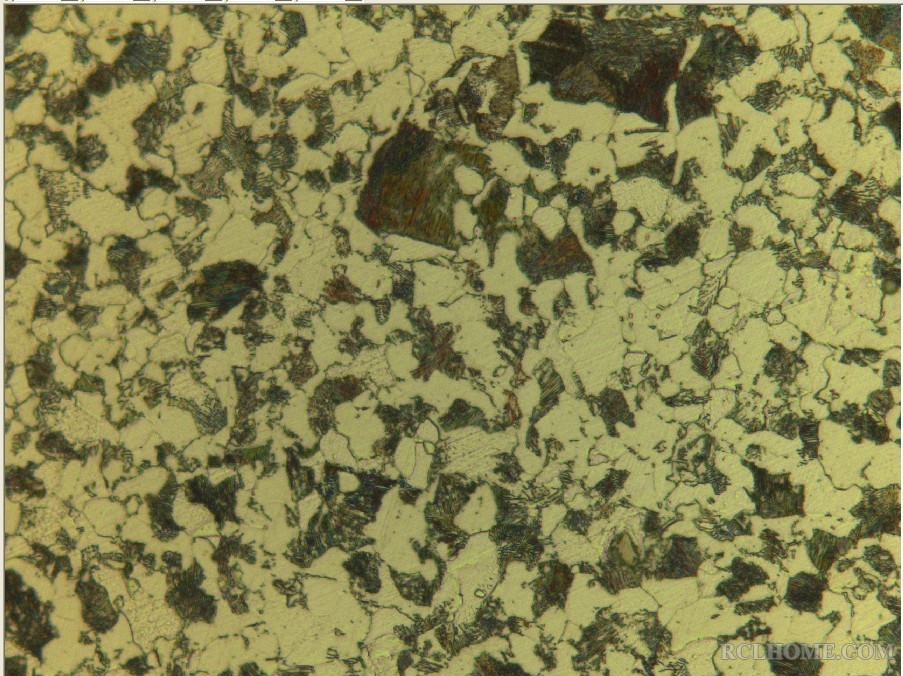

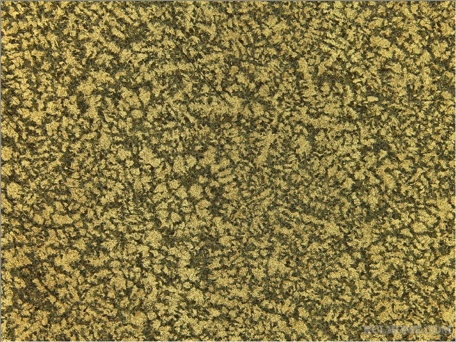

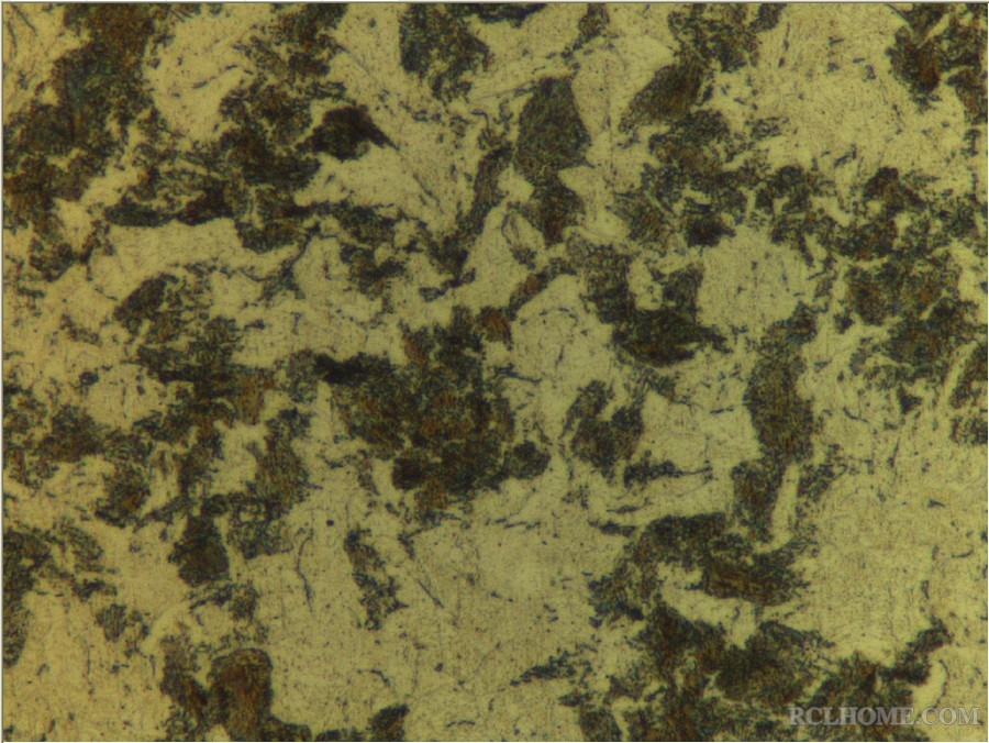

两组材料分别是德国与意大利送来的内输入轴正火毛坯件!请大师们评评!注:德国布氏硬度148HB左右,意大利252HB左右!
德国材料:
                                  500X组织                                                                                 100倍带状
意大利材料:

 楼主| 发表于 2013-8-6 09:35:06 | 显示全部楼层
材料是20MnCrS5的

发表于 2013-8-6 10:05:21 | 显示全部楼层
yxgaxx 发表于 2013-8-6 10:01
这个不太清楚!送检的没说!就说是变速箱内输入轴正火毛坯件
建议:
1. 试样能否再制作得精细些;
2. 尽量显示一下两种工件的不平衡组织;
3. 感谢你的上传。

发表于 2013-8-6 10:12:45 | 显示全部楼层
一个正火一个非正火+

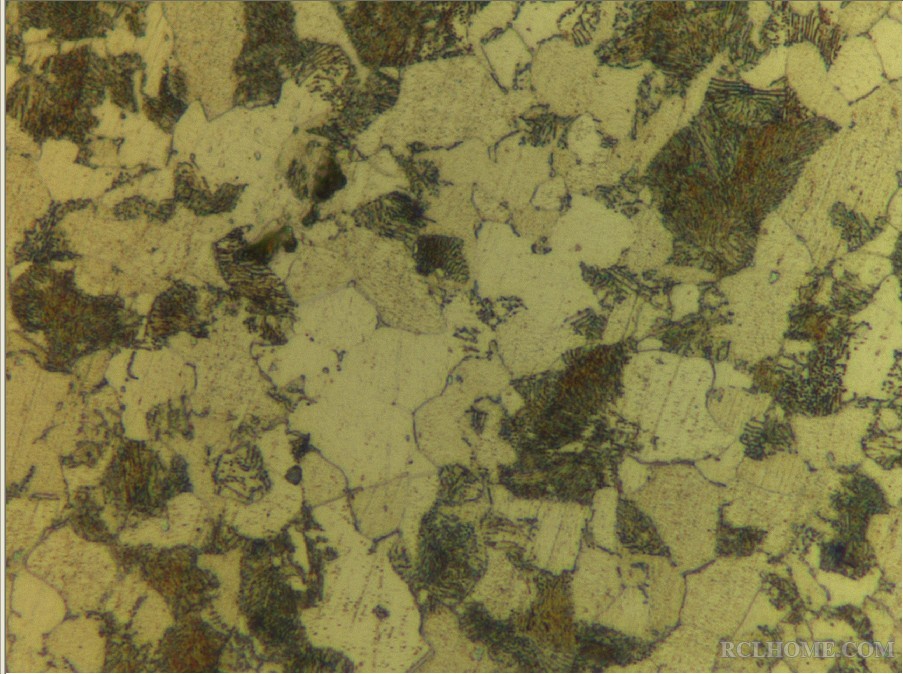

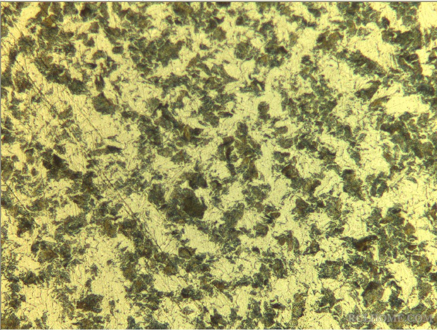

 楼主| 发表于 2013-8-6 10:16:52 | 显示全部楼层
一千倍图片

发表于 2013-8-6 10:20:23 | 显示全部楼层
个人看法:
结合锻造工艺分析正火组织的演变,将是非常有实际意义的事情。

发表于 2013-8-6 10:36:06 | 显示全部楼层
个人认为:
1. 德国与意大利均采用的是锻造余热正火工艺;
2. 两者的锻造工艺不同;
3. 如果试样许可,可将两种试样进行960℃重新正火处理后再作分析。

发表于 2013-8-6 12:53:30 | 显示全部楼层
德国件似乎有混晶问题。
发表于 2013-8-6 13:02:40 | 显示全部楼层

发表于 2013-8-6 14:40:32 | 显示全部楼层
aaron01 发表于 2013-8-6 12:53
德国件似乎有混晶问题。
      二者带状都比较严重

发表于 2013-8-6 15:20:04 | 显示全部楼层
吉祥如意 发表于 2013-8-6 10:36
个人认为:
2. 两者的锻造工艺不同;
吉大师,您老是如何从金相里看出是锻造余热正火的?有什么特征吗?
7楼两张图片有明显不同,但我又不知道是什么不同。是什么不同呢?上面那张是等轴晶粒,下面那张看不出来。

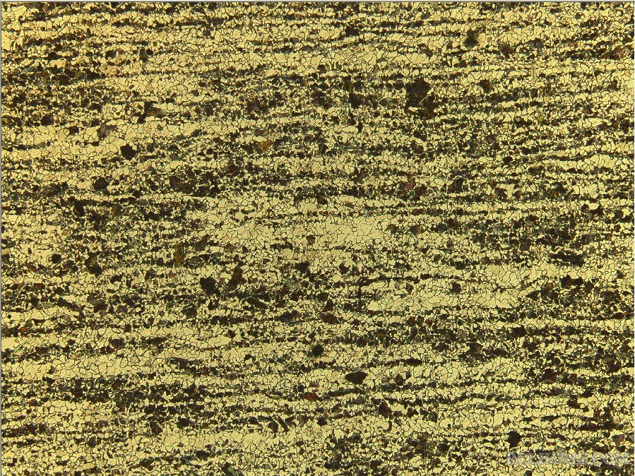

发表于 2013-8-6 17:47:26 | 显示全部楼层
意大利的感觉是冷塑形变形一样,硬度也像是塑变强化造成的。

发表于 2013-8-7 21:48:33 | 显示全部楼层
yxgaxx 发表于 2013-8-6 10:24
可是锻造工艺不详!大师你给评评意大利的材料是正火组织么
我觉得意大利的最后不是正火,有冷变形。

发表于 2013-8-8 08:18:48 | 显示全部楼层
清淡 发表于 2013-8-7 21:48
我觉得意大利的最后不是正火,有冷变形。
请问高工,为什么能说是冷变形呢?我看他得1000倍照片组织很是均匀啊。不太了解!请高工指教

发表于 2013-8-8 08:20:58 | 显示全部楼层
穷开心 发表于 2013-8-8 08:18
请问高工,为什么能说是冷变形呢?我看他得1000倍照片组织很是均匀啊。不太了解!请高工指教 ...
第二个带状看出可能是冷变形过。

发表于 2013-8-8 08:29:11 | 显示全部楼层
清淡 发表于 2013-8-8 08:20
第二个带状看出可能是冷变形过。
开始我也感觉没有经过正火,而是冷变形,但是不知道那个意大利1000倍是否是第二个带状组织的放大。从1000倍看,感觉是经过热处理的像!
发表于 2013-8-8 10:14:54 | 显示全部楼层
有一点可以肯定回答:两者均经过正火处理。
但是,是在什么状态下进行的正火,正火处理的温度和时间如何,不得而知呀。

发表于 2013-8-8 12:56:13 | 显示全部楼层
     他的主诉就不清楚:是要求您进行正火处理?还是已正火完了?从图中看是未进行正火的原始组织。
