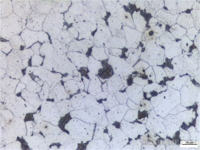

大家看看这两个组织,现在材料牌号不知道是什么,看这个组织能猜出那个硬度高吗?这样或许有点不严谨,随便猜猜,并说说为什么。 1000x~5.jpg 第一组 1000x-1~3.jpg 第二组

抢个沙发,第二个高!猜的

第二组的硬度高!

主要原因是什么?
 楼主| 发表于 2013-8-12 22:39:42 | 显示全部楼层
朋友如何看出的?

可能两者的硬度差别比较明显。

瞎猜啊,实际上这个一点不严谨,热处理是一个严谨的科学,不应该瞎猜,而应该进行合理的推理。
1、从晶粒大小来看:(假设是同样放大倍数)第一张图晶粒要大一些,晶粒越细小,硬度越高,故第二章图硬度高。
2、从组织看:两张图都是疑似退火或正火组织,第一张图疑似珠光体少,而第二张图珠光体多,珠光体多说明渗碳体多,而渗碳体是硬度高的相,故第二张图硬度高。
从两方面来看,第二张图的组织硬度高,胡猜完毕。

此话怎讲?

第二组高里面铁素体要少的多

朋友你是怎么看出来的,被你说准了http://www.rclhome.net/forum.php ... mp;extra=#pid103156

这个没有什么比较性.从图片上看第二个应该比第1个图片硬度高.因珠光体含量高.但是如实际测量就没有一定可比性
