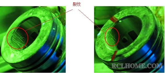

看了残阳的烧伤帖子,不由得想起去年我们碰到的一个典型的例子,客户在磨削后探伤发现表面裂纹,让我们做的分析,很典型的磨削过热引起的问题。
 楼主| 发表于 2013-8-15 17:36:38 | 显示全部楼层
客户在成品做磁粉时探伤发现的裂纹,裂纹发展方向垂直于内孔磨削方向。
材料16MnCr5,我们做渗碳淬火后,客户做磨加工。

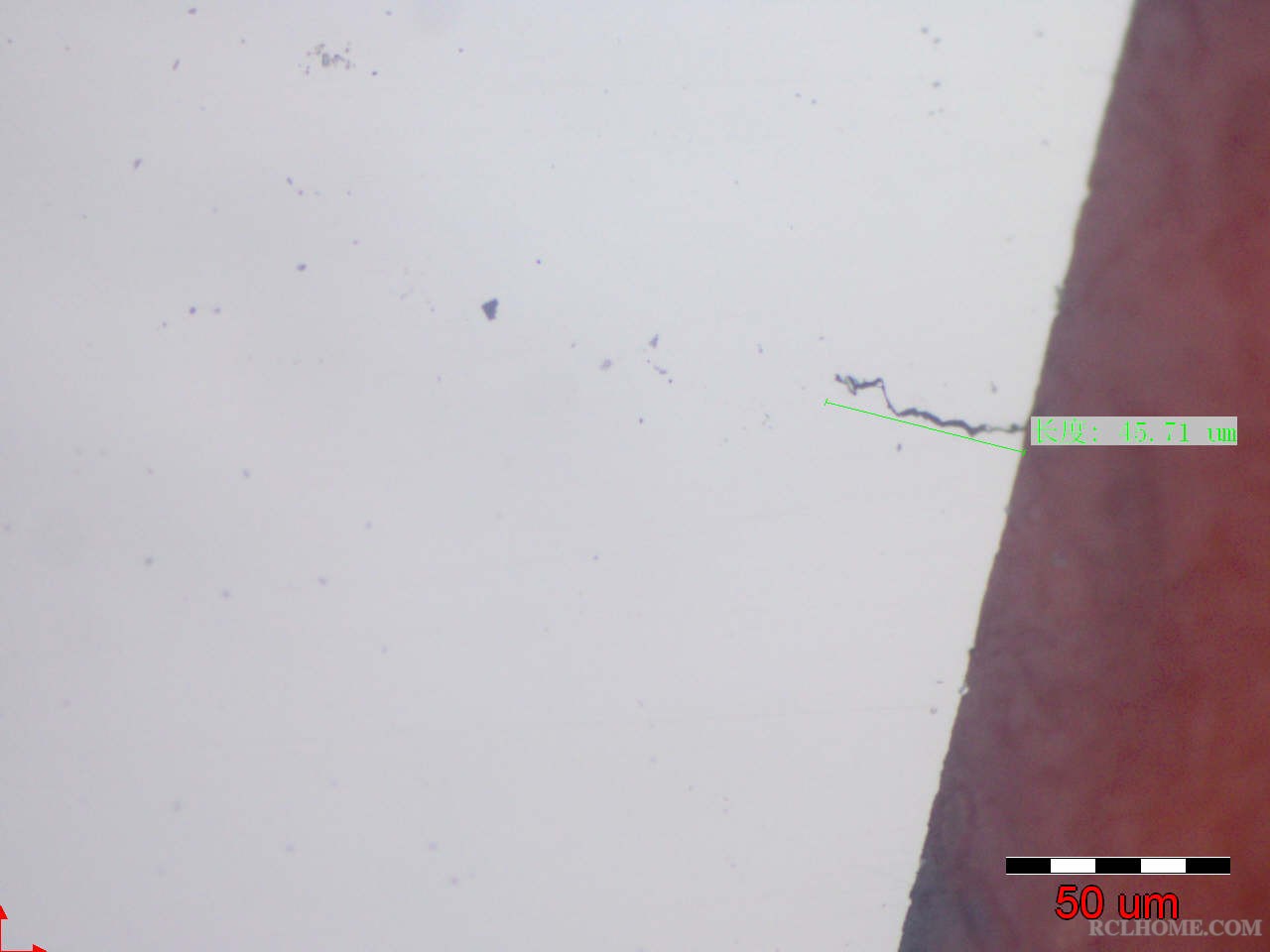

 楼主| 发表于 2013-8-15 17:38:50 | 显示全部楼层
500X 未腐蚀的照片,裂纹深度在表面以下45.7微米。

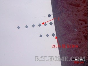

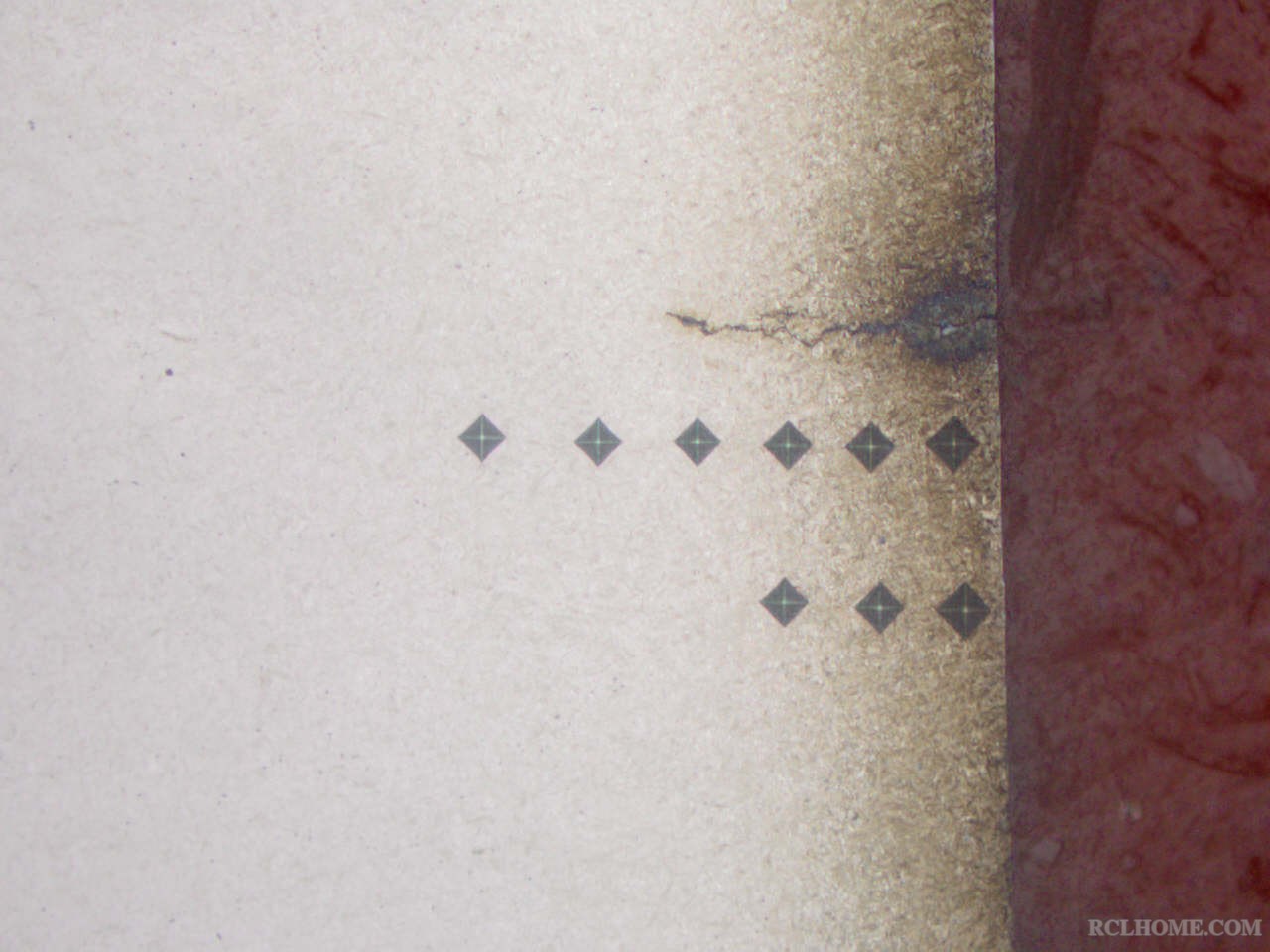

 楼主| 发表于 2013-8-15 17:42:11 | 显示全部楼层
200X  2%硝酸酒精腐蚀,发现的情况:
400X 2%Nital:
可见明显的分层:A是白亮层,淬火马氏体区
B是深色的退火区
C是未受影响的原来的回火马氏体区

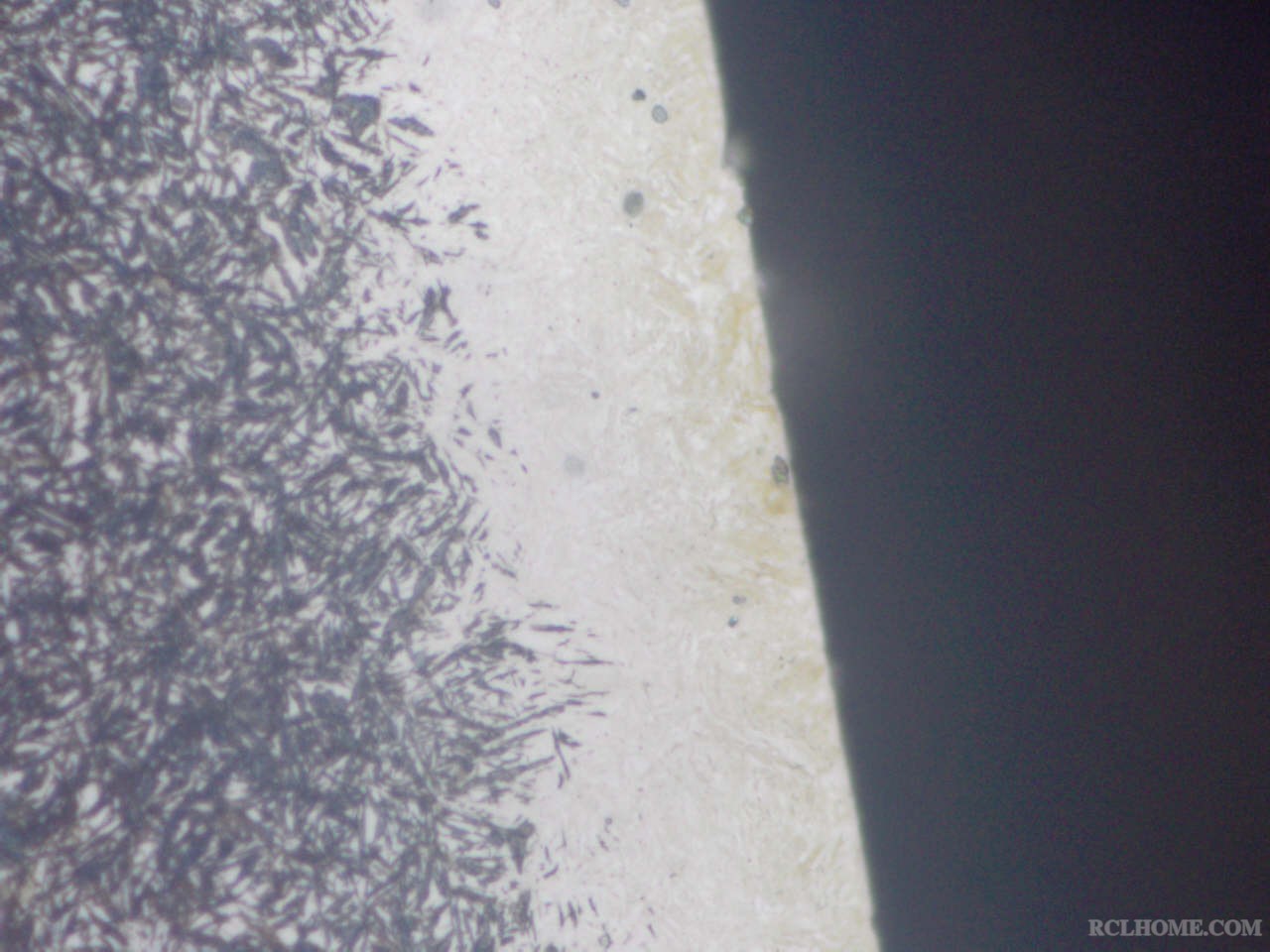

 楼主| 发表于 2013-8-15 17:44:01 | 显示全部楼层
1000X下 2% Nital 最外面的白层细节:

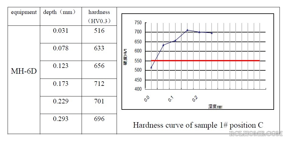

 楼主| 发表于 2013-8-15 17:45:44 | 显示全部楼层
裂纹处,硬度梯度情况:
