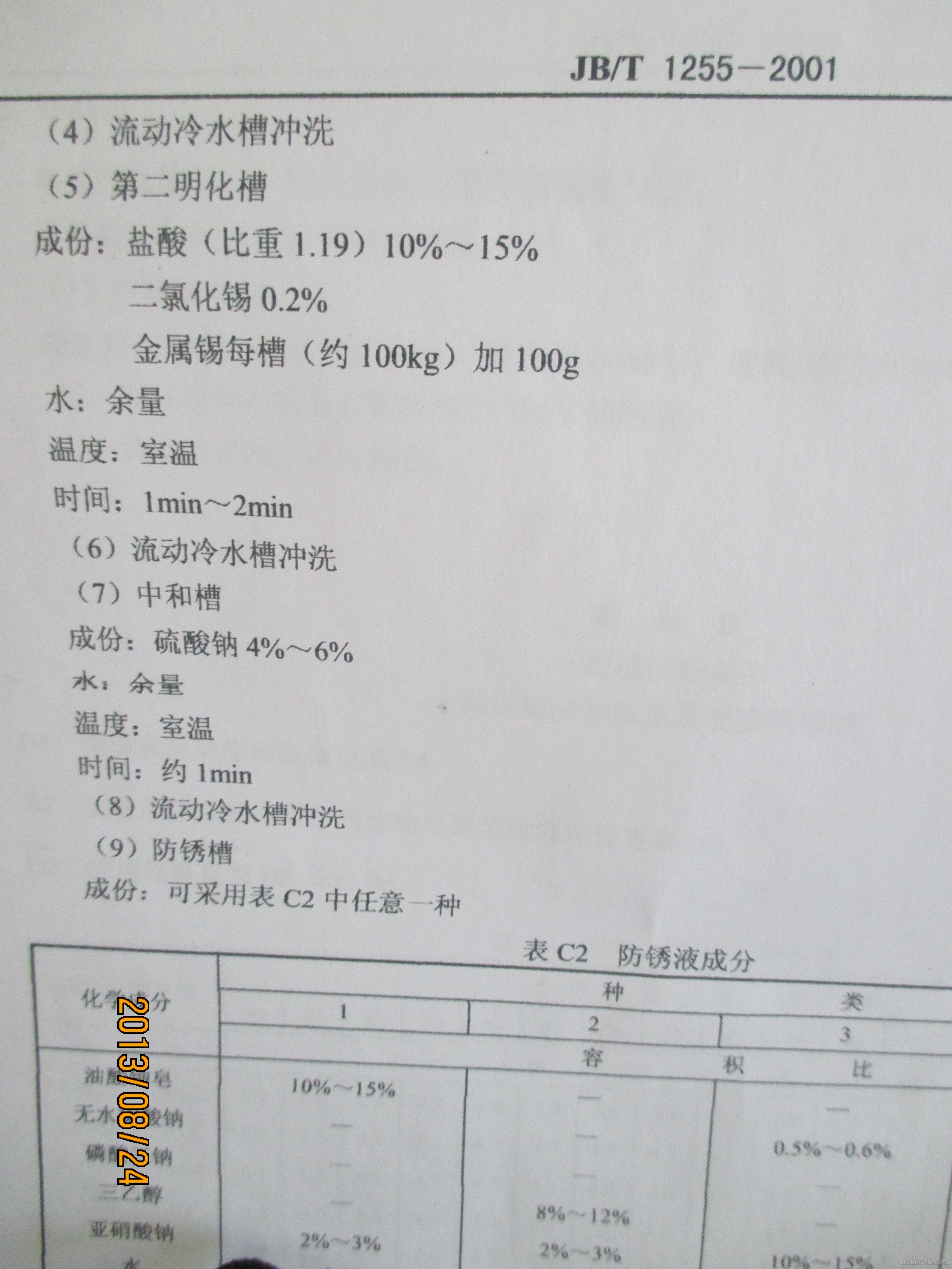

师傅们酸洗检验裂纹明化槽中的二氯化锡 和金属锡的作用是啥呀
检验材料GCr15
类似显影吗?
材料不一样,这个成分就得换吗

过程  去油  不同的酸洗  中和 清洗   然后明化   最后防锈    里面有两次明化   第一次成分是  铬酐 硫酸   第二次是  氯化氢  二氯化锡  金属锡

发表于 2013-8-23 19:25:40 | 显示全部楼层
看书,看标准啊,1255,18254,自己找找,确实找不到我明天给你贴照片

发表于 2013-8-24 17:37:55 | 显示全部楼层
起明化作用,第二次明化

 楼主| 发表于 2013-8-26 09:19:20 | 显示全部楼层
起明化作用,第二次明化    求原理

 楼主| 发表于 2013-8-28 16:53:49 | 显示全部楼层
看书,看标准啊,1255,18254,自己找找,确实找不到我明天给你贴照片  还得麻烦下师傅

发表于 2013-8-28 18:14:13 | 显示全部楼层
孟浪啦,这个原理不知,术语我也不知道
我问问几个读研究生的同学,看能否探听到
最好,王老师能知道这个帖子
