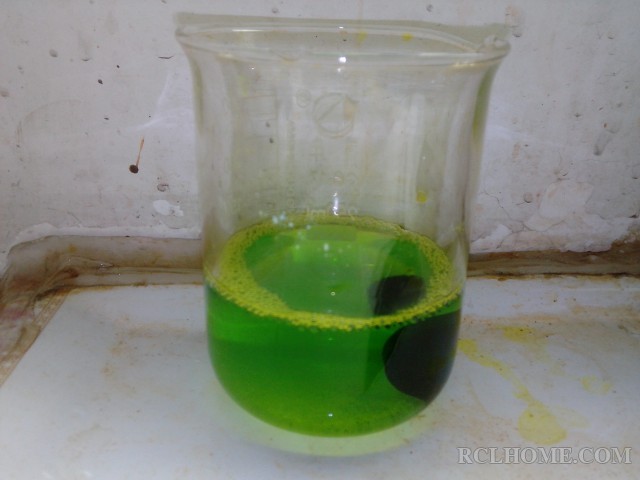

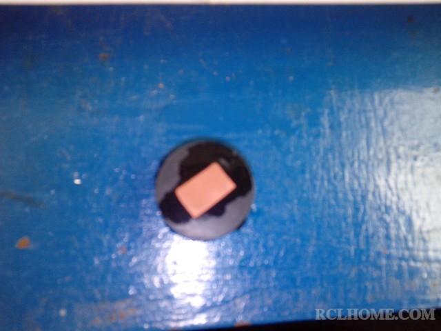

我是在论坛看到的,说是弹簧钢晶粒度腐蚀试剂。然后申购了药品,结果今天的效果就是这样
IMG_20130827_111604.jpg IMG_20130827_111804.jpg 由于氯化铜的作用,试剂配出来就是这个颜色了,然后我腐蚀一会儿拿出来,铁把铜给置换出来了,表面一层铜,擦掉后也看不到晶粒度。又白买两瓶药品{:soso_e127:}

你这个弹簧钢是什么样的状态,球化状态是腐蚀不出来的。可以试试苦味酸+苯磺酸钠,另外两种不需要

淬火+中温回火的状态。

当时看了这个配比我可不认为是坑人的,因为是同行发表的,他说他终于做出来了,我一直都做不出来。到现在我发现,氯化铜中的铜离子肯定会被铁置换出来,当时没想到。我发消息问了他,他还没回复我。

在抛光布上轻抛一下呢?

试过了,徒劳!
