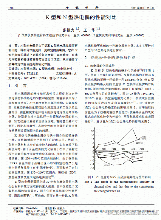

发表于 2013-8-30 17:56:23 | 显示全部楼层
K型和N型热电偶的性能对比
K型和N型热电偶的性能对比.pdf (253.63 KB, 下载次数: 43)

发表于 2013-9-2 13:18:39 | 显示全部楼层
hongqk 发表于 2013-8-30 17:56
K型和N型热电偶的性能对比
附件下载两遍怎么都是空的啊?有人看了吗?
发表于 2013-9-2 14:49:54 | 显示全部楼层
附近可以打开。
