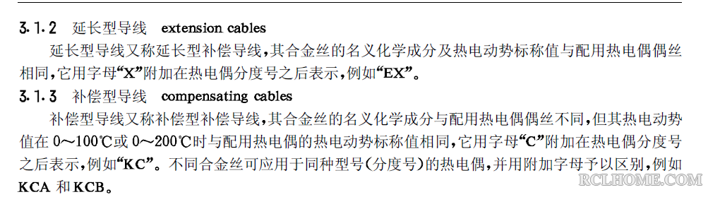

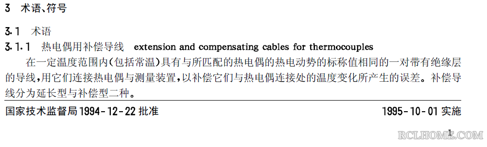

发表于 2013-9-26 21:39:00 | 显示全部楼层
签到天数: 744 天
128
1420
6498
6498
 楼主| 发表于 2013-9-27 10:37:10 | 显示全部楼层
草原的风 发表于 2013-9-26 18:36
在热电偶里有专有名词“补偿导线”一说,却没有专有名词“延长线”一说 ...
EXTENSION 不就是延长的意思吗?
签到天数: 744 天
128
1420
6498
6498
 楼主| 发表于 2013-9-27 10:40:26 | 显示全部楼层
qibao9891 发表于 2013-9-26 21:39
10楼的链接里,注意观察型号。
型号的第一个字母是分度号,第二个字母是C或者X,C就表示是补偿型补偿导线; ...
好像你的这种理解是对的。
