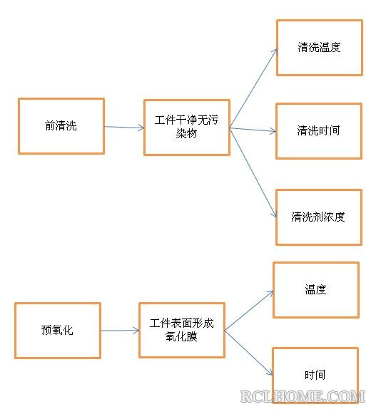

大家帮我看看这个用来做PFMEA的连续炉气体渗碳功能树分析有什么问题吗?

后清洗与前清洗无区别?

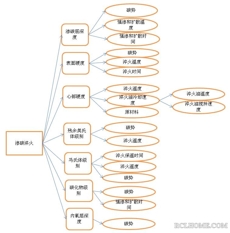

忘记上传后清洗了,娃娃帮忙看看渗碳淬火这一张是不是够具体?

你是按照检验项目来分项的。其中,有些内容是有内在的关联。关键还是在用途,作为一般的表面文章是可以的。但经不往内行的推敲。
建议将合金因子、主辅料的质量控制(如各类气体、液体、淬火介质名称等)加进去。
另外,原材料的质量情况、锻造及热处理、预备热处理的质量对渗碳淬火质量也有密切的重要影响,是否包括在内,供参考。

马氏体级别和回火工艺有关吗?
马氏体级别和渗碳碳势也无关吧?马氏体级别是按照马氏体针的长度来评的,碳势怎么影响它?

如果回火温度高了,马氏体变成索氏体了,不是有关了吗
