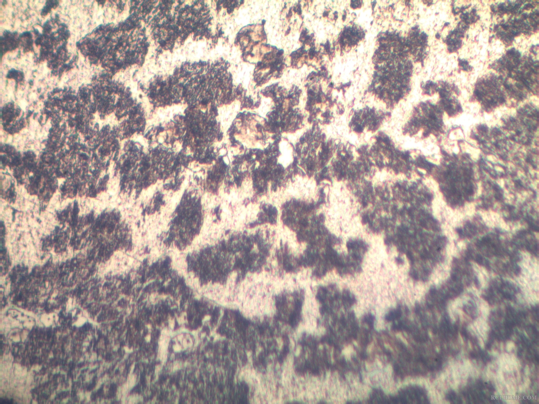

材料是20CrMoH,有人说这是合金元素的偏析,评级的画能达到4级,大家的看法是什么

目前我们的工件是锻造后,调质进行加工,然后进行后续的渗碳。出现的问题是加工反应加工困难,尤其是钻孔的中心出水钻头磨损严重,甚至断刀,以前发现调质后的组织出现的较多铁素体,重新进行了正火加调质,现在的加工还是和以前差不多,改善并不明显,所以才来怀疑是不是原材料的原因。至于为什么用调质来改善加工而不用比较常规的正火和等温正火工艺具体我也不清楚。希望专家给出指导见解,谢谢

 楼主| 发表于 2013-9-29 12:15:20 | 显示全部楼层
这些就是目前的一些金相图片

能够确定的一点是带状已经贯穿视野,带状可评4级
但我们品保的科长认为还不是很严重,所以不敢确定原材料的事

发表于 2013-9-30 10:34:31 | 显示全部楼层
      孤以为这个带状组织并不十分严重,如果不影响最终热处理性能,应该是可以接受的。
      当然,可以采用正火处理看看是否能够得到一定改善。

原材料带状偏析严重。

发表于 2013-10-1 15:51:02 | 显示全部楼层
这种材料应该采用正火工艺的,它不是调质钢,采用调质工艺做,即使硬度做到合格范围内,由于低碳合金钢韧性较好,后续不容易机加工也就很正常了,建议采用等温正火

发表于 2013-10-1 16:26:42 | 显示全部楼层
带状不是很严重,可以评为三级,仅此人观点!! 高温扩散退货可以减少带状

这个带状组织的确不严重,没有4级那么严重的,2级差不多了,而且看这个组织应该还是在心部附近的

 楼主| 发表于 2013-10-12 12:45:21 | 显示全部楼层
呼吸阳光 发表于 2013-10-5 09:05
这几天把500件工件送到做的比较好的专业的热处理厂去重新做调质了,期待结果。。 ...
调质结果反应工件加工好了很多,机加工感觉硬点较以前减少,难道两家的调质工艺有这么大差异?为什么我在金相上看不出来?。。。。。郁闷

发表于 2013-10-16 11:21:59 | 显示全部楼层
再回火一次就好了。以后再遇到这种问题,调质时回火两遍。
材料偏析造成的。

 楼主| 发表于 2013-10-21 21:40:48 | 显示全部楼层
junjingli 发表于 2013-10-16 08:38
你反应好的这批工件是上述哪家外协厂做的呀?还是另外一家外协厂,具体工艺如何? ...
奥氏体化保温两小时的那个

 楼主| 发表于 2013-10-21 21:42:26 | 显示全部楼层
材料偏析造成的。 ...
不好意思现在才回复,我也觉得是偏析的事,已经让他们延长奥化保温时间去了
