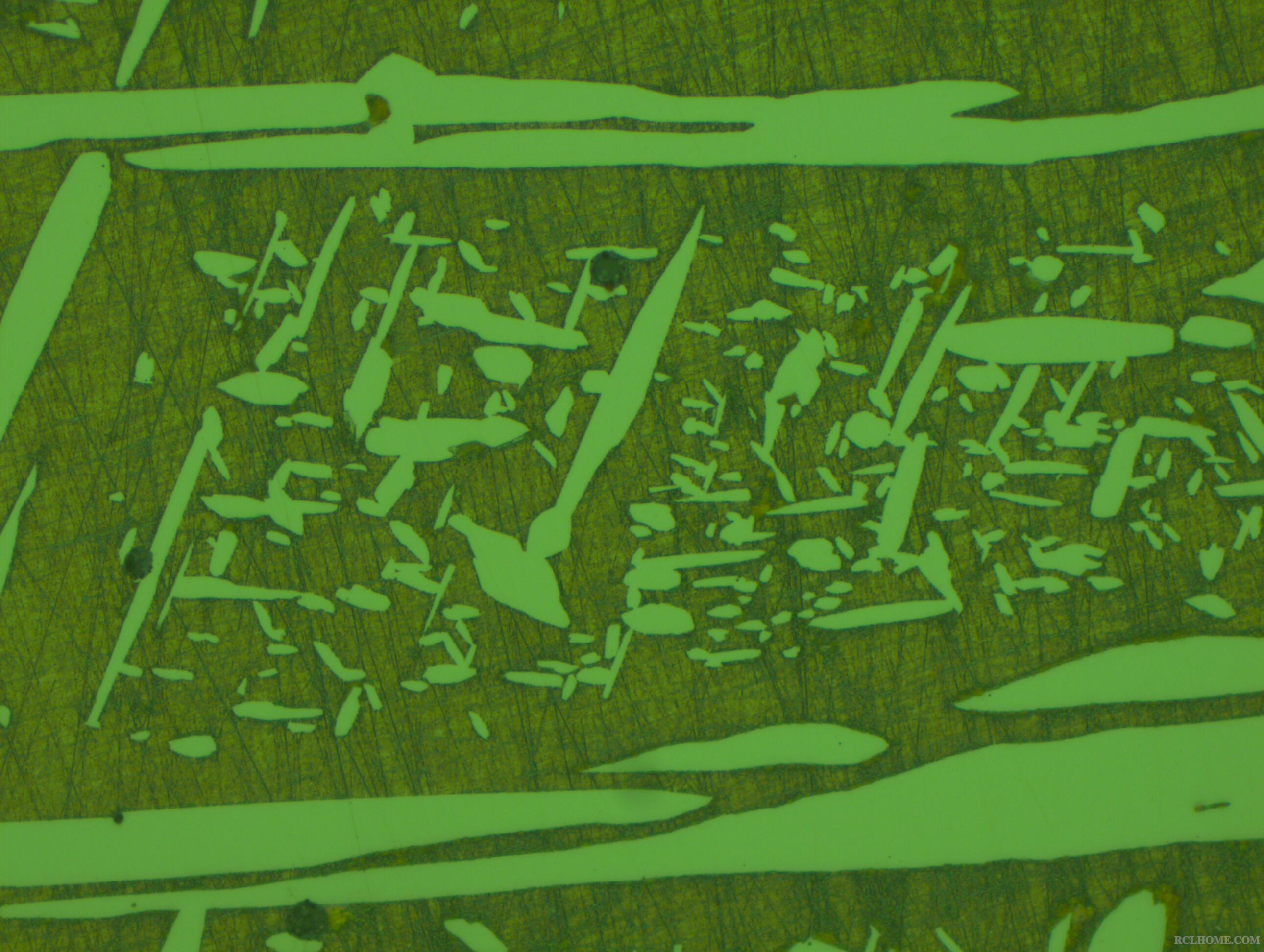

一种双相不锈钢金相组织。从组织角度,你能推断它的处理工艺及状态吗?

发表于 2013-1-4 16:17:15 | 显示全部楼层
从理论上讲,可以从组织角度,推断它的处理工艺及状态。
但是,一般都需要提供热处理工艺等信息,再进行反推的。除非是“组织”高手,更何况是这种比较少见的双相不锈钢金相组织

 楼主| 发表于 2013-1-5 10:08:48 | 显示全部楼层
从欣赏的角度来讲,可以把观察和拍照金相组织看做一种写生。你看那军用迷彩服,有的很像珠光体,有的又很像莱氏体,对吧?

发表于 2013-1-5 11:32:57 | 显示全部楼层
铸件缓冷,或者再加热后缓冷。

发表于 2013-1-6 09:07:14 | 显示全部楼层
Wangqinghua196 发表于 2013-1-5 11:32
铸件缓冷,或者再加热后缓冷。
    赞同!
    奥氏体针条状,如果不是500倍的照片,而是100~200倍,特征会更明显。
