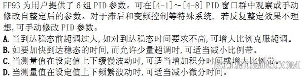

发表于 2013-10-7 08:04:01 | 显示全部楼层
第一步:可以这样分析一下,只有到接近设定温度100度左右,才会变成脉冲输出,之前是全功率输出,全功率输出时OUT1指示灯是常亮,脉冲输出时OUT1闪亮。这说明仪表在控制输出的过程中大体是正常的,只是有一些参数不正常,可以先检查一下PID页下的SF值,默认值为0.4,取值范围为0.0~1.0。
第二步:第一步无效时,让仪表保持在一个固定的设定值(如300度),将仪表自整定一次,整定方法如下:
第三步:走完第二步的效果还不理想,可以走第三步,手动调整PID参数:
以上步骤都是建立在有正确PID选择和设置的基础之上,也就是在每一个程序的设定中,应该根据不同的温度段选择不同的PID参数组,不同的PID参数设置又应该在PID页内设置好,也可以按温度区域自动选择PID的。FP93最多可以有6组PID,一般950度以下的热处理炉有3组就足够控制好温度了。
