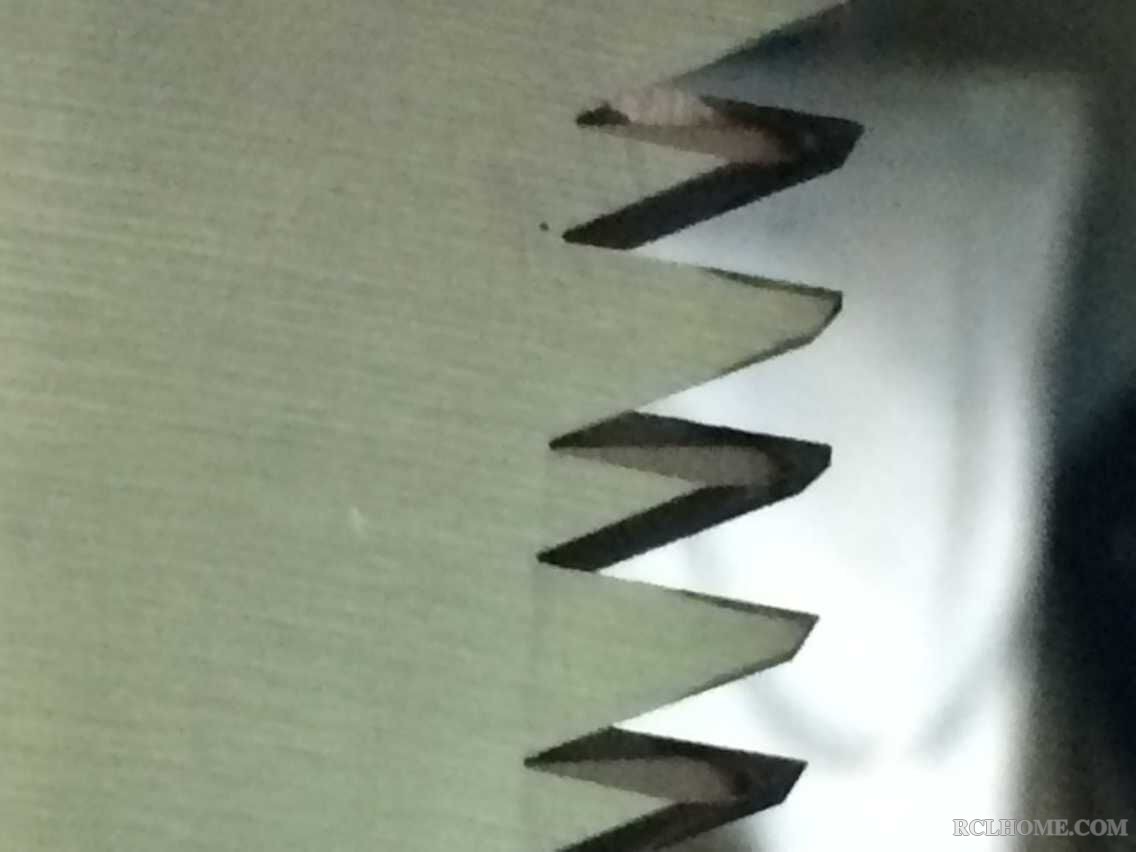

发表于 2015-8-24 18:54:26 | 显示全部楼层
我 上个图片把。群里的朋友踊跃发言。大家一起研究新技术。 我上的这个是日本的冲击淬火做的尖部淬火,从图片可以清晰看到只有刃口部位淬火,这就是冲击淬火做的。但是我不知道国内需要多少资金,技术是否能达到这样的要求? 也不知道这个是电流还是激光为介质。  虚心好学,请孤鸿老师和龟山老师出山受教。
85
85
发表于 2015-8-24 18:55:48 | 显示全部楼层
求冲击淬火人才 发表于 2015-8-24 18:54
我 上个图片把。群里的朋友踊跃发言。大家一起研究新技术。 我上的这个是日本的冲击淬火做的尖部淬火,从图 ...
图片是由左往右看。不好意思。5S的画质就是这么渣渣了
