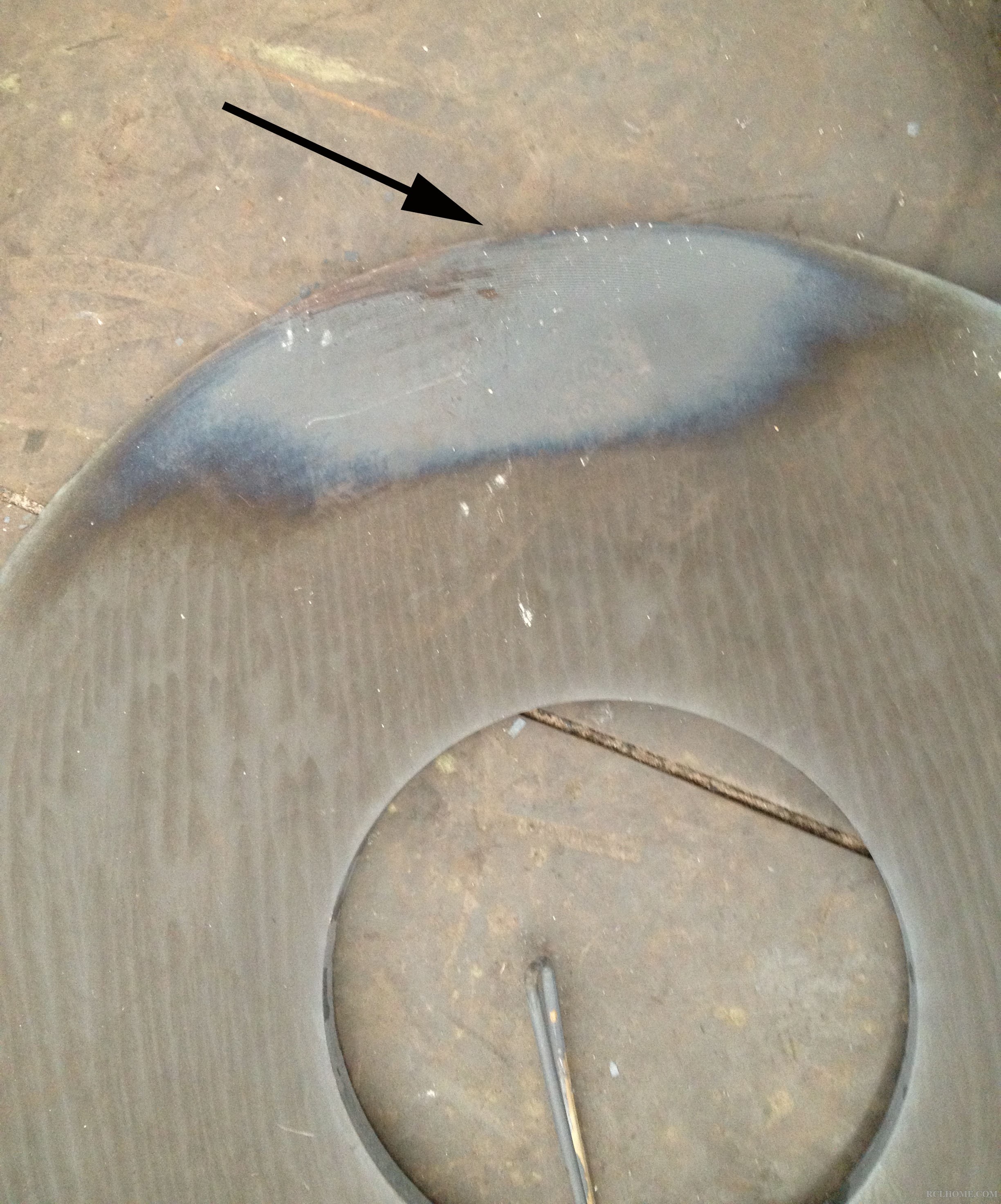

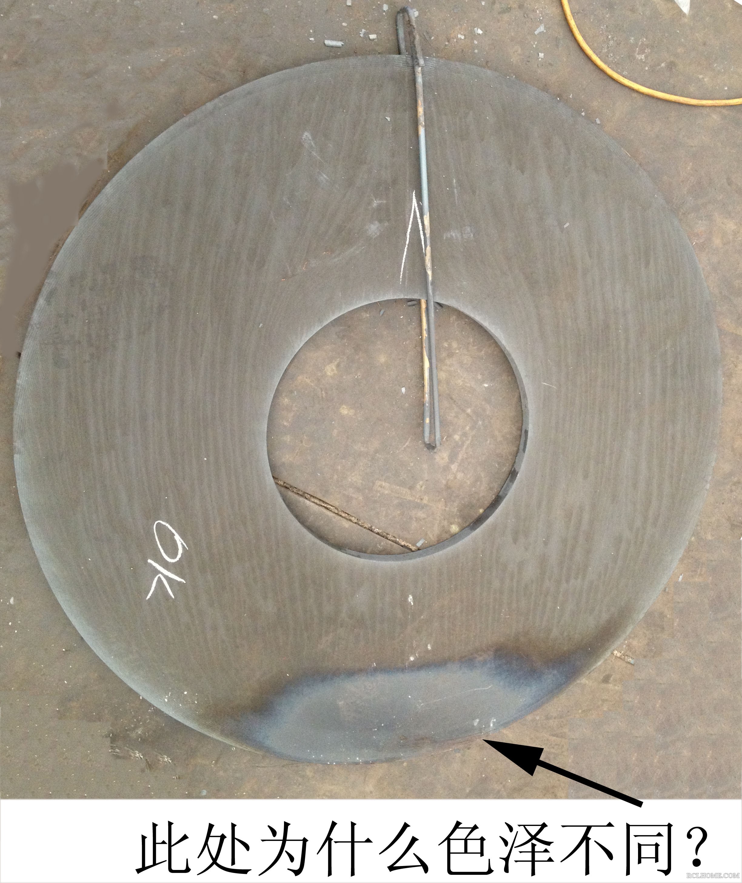

这是一个油淬,低温回火的工件(薄壁件),立放在回火炉中的,见图一形式,尺寸直径860mm,在回火之后,打开炉子吊出工件的时候,看到此件上出现的深色块区,最宽处为120mmmax,长度≈450mm。
我观察了一会马上知道是怎么回事了。大家能否也猜猜看。

看上去是氧化色,莫非局部超温了?打下硬度看。

被甲醇滴到了吗?。。。。。。
 楼主| 发表于 2013-10-27 22:45:26 | 显示全部楼层
上面的痕迹是淬火油迹——提示。
发表于 2013-10-28 08:45:48 | 显示全部楼层
回火进炉的时候,工件上还有未干的淬火油,立着放进炉的时候,受重力作用,流到底部,加热后变成这种颜色。

要考虑:①油的闪点,是150-170℃,②低温回火的温度范围,③是空气炉。

那就是油燃烧了!

与炉内的空气含量是有关的。

          是否对比检查过不同颜色区域的硬度?

不用做了,一般来说会低点。

太靠近炉子加热管了。温度高了

我也没有看到过程,只是看到这个现象,和大家一样的信息。所以共享,分析讨论也是很有趣的事情。

从图片上可以看出,出现颜色不同的区域在工件吊挂位置的最下端。由于重力的作用,上面的油向下趟,很快就烧干了。下端的油还未烧干上面趟下来的油又补充进来了。继续加热烧油,所以此处的温度是比其他的部位温度要高一些。这就是造成颜色差异的原因。如是高温回火这种温度的影响就比较小了。这种现象就不会出现了。

我也是这样认为的。

而一般的炉外空气总是聚集在炉膛的底部。
不排除炉内局部有残存的积油。

不知道用什么炉子回火的?个人觉得是局部温度高了,发蓝色。或是油不干净在局部燃烧造成的。
