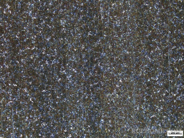

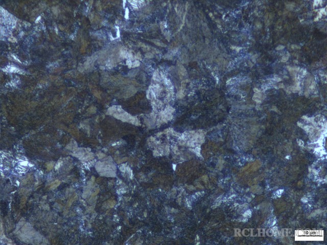

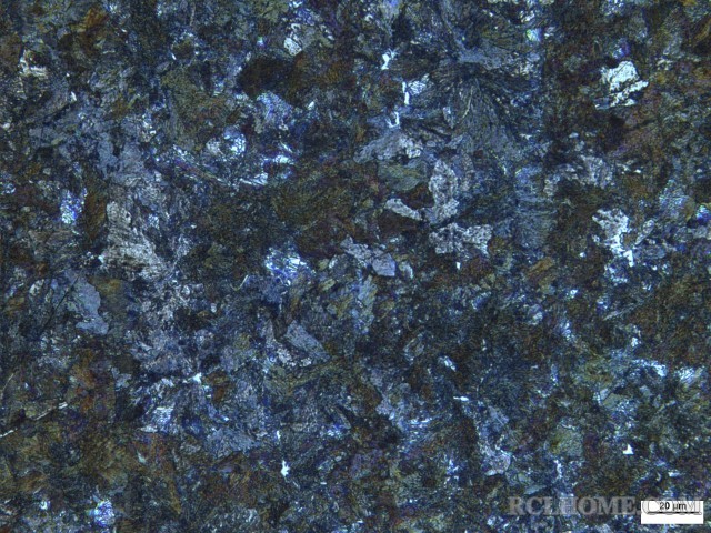

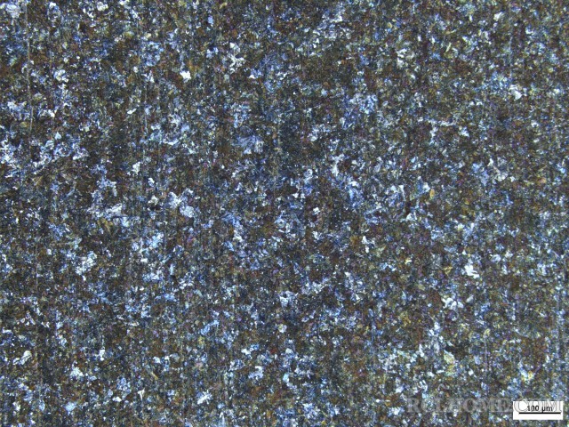

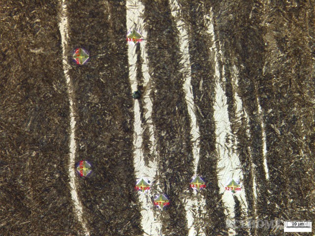

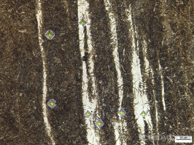

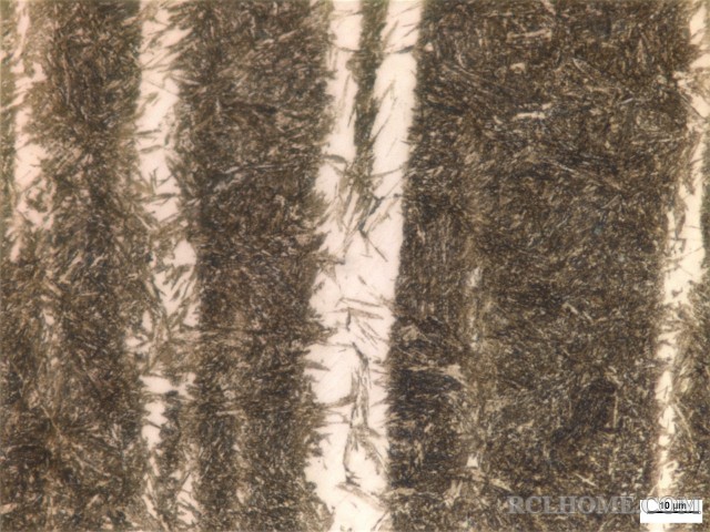

      曾经发过类似的帖子讨论,以前有朋友说是铁素体偏析带,而这个说法我在一本老资料书上也看到了 IMG_20130815_145533~1.jpg IMG_20130815_145553~1.jpg 但是大家看我这55Cr3原材料纵向的组织,几乎都是共析成分,这纵向心部组织哪里看出铁素体带? 50x-心.jpg 100x-心.jpg 200x-心~1.jpg 500x-心~1.jpg 1000x-心.jpg 下面是淬火+中温回火的组织 500-1.jpg 500-2.jpg 1000.jpg 纵向心部出现明显的带状,我个人认为是合金元素的偏析,大家从打的HV0.05的硬度可以看出,白色区域硬度明显高于黑色区域,如果是说铁素体偏析区,硬度应该低于黑色区域才对啊。还有即使是原铁素体区,奥氏体化后也是淬火马氏体,回火后也不会是如此白的带啊。我个人认为可能是Cr偏析区,而且是高度偏析。由于Cr的偏析,造成淬火后的马氏体具有高的抗回火性,该区域耐腐蚀成为白色。(因条件有限,如果哪位朋友想验证我的说法,我可以把样邮寄给你,采用高温回火验证或做区域性成分分析,做区域成分分析最有说服力)

发表于 2013-10-28 21:59:04 | 显示全部楼层
你的分析师正确的。

发表于 2013-10-29 13:42:39 | 显示全部楼层
合金元素在加入时不是以单质的某一金属加入的,而是以合金的形式加入的,由于熔炼浇铸时金属流是从结晶器的中间浇入,加之CR是比较粘滞不易流动的,如果浇铸温度偏低,很容易在铸锭心部或柱状晶区偏析,所以本人感觉你的分析应该是符合熔炼规律的
发表于 2013-10-31 22:43:35 | 显示全部楼层
楼上说的是中间合金?
个人同意楼主意见。若是做感应的话,仔细看会发现此类带状与金属流线走向是一致的
发表于 2013-11-1 08:35:10 | 显示全部楼层

发表于 2013-11-1 10:41:07 | 显示全部楼层
合金元素偏析导致,这个是肯定的。而且白色区域合金元素含量高。
但这个白色区域组织,是未回火的马氏体,还是残奥?

发表于 2013-11-1 11:04:09 | 显示全部楼层
但这个白色区域组织,是未回火的马氏体, ...
这问题我也遇到过,肯定是未回火马氏体。可通过测维氏硬度知道。
等温退火后的工件有时也出。
也同意楼主的分析,合金元素高度偏析。

发表于 2013-11-1 11:23:54 | 显示全部楼层
深冷后再看金相也不失是一种办法,但得有深冷条件。还有如果不是残奥,你还是无法区分是铁素体还是马低体。一般理化试验室都有维氏硬度计,打打硬度就可做判定,相对操作简单。
对楼主说的白色区域,我还是有点看法,一般Cr高偏析形成的马氏体,我看到的不是白色,而是黄色。不知这与楼主说的是不是一样的组织。但从图片看很象。
钢中还有一种白亮带缺陷,对应的也如1楼金相图,但组织是铁素体。
所以类似这种组织,不应仅通过金相观看确认,还需要一些其它方法进行佐证以确认到底是残奥、铁素体、还是未回火马氏体。
我也考虑过,所以打了硬度,从印记大家应该可以看出来吧。  发表于 2013-11-1 20:04

发表于 2013-11-1 20:06:51 | 显示全部楼层
哦,最后一张图已经是1000倍了,没有2000倍的吗?还有个问题,这个样是多少度回火的?
 楼主| 发表于 2013-11-1 20:12:40 | 显示全部楼层
aaron01 发表于 2013-11-1 20:06
哦,最后一张图已经是1000倍了,没有2000倍的吗?还有个问题,这个样是多少度回火的? ...
最高就1000x了,回火温度是380还是420,具体我忘了。
发表于 2013-11-1 20:16:53 | 显示全部楼层
白色带状区域抗回火能力更强?在中温回火后仍然保持马氏体特征?
这个是什么原因呢?碳的影响?还是铬的影响?
 楼主| 发表于 2013-11-1 20:22:39 | 显示全部楼层
这个是什么原因呢?碳的影响?还是铬的 ...
当时吃饭和高工和汤工说了一下,也觉得怪,都那么高了还那样,所以后来整理了一下又发的。
