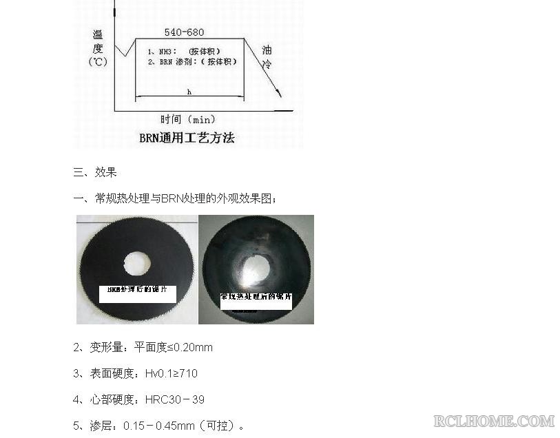

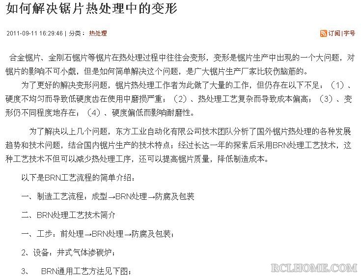

这里有人写的博客:如何解决锯片热处理中的变形
用BRN技术
http://blog.163.com/niuerhui@126/blog/static/19768200201181142946359/

         我把它下载(截图)后重新直观上传

qibao9891 发表于 2013-11-2 15:15
看这个金相,似乎和低温气体硼碳氮共渗的组织有点像。从老爷子介绍来看,似乎渗速较快一些。
让我猜的话, ...
我看阿豹说得在理。
估计那稀土的产地是来自西北。

qibao9891 发表于 2013-11-2 22:50
这个540~680的温度和低温气体硼氮共渗的工作温度是重合的。
但它的硬度似乎比资料上介绍的硼氮共渗低,也许 ...
哈哈哈,新理论没有突破的话,仅仅是运用,感觉有点忽悠的意思。用个字母代替汉字就是绝招。说的不对请批评。
这个硬度并不低,我发的硬度是280度回火后的表面硬度。
