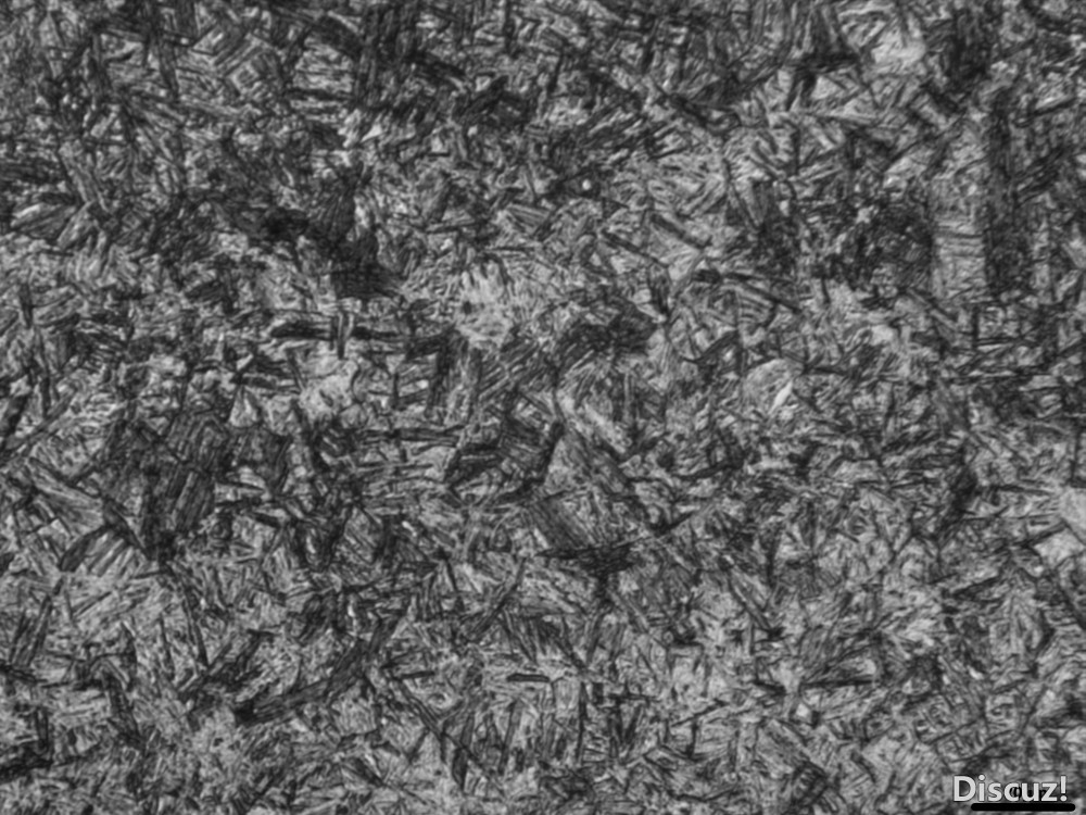

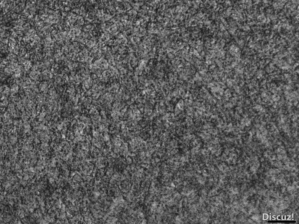

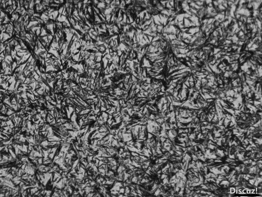

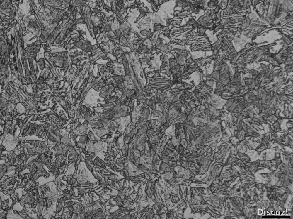

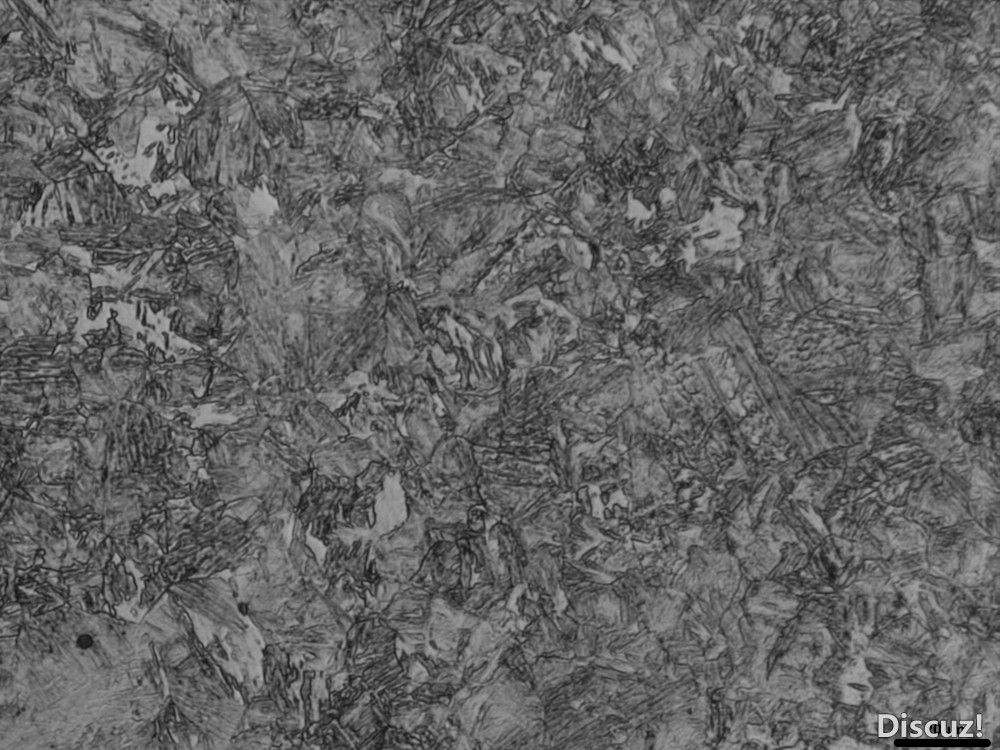

上面3张是20CrNi2Mo,元素为(C-0.19,Si-0.25,Ni-1.6,Mn-0.54,Cr-0.58,Mo-0.3),依次为表层、中部、心部

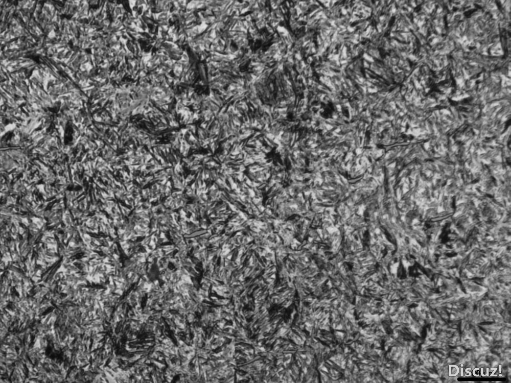

下面是日本的一个材料,元素为(C-0.22,Si-0.54,Ni-0.04,Mn-0.32.Cr-1.5,Mo-0.51),依次也是表层、中部、心部
想问问各位高工,造成两个试样不同表层组织的因素是热处理工艺吗?能否根据组织倒推一下二者的工艺呢?
另外检测到的日本的材料,渗层硬度也高

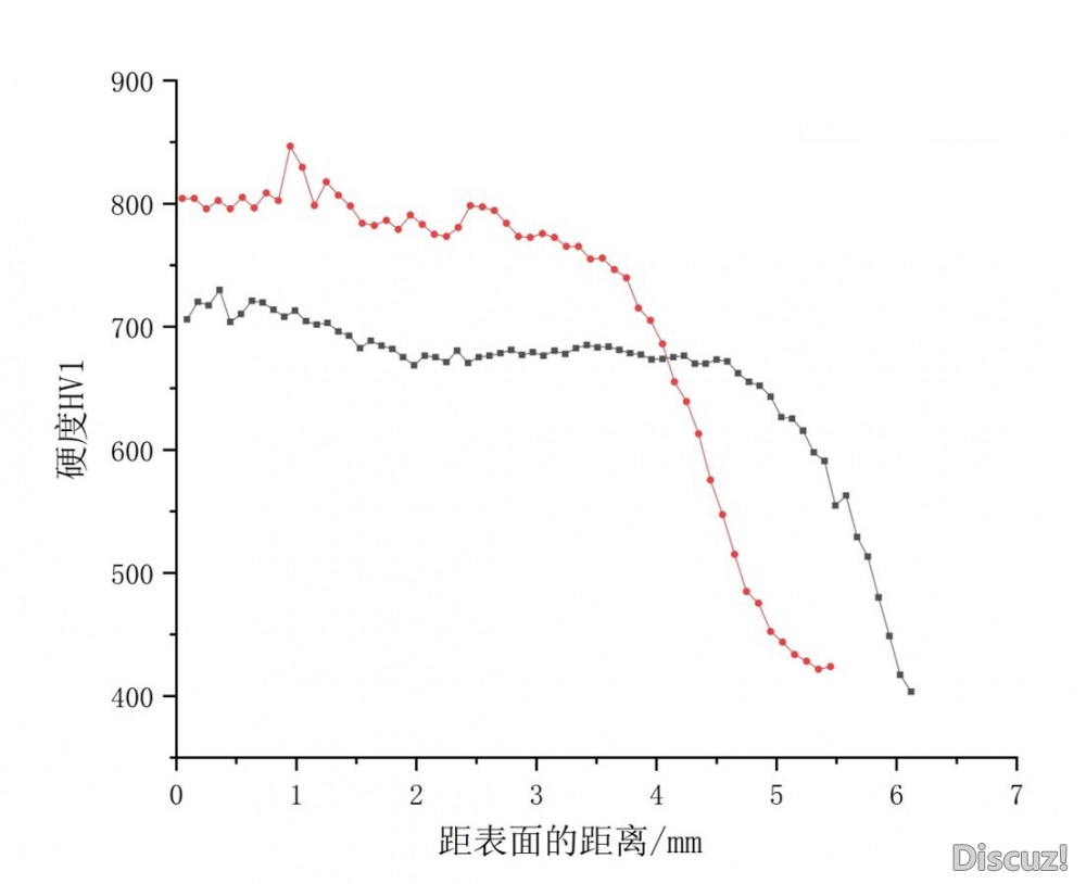

发表于 2020-7-10 11:35:17 | 显示全部楼层
红色和黑色曲线分别是什么样品的
签到天数: 7 天
62
62
 楼主| 发表于 2020-7-10 12:06:26 | 显示全部楼层
东方 发表于 2020-7-10 11:35
红色和黑色曲线分别是什么样品的
红色的是日本的

发表于 2020-7-10 12:37:13 | 显示全部楼层
你的样及时深冷一下应该接近下面的梯度与组织

 楼主| 发表于 2020-7-10 12:46:32 | 显示全部楼层
深冷我知道可以促使残奥转变,提高硬度,可是组织也会接近下面的吗?另外我很想知道两者表层的组织分别是什么,望不吝赐教

发表于 2020-7-10 13:05:51 | 显示全部楼层
光谱打一下表面成分,原材料日本Cr和Mo高,抗回火性强。国产材料Ni高残奥会高。表面含碳量很重要。

光从金相图上能看出二者表层都是什么组织吗?

发表于 2020-7-10 15:24:25 | 显示全部楼层
前3个像淬火的组织,后面像回火组织,状态不一样吧

发表于 2020-7-10 15:45:15 | 显示全部楼层
都是高碳马氏体,国产的残奥多

 楼主| 发表于 2020-7-10 16:22:21 | 显示全部楼层
东方 发表于 2020-7-10 15:45
都是高碳马氏体,国产的残奥多
那日本的是否属于隐晶马氏体呢,马氏体的尺寸相较于国内的细小很多了吧
签到天数: 2477 天
3417
19667
发表于 2020-7-10 16:23:26 | 显示全部楼层
huangiyu 发表于 2020-7-10 16:22
那日本的是否属于隐晶马氏体呢,马氏体的尺寸相较于国内的细小很多了吧 ...
嗯  是的

前三个是同一个样品由表及里的金相图,后三个是日本样品由表及里的金相图,二者应该都是渗碳淬火后回火吧

嗯嗯,大图可以看到右下角的标尺是20μm

发表于 2020-7-11 10:18:39 | 显示全部楼层
第一行20CrNi2Mo这个材料渗碳后直接淬火,表层是针状马氏体+大量残余奥氏体,中部仍然是针状马氏体+残余奥氏体(相对表层减少),心部是贝氏体+马氏体+铁素体;
第二行表层是淬回火马氏体,中部也是淬回火马氏体(只不过马氏体针相对表层粗),心部贝氏体+马氏体+铁素体(相对第一行的铁素体少)。
两种工艺:
第一行是渗碳直接淬火;
第二行是渗碳+淬火+回火。
第一行的残余奥氏体含量高,一般残奥很高的时候硬度会低。但不是绝对的,不能简单从残奥含量判断,还要考虑淬火温度、表面含碳量等因素。

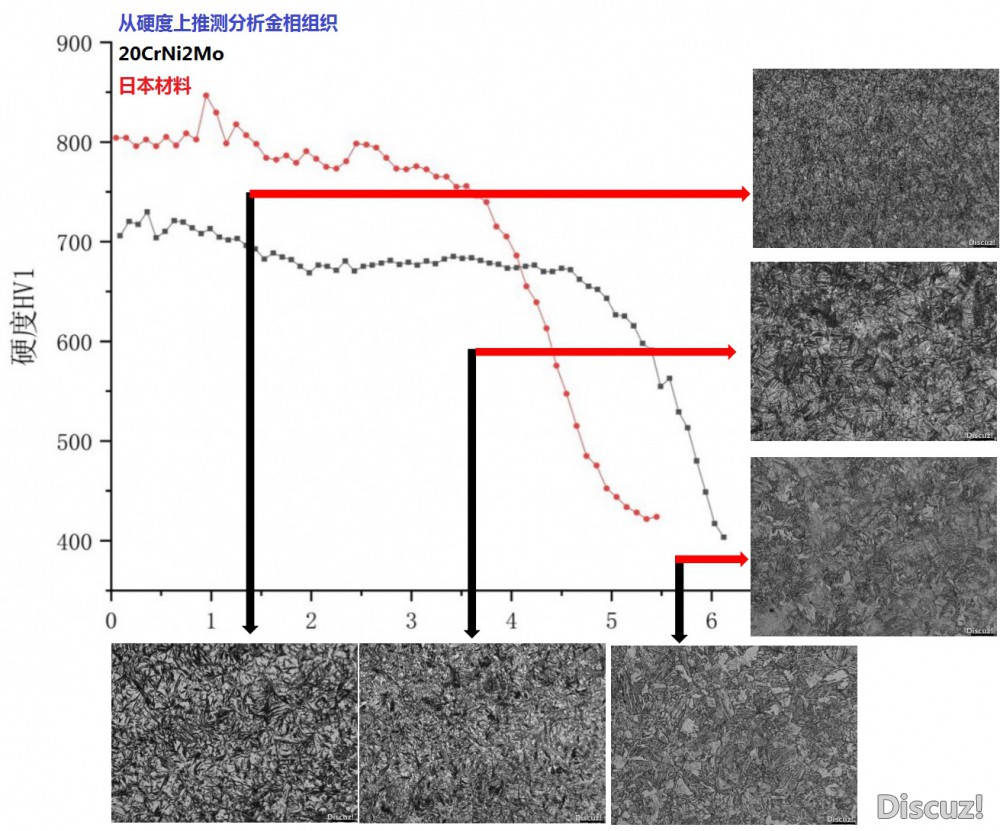

签到天数: 2619 天
302
7164
37104
发表于 2020-7-11 17:15:03 | 显示全部楼层
(一)从工艺角度,从硬度角度推测分析金相,十之八九。
(二)再辅以金相专业图谱比较

发表于 2020-7-13 09:13:16 | 显示全部楼层
huangiyu 发表于 2020-7-10 12:46
深冷我知道可以促使残奥转变,提高硬度,可是组织也会接近下面的吗?另外我很想知道两者表层的组织分别是 ...
我只是说硬度接近
一定要组织接近的话,不排除你所说的日本样走的是渗碳后的感应淬火,这个我真的不敢保证我们能控制好感应加热温度,次表看上去有下贝但又是高硬度

386
发表于 2020-8-6 09:33:02 | 显示全部楼层
从工艺看,日本的产品应该是二次淬火,表面隐晶马氏体,控制要邻一个是空冷以后的表面碳含量及形态,二是二次加热淬火温度
