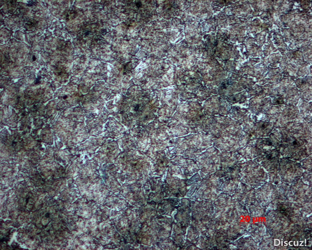

最近做了几个螺栓的金相,发上来大家帮忙看看,下面是个人认为的组织
图1 ,材质Q345:索氏体组织,有少量白色的铁素体。里面有一些黑色的,不知道是什么?

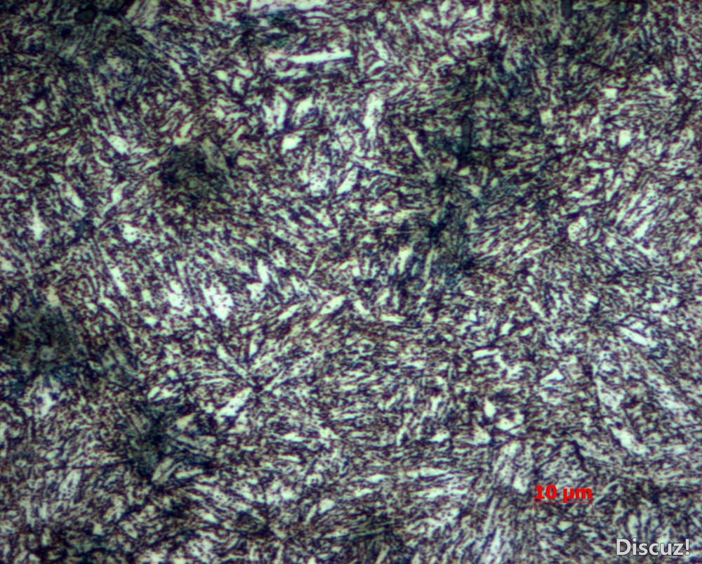

图2,材质35CrMo:索氏体组织,其中有一个有白色块状东西,铁素体吗?

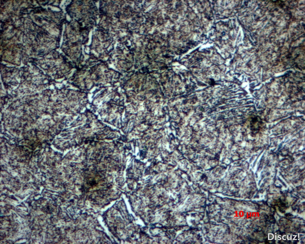

图3,材质Q345:索氏体组织,网状铁素体?还有魏氏组织(针状铁素体)?
PS:铁素体怎么来的,是热处理过程中来的,还是热处理之前就有了?

发表于 2021-1-20 08:27:46 | 显示全部楼层
图1你所说的黑点是不是颜色很深的点?这个可能是夹杂或你抛光的金刚石颗粒。图2白亮的需要在放大看看,可能是未融的铁素体,加热温度不够或时间不够。图3确实是网状铁素体+针状铁素体,这个是冷却不足造成的。还有就是这种针状严格按定义,不该叫魏氏组织

发表于 2021-1-20 11:22:56 | 显示全部楼层
图1, 回火索氏体+很少量的先析铁素体,呈小块状均匀分布。黑色版块应该是腐蚀液或水痕迹。
图2,   回火屈氏体,白亮色的为未溶铁素体,小块状的点状的是先析铁素体。
图3, 回火索氏体+网状先析铁素体+上贝。心部组织。

 楼主| 发表于 2021-1-20 16:27:13 | 显示全部楼层
图2,   回火屈 ...
谢谢你的回复,黑色应该是水痕和残留腐蚀液,图2可能是屈氏体;图3是上贝应该不是,针状铁素体吧

2044
14140
发表于 2021-1-23 07:47:19 | 显示全部楼层
这个轻腐蚀一下第一个试样,也有可能是部分是夹杂物,然后夹杂物周围因为腐蚀的关系就表现颜色差异 。

发表于 2021-2-5 12:34:24 | 显示全部楼层
黑色的可能是试样没吹干净水,或者腐蚀液中混了水

发表于 2021-2-5 15:48:35 | 显示全部楼层
第一个是制样过程的问题,本身的金相应该没有问题。第二个和第三个应该是有问题的。第二个白色应该是碳化物,应该是在原材料上有缺陷,在加热过程中没有消除掉。第三个是淬火冷速低造成的,网状铁素体组织和维氏组织。
