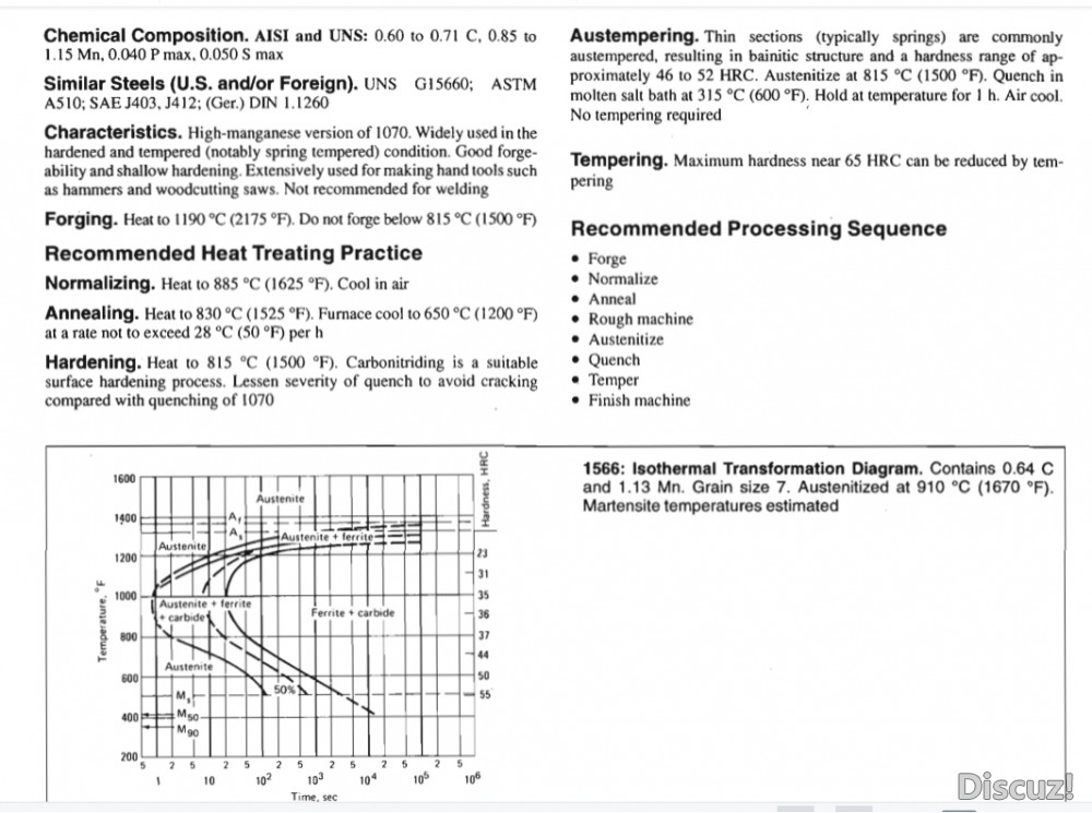

发表于 2022-11-1 07:55:42 | 显示全部楼层
清淡 发表于 2022-10-31 12:02
提高温度吗?可能会出现上贝哦。
这个材料正常淬火工艺,815度奥氏体化,315度盐淬。淬火硬度46-52HRC.    另外,一般认为,上贝转变的温度大约在500-350度区间。
清淡 + 10 很给力!
