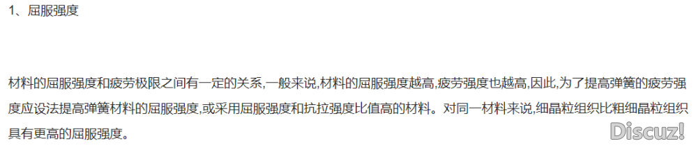

网上说屈服和寿命是成正比的。我一直都没搞清楚,我们弹簧和回火温度的关系,比如55CrSi淬火后350℃、400℃、450℃是不是回火温度越低,屈服越高越好?
理论上降低回火温度是有个限度,但是这个最低回火温度我们应如何确定?
 楼主| 发表于 2023-4-11 09:53:21 | 显示全部楼层
淬火后低温回火的屈强比就很高,但是疲劳寿命肯定不是最好,所以说一个材料究竟什么回火温度下是最好的,如何确定?

发表于 2023-4-13 13:59:28 | 显示全部楼层
清淡 发表于 2023-4-11 09:53
淬火后低温回火的屈强比就很高,但是疲劳寿命肯定不是最好,所以说一个材料究竟什么回火温度下是最好的,如 ...
回火温度越低,硬度更高是不是抗拉强度也会更高?屈强比高的可能是屈服强度增加的更厉害,分母(抗拉)小步前进,分子(屈服)大踏步前进,“显得”屈强比高吧?应该抗拉强度绝对值也是增加的,只是增加的幅度比屈服强度增加的幅度小。

发表于 2023-4-13 14:10:13 | 显示全部楼层
 楼主| 发表于 2023-4-13 14:57:18 | 显示全部楼层
wanggong 发表于 2023-4-13 14:10
是我肤浅了。看这个。
https://mp.weixin.qq.com/s?__biz=MjM5MTQ1MjYxNw==&mid=2649824829&idx=2&sn=16c ...
我也觉得我们弹簧产品也是这样的,随回火温度的提升,疲劳会逐渐增加,但是到了一定回火温度后,疲劳又会随温度升高而逐渐降低,我现在是找不到这个最佳回火温度点,也想试验找到这个最优回火温度和硬度。

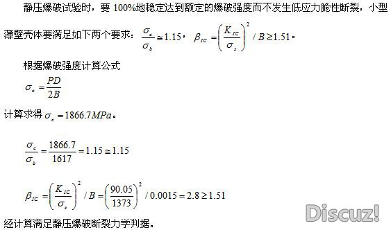

发表于 2023-4-19 14:19:17 | 显示全部楼层
可能需要一个断裂力学的判定
 楼主| 发表于 2023-4-19 16:41:13 | 显示全部楼层
东方 发表于 2023-4-19 14:19
可能需要一个断裂力学的判定
太深奥了!

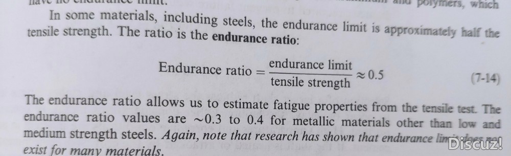

发表于 2023-5-13 14:47:07 | 显示全部楼层
无意喷你,但你可能真的缺失力学常识,不说楼上的断裂力学,材料力学和弹性力学里应该都有相关内容,见附件图片
 楼主| 发表于 2023-5-15 08:31:47 | 显示全部楼层
ABCh 发表于 2023-5-13 14:47
无意喷你,但你可能真的缺失力学常识,不说楼上的断裂力学,材料力学和弹性力学里应该都有相关内容,见附件 ...
不专业,专家勿喷。从这个等式我们看到耐久极限和抗拉强度成正比关系,我只是想了解一下,我们可以提高强度,但是强度不是越高越好,所以想讨论一下针对某一材料淬火后不同回火温度下疲劳关系,不是强度越高,疲劳性能越好,也不是越低越好,应该是有个最佳的强度值,这个强度值的确认。
