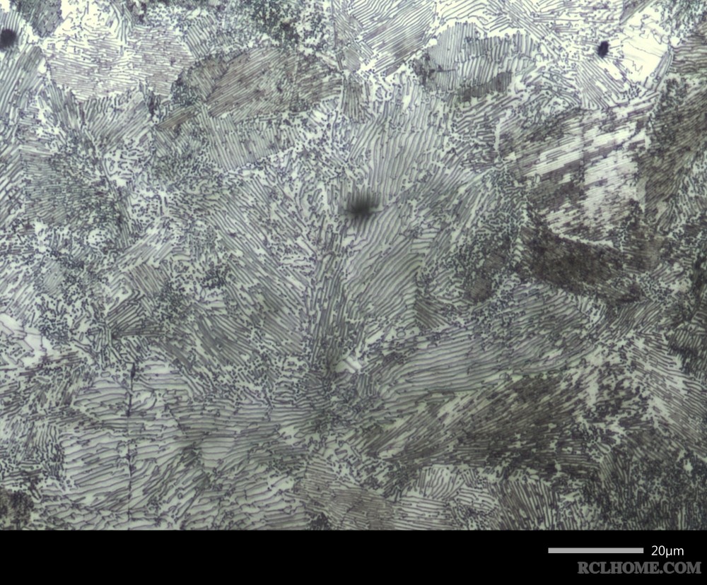

把材料 ,加热温度、保温时间、冷却方式等工艺参数罗列出来。从图片看几乎接近100%的片状珠光体,材料是T8钢吗?你确认你是采用的球化退火?

化学成份:C:0.75,Si:0.17,Mn:0.7,Cr:0.24
热轧卷,T8,厚度2.0,罩式炉,730℃保温15小时。是不是温度高了啊?

你应该就是普通的退火,不是球化退火,所以组织仍是片状的珠光体。

冷却呢?只顾加热保温不管冷却方式吗?球化退火控制冷却也是很关键的啊而且球化就是在冷却阶段发生的,前面加热保温当然也重要,为后面的球化阶段做好组织上的准备.
