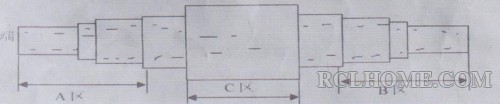

某20CrNi2MoA齿轮轴,生产过程:冶炼-铸锭-锻造-锻后处理(正火+扩氢退火)-毛坯探伤-粗加-探伤-调质-半精加开齿-探伤-渗碳淬回火。渗碳淬回火后探伤发现内部存在缺陷,报废后解剖分析,分析结果为:白点。
先需要对该缺陷的成因进行分析。请大家支招。

齿轮轴直接三四百mm,有些近表面,有些近中心,以1/2直径处多。
发表于 2013-11-11 14:34:28 | 显示全部楼层
这种情况,觉得还是铸造所致的可能性大。
能上张图片吗?

这个是从分析报告上拍下来的,不清晰。

夏日凉风 发表于 2013-11-11 14:54
这个是从分析报告上拍下来的,不清晰。
看这个宏观的照片,似乎是心部出的问题,距表面多少毫米啊?

11#的照片中,试片直径大约是300多,红线圈起来的大约距离表面100多了。
成品之后检的H含量也没什么重要意义。
就从生产过程看,钢锭是真空脱气+真空浇注,熔炼分析H含量不足2ppm,锻件至少有50小时的扩氢,按工艺此时H含量应该是非常低的。
或许出现这个白点是偶然现象。
