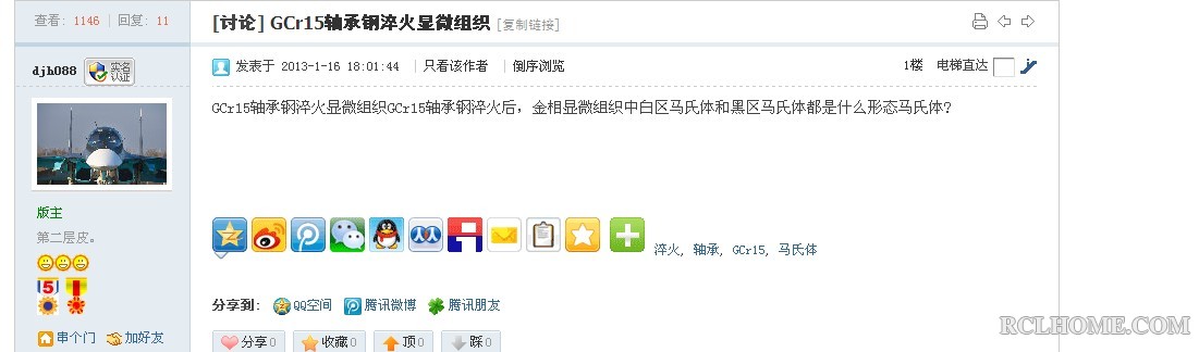

发表于 2013-11-15 16:07:36 | 显示全部楼层
传两张大家看看  有问题没

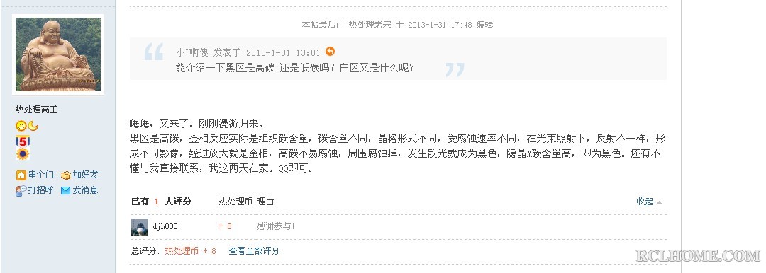

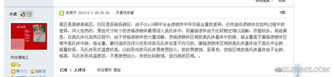

发表于 2013-11-15 20:56:15 | 显示全部楼层
第2张图片的回答。。。我以为我是“专家”了哦。

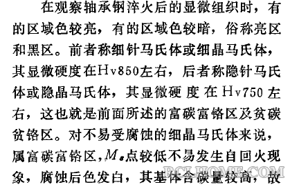

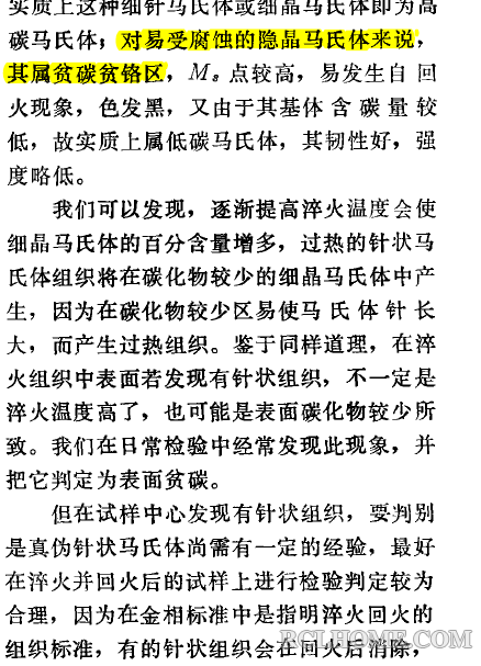

 楼主| 发表于 2013-11-15 21:00:09 | 显示全部楼层
刚刚看到的一个细节。
发表于 2013-11-15 21:15:04 | 显示全部楼层
搬运工 发表于 2013-11-15 21:00
刚刚看到的一个细节。
论坛的版主对两种完全不同意见的回帖做的评分,是一锤定音的,版主的意见肯定是对的,事实证明,搬运工你又错了一次!
