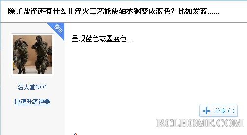

大家看看这个贴吧淘来的帖子
签到天数: 259 天
7970
7970
发表于 2013-11-18 14:17:33 | 显示全部楼层 |阅读模式
如题,请看附件(截图)

发表于 2013-11-18 21:10:49 | 显示全部楼层
另外有一种使用在十字万向节热处理上的黑色淬火剂也可以使轴承套圈变黑,但效果没盐浴好
发表于 2013-11-18 21:13:42 | 显示全部楼层
磷化处理,可得到均匀的蓝色外观。
发表于 2013-11-18 22:25:52 | 显示全部楼层
高温蒸汽处理是不是蓝色的

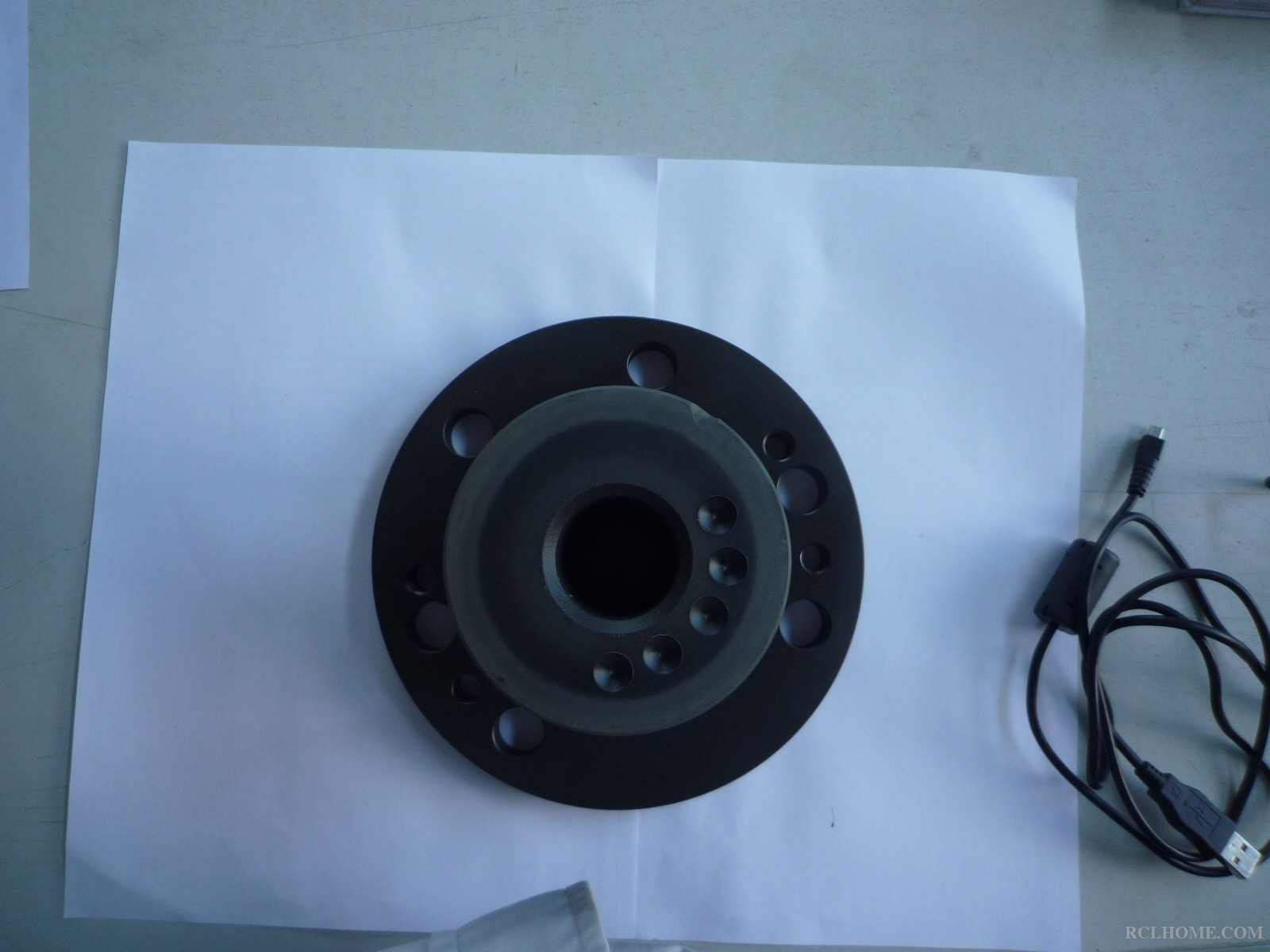

aaron01 发表于 2013-11-18 21:13
磷化处理,可得到均匀的蓝色外观。
我看到的磷化处理表面怎么是灰色的呢
发表于 2013-11-19 10:32:09 | 显示全部楼层
孤鸿踏雪 发表于 2013-11-19 10:18
我看到的磷化处理表面怎么是灰色的呢
这个就不好说了,你的照片可能是光线比较暗吧。

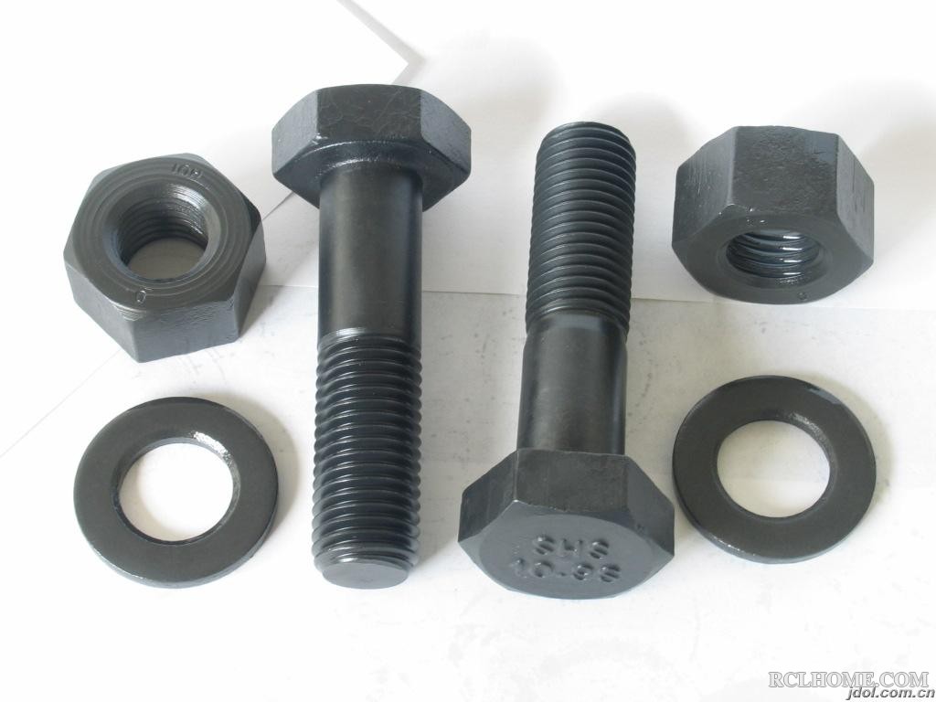

看看这个,锰盐磷化的照片,是不是可以认为是蓝黑色:
发表于 2013-11-19 11:44:18 | 显示全部楼层
       据标准件厂的热处理工程师讲,磷化按颜色分,有黑磷化和灰磷化之分;按磷化液成分不同,还有锰系磷化和锌系磷化之分

你看到我传的图片,那灰黑区域泾渭分明是何缘故?
发表于 2013-11-19 12:22:55 | 显示全部楼层
磷化不熟悉,铁匠觉得可能和零件表面粗糙度有关。
应该受磷化膜的膜厚以及致密度影响,还和磷化前的零件表面粗糙度有关。

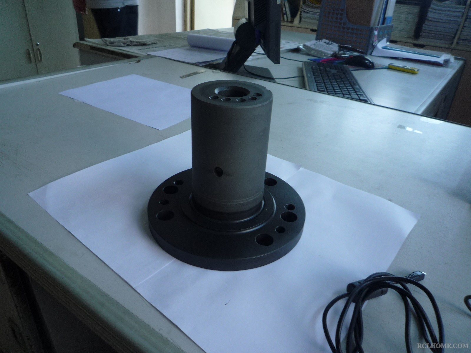

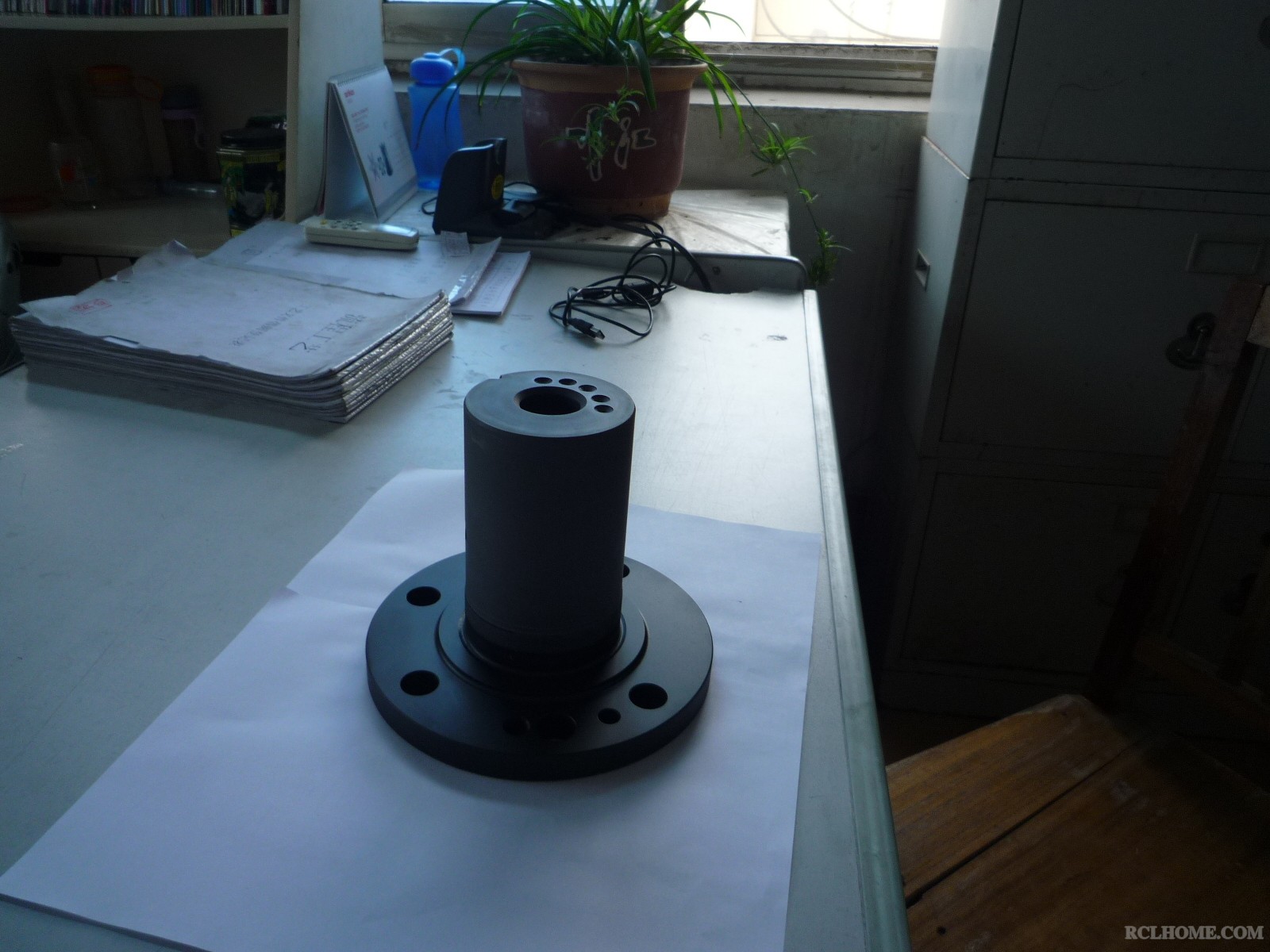

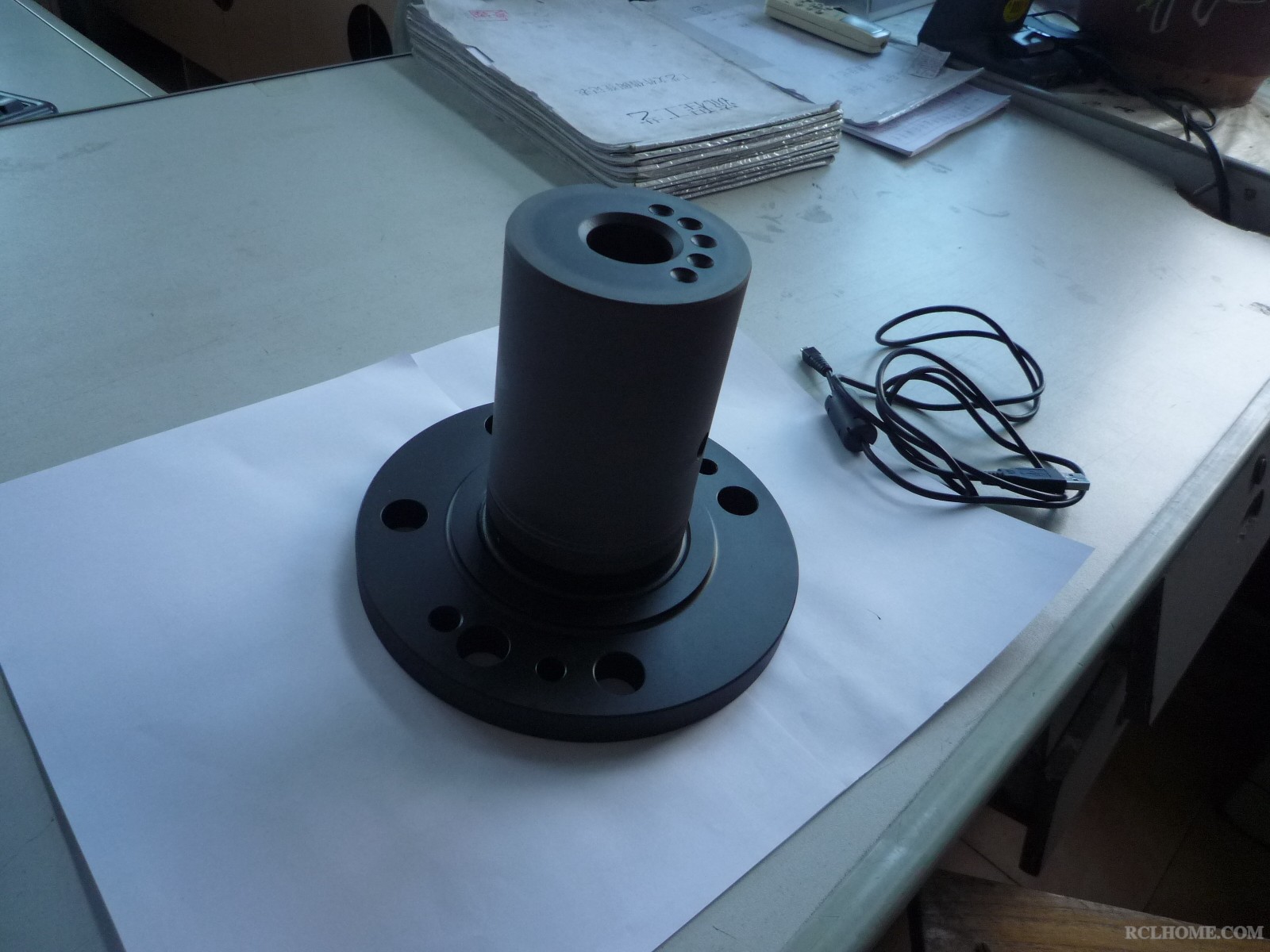

       你看到我传的图片,工件表面颜色浅的(灰色)部分是因为中频淬火了的缘故
发表于 2013-11-19 13:49:09 | 显示全部楼层
孤鸿踏雪 发表于 2013-11-19 13:47
你看到我传的图片,工件表面颜色浅的(灰色)部分是因为中频淬火了的缘故 ...
知道了,那是表面粗糙度不一样了。
发表于 2013-11-19 13:55:45 | 显示全部楼层
aaron01 发表于 2013-11-19 13:49
知道了,那是表面粗糙度不一样了。
        这个与表面粗糙度没有任何关系!因为,外圆是经过了磨削加工的,靠近根部就是因为没有经过中频淬火而上色容易。
        所以,孤以为,这个磷化上色与金属的组织状态有关
发表于 2013-11-19 13:59:04 | 显示全部楼层
孤鸿踏雪 发表于 2013-11-19 13:55
这个与表面粗糙度没有任何关系!因为,外圆是经过了磨削加工的,靠近根部就是因为没有经过中频淬 ...
外圆热处理后磨?底下热处理后不磨吗?
发表于 2013-11-19 14:05:00 | 显示全部楼层
aaron01 发表于 2013-11-19 13:59
外圆热处理后磨?底下热处理后不磨吗?
        圆柱面当然是要在中频淬火后磨削,法兰盘是靠磨的
